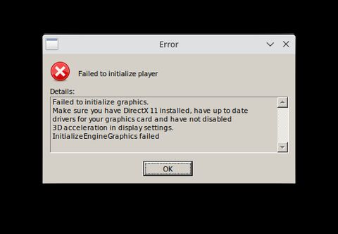

Ha már a gaming szóba került. Próbálom elindítani a Fallout Sheltert Manjaro alatt, az alábbi hibaüzenetet kapom.
A vga egy 5750-es, aminek tudomásom szerint tudnia kéne a DirectX11-et. CPU: E8400, ram egyelőre 4GB, de gondolom nem ez a probléma.
A ProtonDB oldalán a játéknak minden faxni nélkül kéne mennie. Próbáltam GE protonnal is, ott is ugyanez a probléma. Esetlegesen valami ötlet, hogy merrefelé induljak el?
