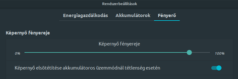

Megértelek, sokaknak unalmas lehet, ha valami modern és unalmas, mert csak működik!
Talán épp ebben a Neon-ban dobják először azt a agyzsibbasztó retróságot, ami azért kiakasztó tud lenni, épp imént említettem pár szóban...Itt van ugyanaz a fényerő beállítás, egyik retro, a másik a csúszka húzásával már változtatja is a fényerőt....
Annak fényében gáz ez, hogy mindkét DE panelappjai-n tök egyszerűen kétujjas tapipadhúzással állítható a fényerő az energiagazdálkodás panelikonon!

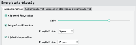

Sajna tegnap a KDE nagyon kiborított ezzel a múlt évezred szintű beállítási módszerével....mekkora őstulokság már, hogy egy csúszkás beállítási opció hatását nem látod mozgatásnál, csak adott állásban, ha a végrehajtás gombra kattintasz. Mondjuk fényerő beállításnál volt ez talán...alapból is utáltam, hogy nincs interaktív beállítási mód, Cinnamonnál már óvodás korom óta van ilyen.
