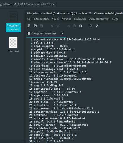

anorche1
#77672
El akartam kerülni, hogy kétszer is ki kelljen írnom az összehasonlításhoz. Debian/Ubuntu alapúaknál az iso-t betallózva egymás mellé nyitok két szövegszerkesztőt és látom a különbségeket egyből. Egyszóval nem a telepített csomagok érdekelnek, hanem ami az iso-ban van, mert a Manjaro honlapja írja, hogy a minimal verzióból kimaradt minden, csak az alap van fenn. No mindegy, itt akkor nincs erre lehetőség, egyelőre akkor jegelem a Manjaro tesztet.
Ilyesmire gondolok, mint Mint alatt a Casper mappában lévő manifest file:
