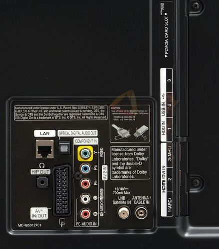

Mutogatjátok itt a hátlapokat, de nem derül ki milyen tv-é.
Remélem nem az újabbaké, mert akkor megint visszafelé "fejlődünk".
Melyik barom találta ki "ismét" a hátrafelé néző csatlakozókat...? (az LM-ekben már lefelé és oldalra néztek)
..és megint teljes scart foglalatot?! A tv-d 3 cm vastag, de a bedugott scart csati miatt (vagy akár a koax)
a tv-t a faltól 8-10cm re kell tenni. Horror. -
