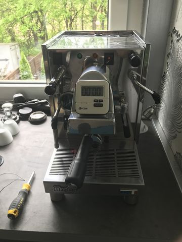

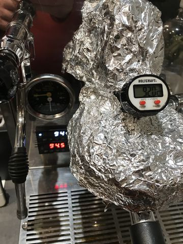

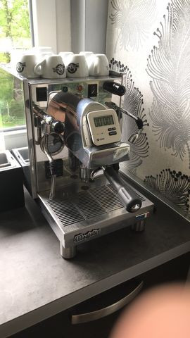

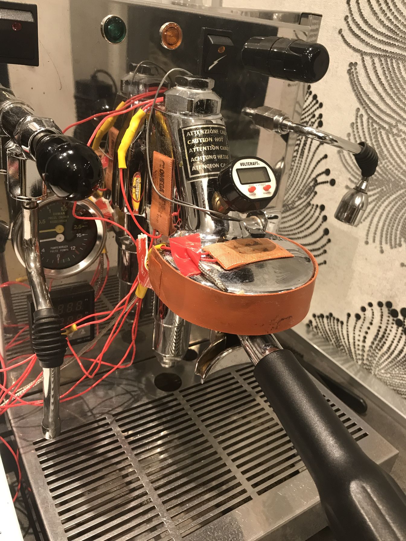

Nincs benne semmi vicc pedig
Az alap gépet Paljoctól vettem, egy Magister Stella, Hx-es E61 es masina.
Kapott egy plusz 0,5l-es rézbojlert (Bezzera), PID-el, ez adja a vizet a kávéhoz. Az eredeti 1,2l-es gőzbojler pedig külön (ki)kapcsolható.
Mivel ezzel meg mindig megvolt a minden e61-re jellemzo homorsekleti profil, kapott aktiv fejfutest (ipari flexibilis futoszalagok), ezt egy kulon PID szabalyozza, majd egy fejburkolatot ami egyreszt elrejti a csunya kabeleket masreszrol sok hoszigetelo anyagot is amivel meg stabilabb a fej.(A fejfűtés is kikapcsolható, de a fejhőmérő helyére beépített hőelem és a PID aktív marad igy ha kikapcsolom akkor visszakapom egy DB E61 funkcionalitasat fejhomerovel.)
Igy most egy dupla csapolas 2-3 tized fokon belul ingadozik (+-0,1 C)
Eleg sokat szivtunk vele Simivel, sok minden másképp működik a gyakorlatban, mint ahogy elvileg gondoljuk....
