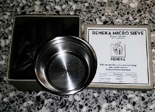

Reneka ma reggeli első két próba :
1. Kapucziner M.Malabar : a 16 grammos szűrőbe 17 grammot tettem.
Lefolyás rendben, a crema mintha picit egyenletesebb-szebb kinézetű lenne. ízben nem éreztem változást.2. Mocambo Brasilia : itt már 18 grammot tettem, mert a 17 grammot kicsit kevésnek éreztem, éppen csak eléri a jelölés szintjét, bőven marad még hely a szűrőben őrleménynek. A lefolyás itt is rendben, a crema szépen mintázódik, viszont itt ízben "teltebb" simább lett, mint korábban.
További próbák folytatódnak, egyelőre kettes lefolyót használtam, nem naked kart.
Maga a szűrő nagyon minőségi kinézetet, és érzést is ad. Jó megfogni, jó dolgozni vele - minden millimétere az igényes kidolgozást sugallja.

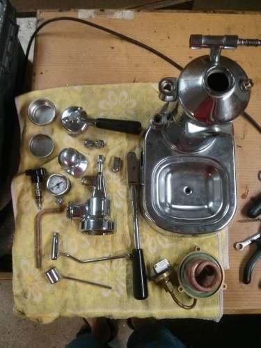

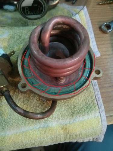

A gépet még ki kell polírozni, de nagyjából így állok:
Van még sok bizbasz, azt nem készítettem oda a képhez.A pirossal jelölt tömítést nem bírom beszerezni. Most rendeltem egy hasonlót, reménykedek, hogy az jó lesz.
Szerintetek mennyire para, ha azt nem cserélem? Nem gumiból van, hanem ilyen papír szerű valami.
Illetve a bojlert se bírom leoperálni a talpról, mert valami spéci szerszám kell hozzá. -

Ma kész lenne, ha meglenne minden tömítés, meg a bojlerzáró.
Pár tömítést ki se tudok cserélni, mert nem bírom sehonnan beszerezni.

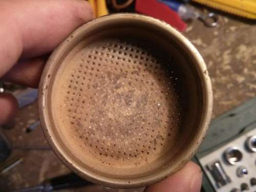

Kérdés: szerintetek a csapvíz, illetve ennek keménysége okozhat egy hét alatt fizikai elváltozást bármilyen készülékben? Most nem kávégépről van szó, hanem egy nem fűtött, forgó alkatrészről

Ma a véremet adtam a pavoniért. Frankón elvágta az ujjam a nyomásmérő burkolatának a belseje
Amúgy nagyon mérges vagyok, rossz tömítéskészletet rendeltem, 2000 utáni géphez jött.
A felső szűrőm menthetetlen, vehetek másikat.
Amúgy sikerült kivenni az üvegcsövet... 2 darabban...

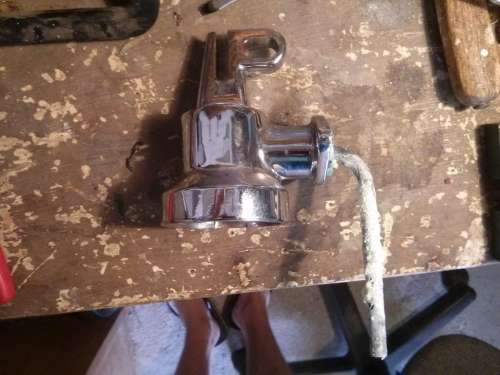

Elvileg ma jön meg a csomagom abba lesz egy új, de az is lehet, hogy hagyom a fenébe ha nem bírok vele.
Ha ennyire bele van rohadva, akkor jó eséllyel tömít is rendesen.hanolfe A csavarok lejöttek, a cső van beleragadva a tömítésekbe
A fej belül szép állapotban van, a dugattyú csúnya egy kicsit, de csak esztétikailag. -

Próbáld meg úgy ahogy a mellékelt videon is csinálja az orphanespressos ürge:
[link]De arra figyelj, hogy semmiképp sem sima villáskulcsot használj! Mert azzal le fogod sarkazni a csavarfejet. Szerezz be fékcsőkulcsot:
[link]A fej belül milyen állapotban van?
Ha az üvegcső eltörik, ne dőlj a kardodba. Simán pótolható. Mekkora a külső átmérője?

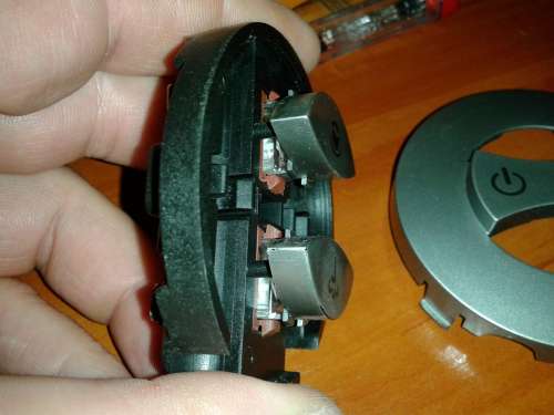

Na megcsináltam. Szétszedtem az egészet, kapcsoló ki és egyből vissza ugrott a helyére. Hogy a bánat lelte...
El is gondolkodtam, hogy honnan veszek olyan kapcsolót, ha esetleg végleg megadja magát? Ki kell vezetni majd lehet két billenőkapcsolóra, mert az új kapcsoló gondolom horror áron van. De remélem ez nem jön el.
Azért jól megsz...ttam magamat, mert nem vettem észre, hogy véletlenül lehúztam az egyik fűtőszálról a kábelt, összeraktam, na mondom főzök egyet.
De nem ment 35 fok fölé. Meg hibajel. Egyből pánik, sikítozva fel-alá rohangáltam a konyhában.
Megint szétszed, mert sejtettem, hogy valami ilyesmi lehet, mert a dígó persze, hogy kispórolja a kábelhosszt! Úgy is volt. Most pöpec.
