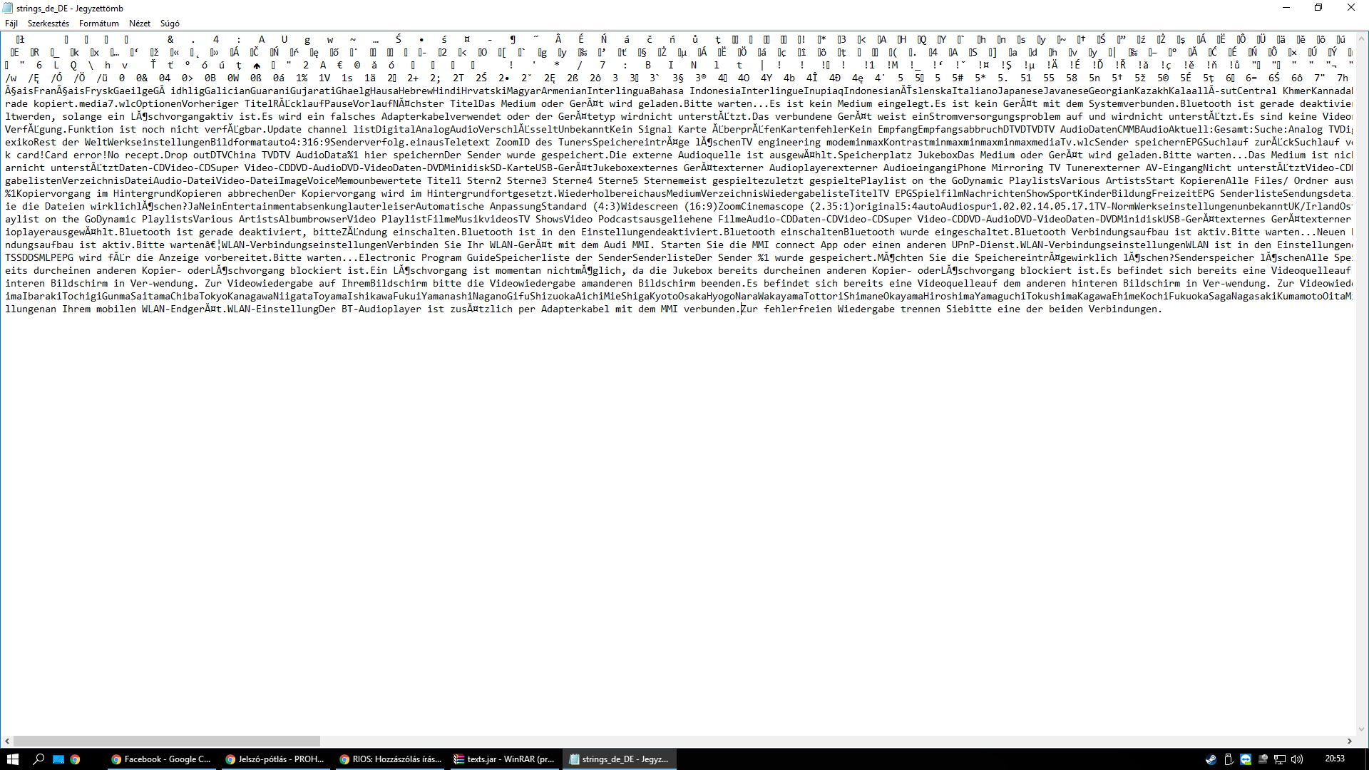

akoshhh
Hú erre rá nem jöttem volna,hogy "darabolni"kell a fájlt. Nézegettem a hexa hely adatokat,de nem akart stimmelni. így már oké. Nagyon köszönöm. Egyébként létezik erre valami automatizálás ? Adott egy olyan szöveg,ahol van mondjuk 100 szó. Én módosítom az elsőt,utána ugye 99 pozíciót kell kézzel megadnom. Viszont láttam már olyat hogy valaki 5 perc alatt csinált egy módosítást,pedig ott több száz kifejezés volt.
Van erre valami ?
Köszönöm -

sztanozs
Ahogy nézem van.
Az első négy karakter (uint32) megmondja meyik az utolsó entry: 0x77 - azaz 119. az utolsó (zero-indexinggel pont 120 entry van).

Segítségre lenne szükségem egy számomra bonyolult dologgal kapcsolatban. Adott egy autó navi rendszere,amin kis módosítást kéne végrehajtani. Kinyertem a lényeges fájlt ,ez nem kérdés,amit szerkesztés után visszatöltök. A gond az hogy számomra ismeretlen kódolást tartalmaz,egy része olvasható,de valahogy ki kéne találni hogy milyen programmal lehet értelmezhetővé tenni,szerkeszteni aztán visszakódolni.
Sajnos én nem jutottam előbbre,tudtok javasolni valakit/valamit ?
Az alap fájl a texts.jar,amit ha kibontok,akkor benne vannak a nyelvi fájlok .data kiterjesztéssel.
Van megoldás hogy rájjöjjünk,milyen program "eszi"meg ?
Köszönöm előre is. -

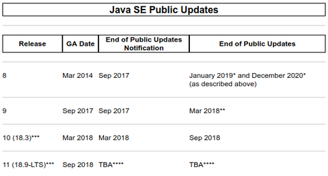

Nem szünik meg sem a java 9, sem a java 10. Fél évente jön új verzió, és egy verziónak a támogatás fél évig tart. Tehát: java 9 kijött szeptemberben, és márciusig van hozzá támogatás. 10 jön márciusban, és annak szeptemberig van támogatása. Ezen felül 3 évent jönnek long term support releasek (az első a 11 lesz, 2018 szeptemberében), amihez hosszabb támogatást ígér az Oracle. 11 esetében ez 2023 szeptember.
Tehát, a LTS vonalon akarsz haladni, akkor most még maradsz java 8-on, és szeptemberben váltasz 11-re. Ha csillógó, színes változat kell, akkor most java 9, és márciusban 10.
Ennek köszönhetően remélhetőleg mindenki jól jár. A hisztis fejlesztő, aki mindig azon nyavajog, hogy nem jön új verzió a javaból, és a vállalat is, aki minden frissítést a megtestesült gonosznak tart, és rajta állna, akkor még mindig minden COBOLban, és Fortranban lenne írva.
Letölteni a javat én a java.oracle.com-ról szoktam. Jobb felül ott van, hogy Top downloads -> Java SE, és az egyből a Java 9-re visz. Java.com gondolom a otthoni felhasználókat célozza meg, és ha jól sejtem, akkor az Oracle itt az LTS változatokat próbálja nyomni.

Az megvolt már, hogy az Oracle nem engedélyezte a "Java" név használatát az általa kukázott és az EF által széttaknyolt JEE projektjeiben?
Na eddig csak ásta a sírját a java-nak, de most elkészült a fejfával is.És a support plan is volt már...? Kínomban már csak röhögök
Ez miiii? Java 9 tavasszal megszűnik? Java 10 ősszel??? A Java runtime letöltései közt elsőre meg sem találja az ember a java 9-et. Marad a 8 talán 2020-ig, aztán bedől az is, mint minden, ami a Suntól jött?

Azért ennyire nem vészes a dolog. Első lépésben simán át lehet térni rövid idő alatt anélkül, hogy kotlin stdlib-et meg DSL-eket használnál. Később meg jönnek maguktól a specifikus részletek
