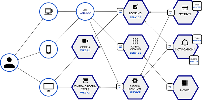

Én a következőket láttam: SAP-B1, Vectory, IBSystem/Infosys, nézegetek most egy negyediket. Van egy darab közös adatbázis mögöttük egy rahedli táblázattal. Vannak ugyan programmmodulok, de azok nem közvetlen egymással, hanem az adatbázissal beszélgetnek.
Ha meg van egy tényleg külön modul, ami pl a vonalkódos rendszerért felelős vagy a gyártás rögzítéséért, akkor az külön fájdalom a hátsóba, ha saját adatbázisába ír, mert tuti nem tudják megoldani tisztességesen a két adatbázis közötti kommunikációt. (legalább is sok rossz példát láttam sajnos, főleg akkor problémás ha más az ERP és a vonalkódos rendszer szállítója, valamint egy közismert magyar Bérszámfejtő "fűszerrel" is sok gond van összepasszintani teljes mértékben ERP-vel, már ha nem kézzel akarunk adatokat importálni/exportálni)Én ezt az ábrát néztem microservice-re, de lehet nem jó:
vannak kisebb szolgáltatások, melyek egy részét többen is elérik közvetlenül, másokat több másik szolgáltatás is buzgerál egyszerre.10598: értem, hogy egy közepesnél nagyobb cégnél már gond a skálázhatóság miatt, de kis cégeknél inkább plusz kín ez a szemlélet. Tudom, ők menjenek a felhőbe ERP-zni

Jájjjj, még egy technobullshit. Mint annó a web 2.0.
Az ábrákat elnézve nem egy nagy közös adatbázis van, hanem több kicsi , adott részterületenként egy, de ugyanúgy egy részterületet egyszerre többen is elérhetnek és el is kell érniük, szóval a lényeg ugyanaz szvsz, pláne az eredeti kérdés szempontjából.
Ez max az ERP rugalmasságát biztosítja.Definiald pontosan mit ertesz a tobben alatt, illetve hogy azon tobbek kozul mennyinek van irasi, olvasasi, irasi es olvasasi joga. Es hogy melyik az a legtobb ERP rendszer.
Ez max az ERP rugalmasságát biztosítja.Ez most éppen nem bullshit. Jól működő dolog. A lényeg meg ugyanaz, de a technikai megvalósítás tök más.

Nem véletlenül találták ki egyébként a microservice architektúrát. Ami nyilván nem teljeskörű megoldás, vannak kurva nagy gyengeségei, de alapvetően tiszta DB helyzetet teremt.Jájjjj, még egy technobullshit. Mint annó a web 2.0.
Ez max az ERP rugalmasságát biztosítja. -

Ha tobb alkalmazas irja ugyanazt az adatbazist, az a kaosz fele vezeto ut egyik elso lepcsofoka
Pedig a legtöbb ERP így működik

Miert kene, hogy legyen? Ha tobb alkalmazas irja ugyanazt az adatbazist, az a kaosz fele vezeto ut egyik elso lepcsofoka. Jo persze csak ha ket alkalmazas irja tenyleg, s szigoruan az egyik tablat csak az egyik irhatja, a masikat meg csak a masik, akkor nem lesz gond, de a db nem erre valo. Meg kell oldanod, hogy rajojj mikor jott uj uzenet, olvastak-e az uzenetet, feldolgoztak-e, stb. Onnantol kezdve, hogy ez nem igaz, baj lesz, mert nem lehet tudni ki mifele adatert felelos. Van-e erosebb kutya, vagy mero veletlen ki lesz a source of truth. Meg lehet persze history tablakba bevezetni oszlopot, hogy ki az iro alkalmazas/processz egy adathoz de elegge nyakatekert lesz. En hasznalnek socketet, vagy valamilyen felette levo absztrakciot. Vagy rmi-t. Vagy ha nagy megoldas kell, akkor Kafka, vagy Jms. Vagy persze elhangzott ezer, meg ezer Api, amit amugy tok egyszeru kezelni, pl. Soap, Rest, s kifejezetten erre valok.

Szerintem ez itt még kicsit korai. A közös adatbázis meg szerintem erős antipattern a legtöbb esetben
van adatbázisos megoldásod két program kommunikációjára úgy, hogy az adatbázis nem közös?

Viszont működik és naplózhatóvá válhatnak a kommunikációk, amivel pl könnyebben visszaállítható egy előző állapot, valamint ha kettőnél több fél vesz részt a kommunikációban, akkor a konkurencia kezelés is könnyebb adatbázissal. Persze lehet, hogy adott feladathoz ágyúval verébre.
Nos, nem azt mondtam, hogy nem kell db, hanem hogy közös nem kell. Viszont tényleg, pontos igényspec nélkül nehéz technológiai döntést hozni
