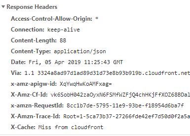

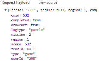

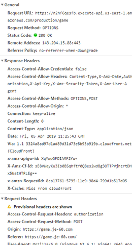

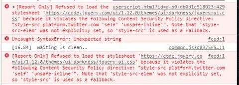

Egy Java-s céges internetes játék cheat-eléséhez szeretnék tanácsokat kapni.
A google Chrome Devtools funkciójával eddig arra jutottunk, hogy a request payloadban megtaláltuk a pontokat, amiket szeretnénk átírni magasabb értékre, viszont nem tudjuk kiküldeni az üzenetet újra, mert akkor "{"message":"Missing Authentication Token"}" üzetete kapunk. Igazából az is megfelelő lenne, ha nem tudjuk a JSON-ban lévő adatokat átírni, csak a jelenlegi üzetet újra ki tudnánk küldeni egymás után többször. A kérdésem, hogy hogyan lehetne az autetikációt megoldani, hogy újra tudjuk küldeni ezt az üzetet? Vagy ha azt nem lehet, akkor az eredeti autentikációt megtartva, hogyan lehetne változtatni az értéken amit kiküldünk?
(képek)
A válaszokat előre is köszönjük! Ahogy írtam ez egy céges 2 hónapig tartó játék, nem kereskedelmi, így ezzel a cheat-el nem okozunk kárt. -
