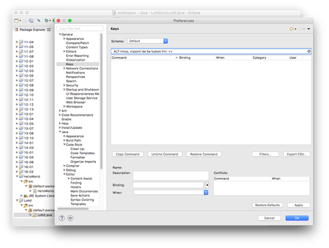

Az első fotóban is bind szerint volt rendezve, de ott nekem csak egy SHIFT+ALT+X-et mutatott:
Igen a CTRL+SHIFT+O-ra gondoltam, hogy nekem a másik program ALT+ENTER megoldása szimpatikusabb.

Úgy látom a szakmai fórum új szintre lép azzal, hogy másik IDE-t ajánlanak egy key binding probléma megoldására

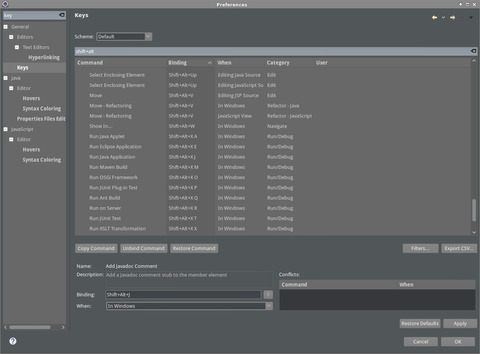

Ha rendezed a binding-re a listát, akkor láthatod hogy rengeteg Shift+Alt X kezdetű kombináció van. Én korábban a Ctrl+Alt kombinációkkal szívtam, mire rájöttem (IDE váltás szándéka előtt) hogy viszonylag gyorsan meg lehet oldani a problémát, hogy angol ABC-hez szokott kezek gyúrták össze a rendszert.
Az importra nem tudom ismerős-e a Ctrl+Shift+O (organize imports). Bár lehet h nem erre gondoltál.

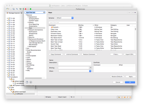

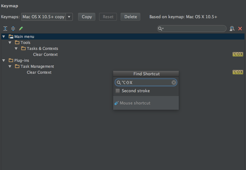

Viszont itt is foglalt az ALT+SHIFT+X... Szerencsére itt enged bill.kódra keresni:
Ki is iktattam, így már van kisebb, nagyobb jelem. Szokni kell (Pláne hogy eddig eclipse videókat néztem és tanulgattam. pl. sysout+CTRL+SPACE). Ugyanakkor az ALT+ENTER megoldás az osztályok importálására szimpatikusabb.) -

Nem keres bill. kombóra, viszont a kresőbe tudok kacsacsőrt tenni.

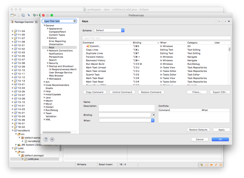

OS X alatt ismerkedem az Eclipse-el, és a Java-val. Az első gondom, hogy az ALT+SHIFT+Y (ill. X)-et hiába nyomom, nem jelenik meg a kacsacsőr: <>
Mit hol kell beállítani, hogy Eclipse alatt is visszajöjjön? -
