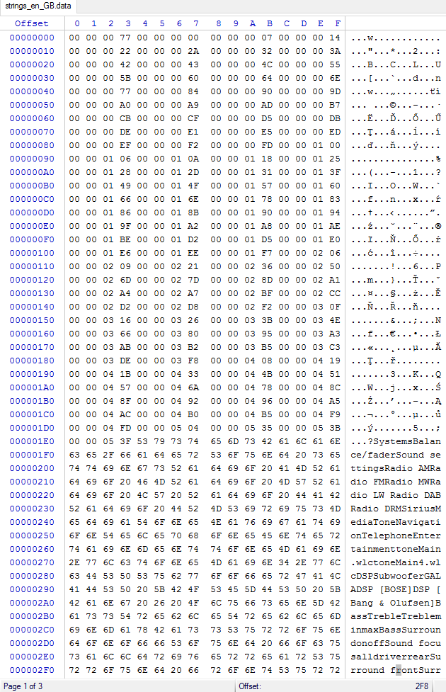

Hú erre rá nem jöttem volna,hogy "darabolni"kell a fájlt. Nézegettem a hexa hely adatokat,de nem akart stimmelni. így már oké. Nagyon köszönöm. Egyébként létezik erre valami automatizálás ? Adott egy olyan szöveg,ahol van mondjuk 100 szó. Én módosítom az elsőt,utána ugye 99 pozíciót kell kézzel megadnom. Viszont láttam már olyat hogy valaki 5 perc alatt csinált egy módosítást,pedig ott több száz kifejezés volt.
