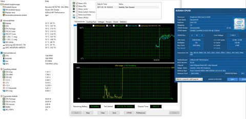

pinnacle #36797 üzenetére
Olvasd el a "CPU hőmérsékletek" bekezdést az összefoglalóban. Láthatod, hogy hajlamosak a magasabb hőmérsékletre. A gyári hűtő, az gyári hűtő...
A pasztázásod jó a CPU-n? Játék alatt azért nem szökik fel 80 fokra, mert az Aida, amivel tesztelted a CPU-d, huzamosan 100%-ban terheli azt. Egy játék alatt közel sincs ilyen huzamosan ilyen magas terhelés.
Gyári hűtővel szerintem teljesen jó az 50-60 fok játékok alatt. A 750 Ti nem fogja vissza.
A CPU-k szokták visszafogni a VGA-t és nem fordítva.
Azért a pasztázást nézd meg szerintem, 4460-am volt, az AIDA közben sem ment 70 fok fölé, pedig csak gyári hűtő volt rajta.

pinnacle
Sziasztok! i3 4430-nak, mi az ajánlott maximális üzemi hőmérséklete? Gyári hűtővel, hamar 80C° lesz, nem hangos, csak nem tudom, hogy nem túl magas ez neki. Játékban, 50-60C° szokott lenni. Gondolom a 750Ti visszafogja.
