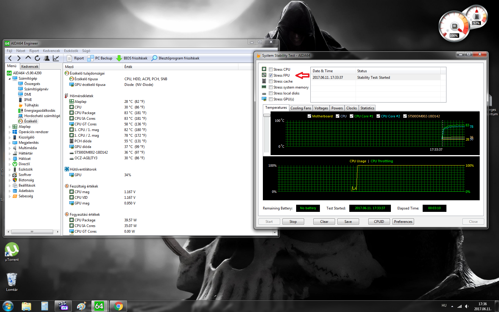

Fisherhun

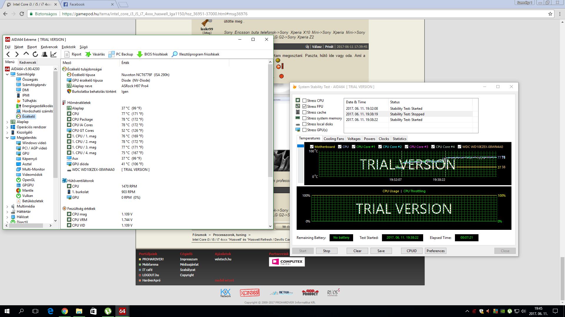

Most pakoltam rá picit :1.078v de nem tudom elég lesz-e
Ha ezt a listát nézem az mennyire reális ?
Vagy nagyon proci függő ? -
Fisherhun

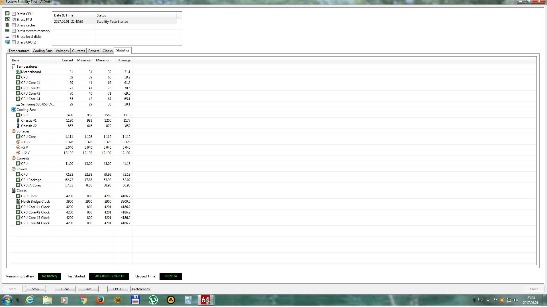

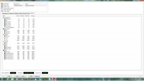

Lenne pár kérdésem.
Adott egy i7 4790k proci 4,2 re húzva.(tudom nem nagy húzás de nyáron egyelőre elég)
Most 1.072v van rajta. kicsit magára hagytam a gépet mire visszaértem fagyott állapotba találtam :S
Mennyi az a feszültség amin már stabilan fut 4.2 ghz en ?
Melyik az a progi amivel elég hamar kibukik, hogy nem megfelelő a feszkó?
(Teszteltem prime 95 el szépen ment 2-3 órát most meg random fagyott :S) -

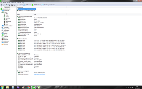

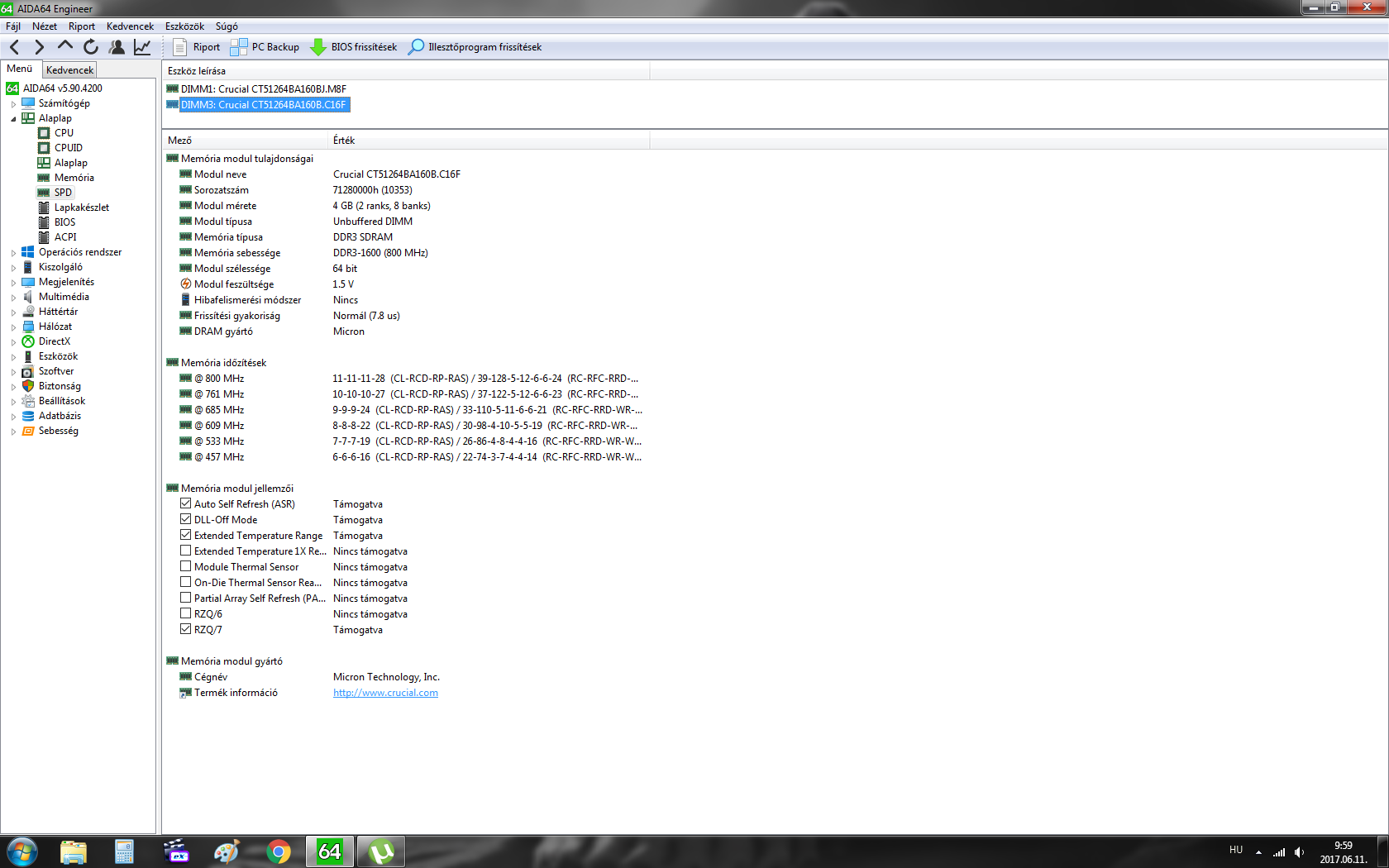

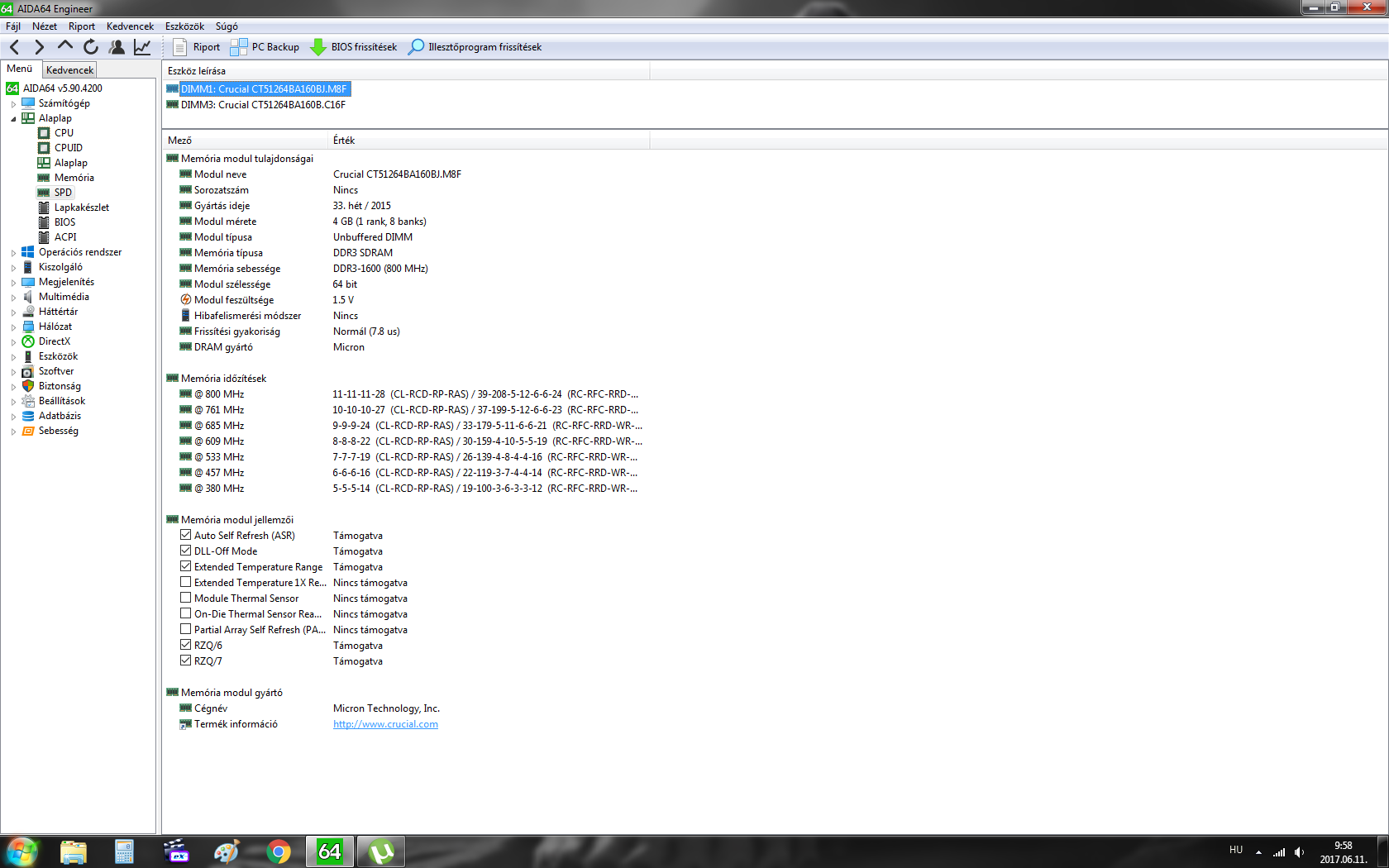

Kérdésem az lenne, hogy egyoldalas memória modul okozhat e fagyást? Többnyire akkor jelentkezik, ha a párja kétoldalas is mellé kerül. 2x4 gb ról van szó. A processzor minden teszten átmegy, sőt a memóriák sem hibásak. Idegesítő a probléma, főleg win 10 alatt volt a "clock wachdog timeout" hiba, ha eljutott odáig...
