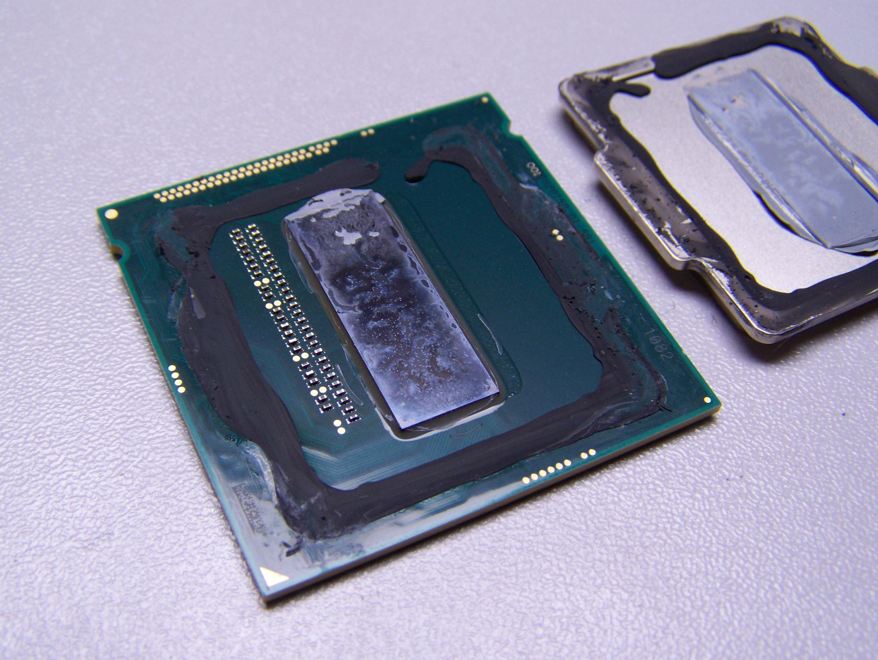

laychi
#Morcosmedve #36873 üzenetére
Vissza lett ragasztva, mint mindig.
Fél év vagy több, hogy csinálok egy rendes nagytakarítást a házban, általában olyankor megbontom és újrakenem.
Az enyémben a die kicsit fel lett karcolva, mert úgy rászáradt a clu, hogy a hozzá kapott dörzsivel kellett lepucolnom..
De mondom sebaj...porózus a felület, jobban tapad rá az anyag...(#36871) #Morcosmedve Amit linkeltél,az nem az én procimról szólt,hanem a taknyiéról.És gyári paszta.
(#36876) jacint78 egyszer fordult elő ,se előtte,se utána, én sem értem azóta sem hogy történt. Meg csak egy kis darabon volt olyan,de mivel nem nagy a die így egyszerű volt végighúzni nagyobb felületen,mint amire szükség lett volna.

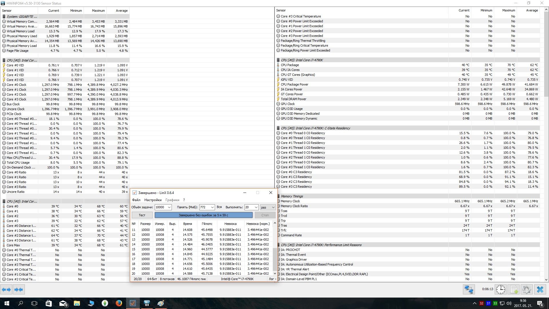

laychi
retfirg #36834 üzenetére
Általában az unlocked procikat 100-120mV-tal alul lehet feszelni a gyári beállításhoz képest.
Pár haswell járt nálam anno delidek során így tapasztalat is van.
Nálam pl 3,9Ghz-hez(enhanced turbo,minden mag 3,9Ghz-en jár terhelés alatt) ,~1,1V-ot ad,de 4,2Ghz stabil 1,08V-tal,4Ghz-hez elegendő 1 V is.Nézd meg a procid terhelés alatt 3,9Ghz-en auto fesszel, a terhelés alatt monitorozott feszhez képest állíts be 100mV-tal kevesebbet,ott stabilnak kell maradnia és van ráhagyás is a határártékhez képest.
Ha fix feszt akarsz,akkor pedig override mode. -

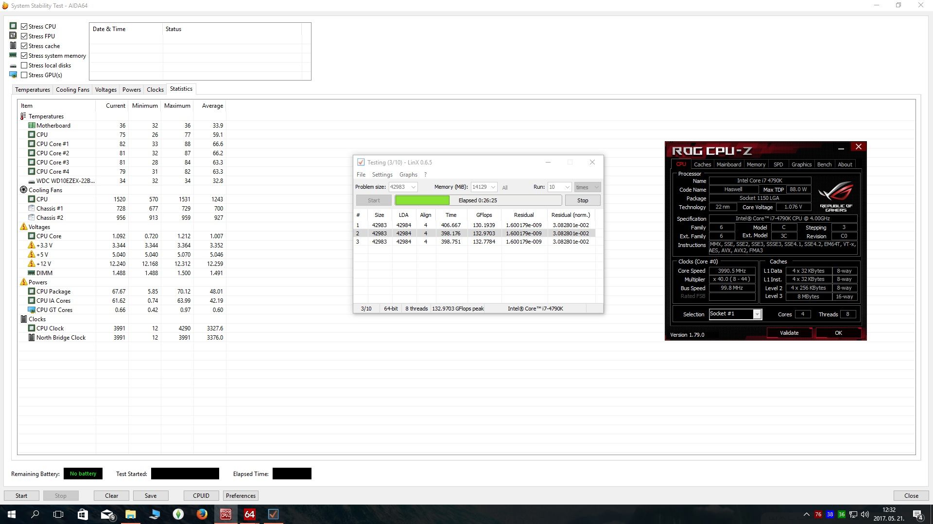

laychi
Eddig is jó volt, már az elején elnyerte a szeretetem amiért adaptív módban sem feszeli szét magát avx alatt. pontosan ugyan annyi a fesz, mint override módban.
Aztán a deliddel segítettem anno rajta, volt már újrapasztázva azóta, de ez a paszta nagyon jó, vagy jobban sikerült ez a kenés mint eddig.
A lényegen nem változtat, ilyen fesszel linx alatt ilyen hőmérséklet kivaáló.
És ez csak egy AIO hűtő(noctuával is hasonló lenne valószínűleg, de egy épített víz még biztos dobna rajta.Legközelebb Akasa apach lesz rádobva a coolerre, kíváncsi vagyok a magmákhoz képest hoz e valamit.
laychi
jacint78 #36825 üzenetére
Jah.
Nem is spóroltam vele,illetve kibuggyant rendesen, aztán szép tükrösre szétoszlattam,
Fesz szabályzókat ezúttal leragasztottam szigszalaggal, mert nem ismerem még az anyagot, mikre képes hő hatására. Meg a kupakon még belül is adtam egy réteget, ami a fülpiszkán maradt(csak abban a csíkban, ahol a Die van.)
