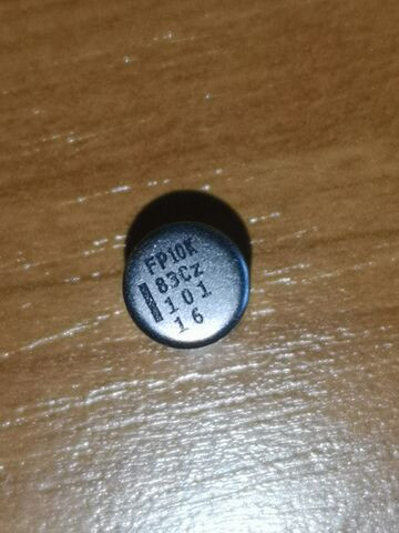

Aethel #73266 üzenetére
Az egy 100 mikrofarad 16 voltos elektrolit kondenzator.
Ilyet betehetsz barmilyet, ajanlott low esr es 100 fok feletti, de egy par napig vagy akar honapig betehetsz barmilyen 100u/16V elkot, polaritashelyesen de ezt gondolom tudod.
Akar a benntmaradt csutkakra is forraszthatod, majd ha megvan a vegleges odavalo kondi, akkor forraszd ki a labakat, ne gyilkold a furatgalvanos nyakot tobbszori atmelegitessel. -

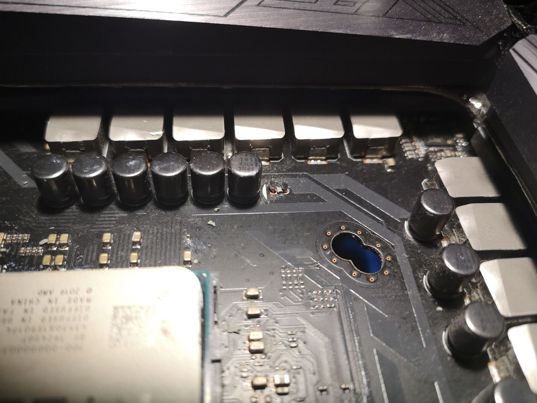

Az a kondi a tápágban van, amit fázisnak hívnak, de gyakorlatilag egy DC-DC konverter. A kondiban jönne létre a feszültség, kondi nélkül nehéz kitalálni, hogy mi fog történni. Láttam már ilyen tápot kis terhelésen tekercs nélkül működni (zárlat volt helyette), de ezeket az ágakat az alaplap figyeli, simán lehet, hogy letiltja az egészet mert olyan feszültséget mér rajta, amit nem lenne szabad.
Valószínüleg csak a procira hat ki ez a hiba, ha kihat. Elképzelhető, hogy a többi tápág elviszi a procit legalább terhelés nélküli állapotban, de ki tudja...

CPT.Pirk #73265 üzenetére
Köszi, kipucoltam szépen.
Legrosszabb esetben csak a proci károsodik, vagy talán más alkatrész is? Vga, ssd, STB? bocs a hülye kérdésért, gondolom nem lehet ezt így megmondani csak nagyon azon rugozok hogy beinditom. Kerestem kondit hogy mit vegyek, de nem találok helyettesítőt. Sajna nem mondanak sokat a kondi lévő számok. Szerviz és ember sincs a közelben aki segítene. Max elpostazom majd valahova, de forrasztani én is megtudom ezt még. -

Üdv nektek. Adott egy Asus Crosshair VI alaplap , balesetes. Egy ryzen 3600 proci van benne, 65wattos. Az egyik kondi le lett nyúzva róla. Szerintetek be lehet kapcsolni? Nem vág haza valamit? Ahogy nézem proci tápellátásánál van. Idővel meg lesz javíttatva de most SOS lenne. Be merjem kapcsolni? :D

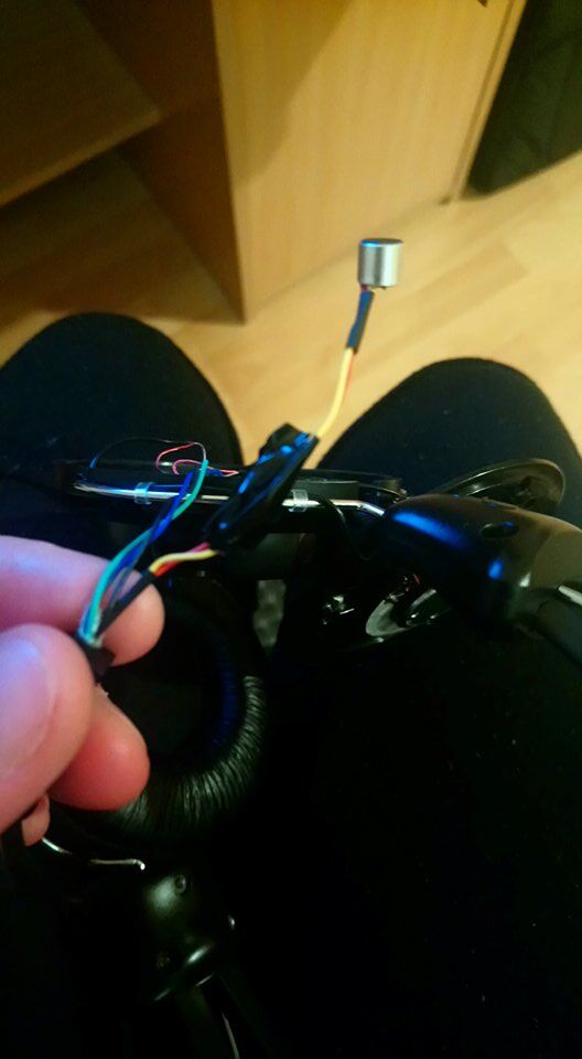

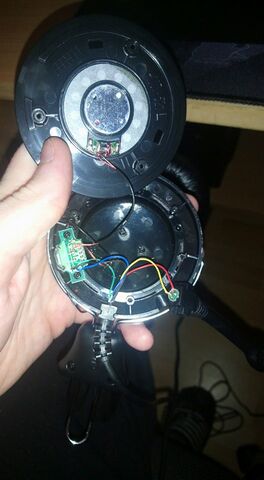

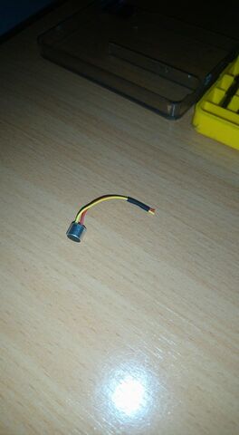

Visszatalálós hozzászólás, de akkor már rakok is fel valamit hátha ide illik.
Vettem egy A4tech fejhallgatót, mert a régi elromlott.
Szerencsémre még a kukában volt.Az újnak a mikrofonja nem akart működni péntek este és nekem hétvégére kellett, úgyhogy kikukáztam a régit és a mikrofont átforrasztottam.
Úgy szét tudtam szedni és összerakni, állítom a gari is maradt. -

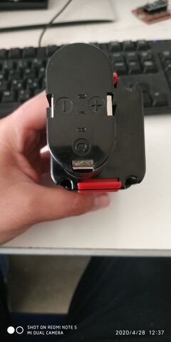

Pubszon #73242 üzenetére
" 3 pólus van az akkun, melyekre csatlakoztassam a töltő + és - vezetékét?"
Leginkább sehova. De tényleg.
- Nem tudni, hogy milyen feszültségű és milyen kémiájú akku van a fúrógéphez.
- Nem tudni, hogy milyen állapotban vannak a 18650-es cellák. Ha valamelyik
túlmerült, lehet, hogy a pakkban lévő elektronika nem is engedné a töltést.
Szerintem vidd el a cuccot olyanhoz, aki ki tudja mérni a cellákat, és szükség
esetén cserélni, ha hibás valamelyik. Ő valószínűleg segíteni is tud majd
a töltéssel kapcsolatban is.
A lítium akkuk kezelése klnyes, nem biztos, hogy megúsznád a helytelen
töltést egy kis melegedéssel. -
Pubszon
Kaptam egy sövényvágót, melynek az akkuja 5db sorba kötött 18650-es cellából áll.
Tökre le van merülve és nincs meg a töltője. Viszont van nekem egy ilyen felépítésű akkus csavarbehajtó, aminek meg van a töltője. Tölthetem azzal? 3 pólus van az akkun, melyekre csatlakoztassam a töltő + és - vezetékét? -
