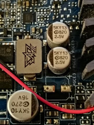

Meggyi001 #72509 üzenetére
Úgy hívják. A 820 2,5V az 820 mikrofarad , 2,5V-os kondi, a 16V az 16V-ot jelent.
Lehet kapni, elektronikai alkatrészboltban, csak nem feltétlenül így fog kinézni (pont ilyet elég macera lesz beszerezni, talán ebay-ről).
A feszültségtűrése lehet nagyobb (tehát 16V-os mehet a 2,5V-os helyére is), mivel ha nem kap akkora feszkót, az nem baj, csak az, ha nagyobb kerül rá, mint amit kibír. A kapacitás az kb. legyen ugyanakkora (de inkább nagyobb), azaz a 820 mikro helyére 1000 nem gáz, 470 már nem olyan jó. (Ekkorák általában valamilyen táp-pufferek szoktak lenni, ott nem az az érdekes, hogy pont annyi legyen, hanem hogy jó nagy kapacitás legyen.) A 820 meg elég kevéssé gyakori érték, de 1000-est mindenhol tartanak.
Arra kell figyelni, hogy amikor felforrasztod, akkor a polaritása egyezzen azzal, ahogyan az eredeti volt (ha fordítva rakod fel, elfüstöl). A polaritást a kondenzátoron jelölik valahogyan (csík, itt a képen a - van jelölve feketével, amit a boltban veszel, azon valószínű az oldalán lesz), a kártyán meg a + van jelölve, a képen látható módon. Szóval a csík ne nézzen a + jel felé. -
Helló mindenki, kérnék egy kis segítséget. Nem tudom, hogy jó helyen járok e, de majd megmondjátok, ha nem.
Adott egy 2GB-os 1030-as videokártya. Letörtek róla 2 kondenzátort (ha így hívják
Lehet ilyet kapni valahol? Mert lenne aki vissza forrasztaná, csak nem tudom hol kellene venni ilyen kondit.5ky13 @820 2.5v
5ky10 @270 16v
kukacot tettem a furcsa jel helyére. Egy-egy darab kellene mindegyikből. (Tehát 2 db
Köszönöm, ha tud valaki segíteni, vagy ha valakinek van egyáltalán fogalma arról, amiket írok
