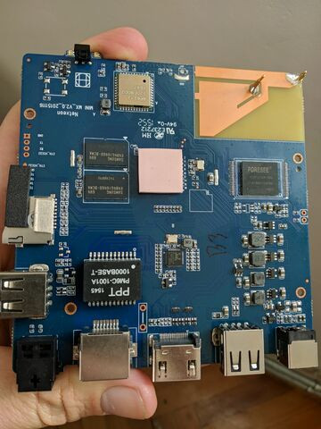

Nem megy sehova a 125MHz, a PLL az IC-n belül van, mint minden lan IC-nél. Az IC és a quartz között van mindössze 1cm távolság.
A quartz -> oszcillátor csere azért érdekes, mert a cpu panelen oszcillátort használnak a lan IC-nél (igaz az másik fajta lan IC), és ott semmilyen kisugárzást nem mértem működés közben.

Nem hiszem, hogy a quartz csere önmagában bármit megoldana, megnéztem a MYIR Zynq7020 kártya rajzát ott is sima quartz van (egyébként az is egy komplett szgép kb. bankkártya méretben Ubuntut bootol mondjuk nem tudja a FHD felbontást, bár HDMI kimenete van).
Egyébként meg ennyi leírásból nehezen fogja neked itt bárki megmondani mit kell csinálni, eleve nem tudjuk menyivel kellene kisebb legyen a kisugárzás vagy pontosan mi az aggály stb. A 125MHz-et PLL állítja elő a 25MHz-ből amit aztán nem tudunk hova megy a PCBn stb.
Nem mellékesen ez egy kicsit túl is nyúlik már a hobbi elektronika kategóriáján...Rajz meg 1 kép a MYIR kártya releváns részéről (Microchip KSZ9031RN van benne, tök jól látszanak a diff párok ahogy a csatihoz mennek a chiptől):

A Quartz XO lábával sorban egy 499Ohm némileg csökkentette a mérhető tüskét, viszont most az ellenállás sugároz jobban (ezt javasolta a LAN IC egyik adatlapja). Most azon gondolkodunk, hogy Quartz helyet oszcillátort kellene feltenni, csak éppen nem találunk 25 megás példányt... -

Nem, ez egy hordozható eszköz, műanyag házban. Gyakorlatilag egy komplett érintőképernyős számítógép alacsony fogyasztású procival, plusz két mikrovezérlővel meg a körítésükkel a nyákon. Maga a nyák 8 réteges, külön GND layerekkel ahol nem viszünk jeleket.
*igen, az ethermet kondis leválasztással jut be, azon kívül csak táp megy be a készülékbe.
Csináltam egyszerű EMC szondát meg spektrum analizátort egy DVB-T tunerből és koax kábelből, azzal sikerült is mérni 125MHz-en csúcsokat. Az említett LAN IC-nél egy kisebb csúcsot magán az IC-n, egy nagyobbat meg a quartzon mértem. A Quartzon magán a 25MHz-et is mértem, ami elvileg normális.
Ezen kívül még a pcb túloldalán lévő SSD egyik pontján mértem 125MHz-et, még egy kicsit nagyobb amplitúdóval is, mint a quartzon.
Most a gond az, hogy nem tudom, hogy pontosan honnan mérték a 125MHz-et, még az sem 100%, hogy ez az alaplap a forrás. -

Nincs EMC-s tapasztalatom, mi lehet ilyenkor? Mit lehet érdemes csinálni?
Első körben megnézni néhány eevblogos videót, pl.:
EEVblog #1178 - Build a $10 DIY EMC Probe
https://www.youtube.com/watch?v=2xy3Hm1_ZqIEEVblog #1188 - $10 DIY EMC Probe using Scope FFT
https://www.youtube.com/watch?v=nImoQcoqkuQEEVblog #1176 - 2 Layer vs 4 Layer PCB EMC TESTED!
https://www.youtube.com/watch?v=crs_QLuUTyQEEVblog #1085 - Bypass Capacitors Visualised!
https://www.youtube.com/watch?v=1xicZF9glH0Röviden: Több rétegű PCB, több szűrőkondi és spektrumanalizátor (esetleg szkóp)+megfelelő mérőfejjel tesztelés.

EMC mérésen jött elő, hogy 125 és 250MHz-en kisugárzása van a készüléknek, pontosabban ez egy 3 elemes készülék lánc, amelyek között 100MBit-es Ethernet a kapcsolat.
25MHz-es Quartz(ok) lehetnek a források, amik Ethernet IC-ket hajtanak, azokban PLL csinálja a 125MHz-et. Még nem találtuk meg melyik IC lehet a felelős, de a quarzt rész azonos, csak az IC-k térnek el.Nincs EMC-s tapasztalatom, mi lehet ilyenkor? Mit lehet érdemes csinálni?
A PCB-ken az Ethernet huzalozás mindenhol differenciális párként volt víve, az adott rétegvastagsághoz kiszámolt optimális vezető szélesség és távolság paraméterekkel, hogy ne legyen impedancia gond. A tápok is alaposan meg vannak szűrve. -

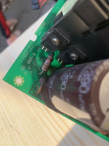

MILON12 #72757 üzenetére
Egy PC tápegység eléggé összetett.Nem csak azt kell szem előtt tartani,hogy "csak" menjen a gép.Sok év alatt ha csak egyszerű prodlémája van is annak az adott hibának a kiküszöbölése után sem árt az összes elektrolit kondenzátort kicserélni.Ha azokból megveszi az ember a közepes kategóriás páldányokat akkor is már több 1000Ft csak az alkatrész költség+ még javítási díj (esetleg posta) és már ott tartasz,hogy pár 1000Ft megtoldásával veszel egy újat.
Ha a képen lévő ellenállás szakadt akkor valószínű,hogy a primér körben valamelyik FET zárlatos...
Meg sok esetben az hiúsítja meg pl. 1-1 elkó cseréjét mert a kereskedelemben kapható fizikai méretekkel rendelkező kondenzátor be sem fér a rég helyére.Régebbi FSP tápok közt volt olyan amiben csak 1db elkót kellett kicserélni és utána még éveket elment(de az egy 5 -6 évvel ez előtti 350W-os egyszerű tápegység volt)
Összegezve még magamnak se javítok mert nem éri meg. -

Akkor csak az ellenáramú,forgásirányváltásos fékkel próbálkoznék.

Sziasztok. Van egy 230V DC villanymotor, ami kb 2,8 lóerős. A betáplálásán mért ellenállása kb 5 ohm. Ez normális érték?

Rugós fékkel mint ami a varrógép motorokon van,ez lehet elektró mágneses is..Esetleg szakaszos forgás irány váltással.

1 fázisú 230v-os asszinkron motort ti hogy állítanátok meg gyorsan? Jelenleg a mágneskapcsolón lévő bontó érintkezők használom, amivel rövidre zárom a tekercsét. De eléggé változatos, hogy mennyi idő alatt áll meg. Van, hogy szinte azonnal és van hogy mintha nem is érne semmit ez a fékezés. 100w körüli motorról van szó. -
