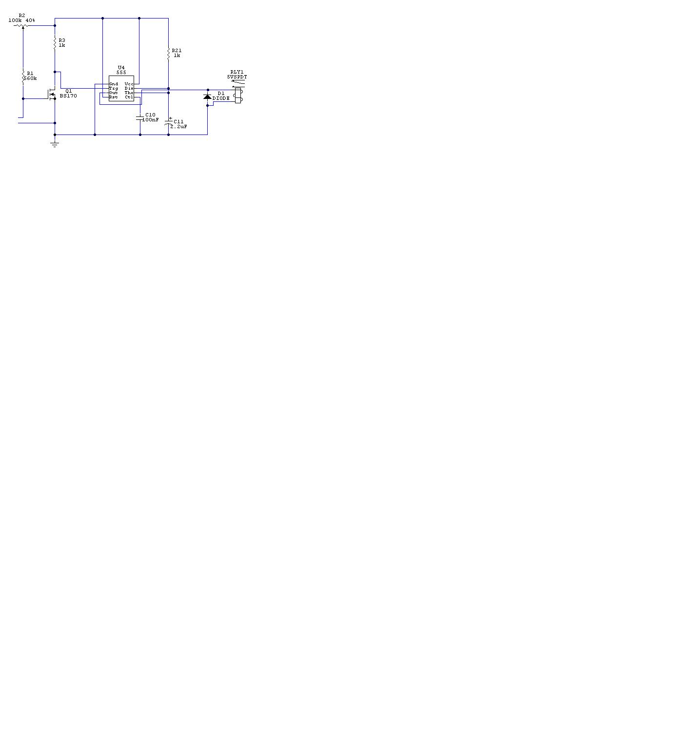

zka67
sztanozs #41611 üzenetére
Szia, ilyesmire gondolhattál: Talajnedvesség szabályozó modul, 12 V/DC, KEMO M173
Nagyjából ez lehet benne.
