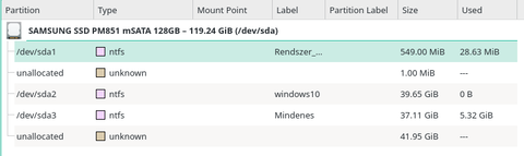

Partícionáld újra...1 perc és kész
Windows alól egyszerűbb.

Telepítenék egy Linuxot, arra az ssd-re amin már több is volt, és a telepítő a partíció létrehozásánál hibaüzenettel kilép.
Kisebb (másfél órai) fejtöréssel rájöttem hogy a telepítőnek igaza van mert a partíciós tábla MSDOS, azaz MBR, és valahonnan keveredett rá egy 1Mb partíció, így én most az 5. partíciót akartam létrehozni elsődlegesként, azt meg ugye nem lehet csak négyet.
Hogy honnan keveredett oda az 1MB partíció, arról halvány fogalmam sincs, az sda1 és az sda2 közé, de így el se lehet tüntetni, nem engedi törölni.
A lemezről kb. 6-7 hónapja töröltem az akkori Debiant, a partíció törlésével és azóta nem volt piszkálva csak a W10 van róla indítva, ahogy évek óta.
Az Ubuntu az egy másik ssd-n van és grub sincs, bios F11-el választok a win és az Ubuntu között.
Ilyenkor hogyan tovább? -

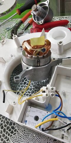

A fekete vacak a fázisra, ha valóban hőbiztosírék akkor az a közös,logikus hisz a betápot kell szakítania.
A maradék kettőt próbaképpen felváltva nullára, ha elindul, 2 sebességen akkor hasított pólusú motor, vagy rövidrezárt menettel képezi az eltolt forgó mágneses mezőt.
Ha így nem indul akkor az egyik sárga a fő, a másik a segédfázis, ezt ohmméréssel lehet eldönteni és akkor kell neki egy picike kondi.
Ha az egyik kisebb, akkor az a fő, a másik a segédfázis, ha egyforma ohmikusan akkor tökmindegy. -

Igen erre is gondoltam de ha az a hőbiztosíték, akkor az a két tekercselés közös pontján van, ami a nullára kötődik?
Véleményetek szerint akkor itt az egyik tekercsel sorba kellene kötnöm egy üzemi kondit? Az értékével kapcsolatban kicsit tanácstalan vagyok. A motor valahol 100W körül lehet maximum.
A hőbiztinak nincs baja, a szelőzőből a motorvezérlést lopta ki valaki valamiért, amit most pótoltam.

Mint ahogy már a doktor úr írta, hőbiztosíték.
A tekercseken semmi nyoma túlmelegedésnek. ha szakadtnak méred a tekercset, akkor 99%-ban a hőbizti oldott ki.Egyik lábát középen elvágod, mérsz. Ha szakadt, másik lábát is elvágod és mérsz.
Ha tényleg szakadt, akkor óvatosan kiműtöd, vagy egyszerűen csak beragasztasz a tekercsre egy hasonló hőértékűt. (125C-fok ?,...., 225C-Fok ?)
Óvatosan kiműtöd és valami hasonló értékűt

Az hőbiztosíték inkább, azért van a tekercsen, gondolom. A segédfázis-kondenzátor nagyobb és nem ott szokott lenni.
Vannak mindamellett kondenzátor nélküli megoldások is, a kisebb teljesítményű kategóriában. Például, amikor a segédfázistekercs alumíniumból készül, ami nagyobb ellenállást eredményez, ezáltal úgy eltolódnak a fázisviszonyok, hogy forogni képes.
Tudnak trükközni a vasmag, illetve tekercsek kialakításával, réz rövidzár beépítésével, ami fázistolást hoz létre a mezőben
Hűtőszekrények kompresszorai általában kondenzátor nélkül működnek, azaz a belsejében sem található (ld. Youtube). Mégis forog, megoldják a fázistolást másképp.

Ez elvileg egy 1 fázisú aszinkron motor a fürdőszobai szellőztetőben, 3 vezetéke van:
Jól gondolom, hogy a kis fekete valami a 3. vezetéken lesz a fázistoló kondenzátor az indító tekercsen?
Ez esetben nyilván azt is a fázisra kellene kötnöm.
Eredetileg arra gondoltam, hogy ez egy két sebességes motor, de így két vezetéket bekötve nem tud elindulni, csak próbálkozik. -

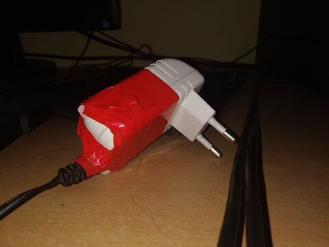

Van otthon kettő is, az egyik aránylag minőségi, fekete és 5000Ft körül volt, 4 fogyasztót fogad. Szeretem áramtalanítani a gépet, amikor kikapcsolom ezért használok ilyet.
Plusz a hangfalam is régi már, eléggé búg és egyszerűbb lábbal kikapcsolni egy elosztót, mint bemászni az asztal alá a mélynyomóhoz. -

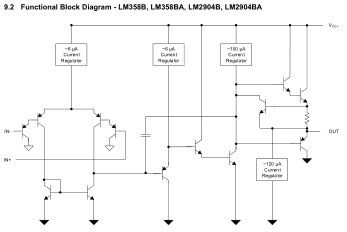

Az alkalmazott LM358 sajátossága, hogy a bemenet PNP differenciálerősítővel kezdődik, így a bázis lehúzható a negatív tápágra és ahhoz képest előálló mV-okat is képes figyelni. Nem minden műveleti erősítő tud ilyet, hogy a saját tápjának szélső (esetünkben alsó) határán precízen dolgozni:
Ezért népszerű az LM358 ilyen célokra, illetve lett kifejlesztve, amikor negatív ágon (ami többnyire a GND) kell operálni.
Azt legjobban talán úgy lehetne átalakítani, hogy az LM358 kimeneténél megszakítani vagy eltávolítani, helyette alkalmazni egy ACS712 Hall-elemes modult. Ez 5V tápot igényel, bemenet elválasztott természetesen, kimenet 2,5 V-ra áll be alapból, ahhoz képest változik le-fel, áramiránytól függően. Tehát ezt még illeszteni kellene az A/D konverter bemenetéhez, hogy jól jelezze az áramot.
A mikrovezérlő bemenete negatív jelet nem fogad, illetve nem dolgoz fel: -

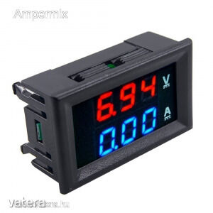

Már kivágtam a burkolatot a méretére, jó volna ilyen méretű volt-amper mérőt berakni. -
#68216320 #75842 üzenetére
Nem bolondság, sőt nagyon is jó ötlet és nekem is eszembe jutott de kéne tudni a műszer belső kapcsolását, valami valamivel közösítve van az biztos. 2 alapműszer van a dobozba, a tápjuk az közös szerintem, az a vékony fekete és piros.
A belső söntre megy a vastag fekete és piros, a vékony sárga az a feszültségmérő bemenete.
Ha az elgondolásod serint kötöd, akkor zárlatnak kell lennie, ezt multiméterel kimérheted mert a vékony fekete és a vastag fekete az szerintem belül ugyanarra a pontra megy, ezért nem lehet erre a pozitívot kötni.
Szerk, habár... most nem tudom kb. visszarajzolni, mi lehet a dobozkába de még működhet is. Nem tudom. nincs előttem, nem tudok így azonosulni a szerkentyűvel teljesen.
Egy gond lesz, a sárgára mit kötsz? Az a feszültségmérő bemenete. Ha testre kötöd, kkor csak akkor fog mérni ha képes a műszsr negatív faszt. is mérni, különben nem. -

Én évek óta [egy ilyet] használok, a külső sönt nélkülit, 10amperig tökéletes.
Ez a ledes háttérrel 6, kikapcsolva a háttérvilágítást 0,3 milliampert fogyaszt.
Ha még nincs meg akkor rendelj egy ilyet, a 0,3mA tényleg elhanyagolható. -

carl18 #75816 üzenetére
100A adaptert is ráköthetsz, annyi vesz fel amennyi kell neki, pl.0,6 ampert.
Otthon felkapcsolod a 40 wattos izzódat és azt Paks 2000 megawattja látja el, mégsem megy tönkre.
Ha nem melegszik akkor maradjon.
A réginek talán rosszabb volt a hatásfoka.
A nagyobb volt valóban kompenzálja a kisebb ampert, de csak akkor ha a berendezésben kapcsolóüzemű a belső stabilizátor, nem analóg. -

carl18
tordaitibi #75814 üzenetére
Üdvözlet köszönöm a gyors választ!
Még van itthon 12 volt 2 amperes adapter, de azt még nem akartam rákötni.
Ha a táp nagyobb akkor az nem gond? Nem tesz benne kárt a 2 amper?
Ez úgy van mint a számitógépeknél csak annyit vesz fel amennyit fogyaszt?Amúgy azért gondoltam jó hozzá a fehér táp, mert megfogtam a házát már 6 órája megy vele és nem igazán tapasztaltam komolyabb melegedést.
A Régi tápja viszont emlékeim szerint sokkal jobban melegedet.
Mert azt hittem a nagyobb volt kompanzálja a kisebb amper számot. -
carl18 #75813 üzenetére
Kicsi lesz a 0,3A ha most a duplája van, a 0,6A.
TpLinkek bleül általában stabilizátorral kezdődnek és több más gyártmány is. Mindezek ellenére biztos csak az ha szétszeded és megnézed a tápkört benne.
Jellemzően amik 5 voltos tápről mennek, azoknak tilos nagyobb feszt. adni, amik efelett, 9, 12V, azokba benne a stab.
de hogy ez a táp kicsi az biztos. -
carl18
Üdvözlet!
Na végül találtam a tápegység gondra megoldást, a régi táp kábelét kiforasztottam és találtam egy 12 volt 0,3 amperes tápot.
Tudom nem esztétikus,de a funkcióját kitölti.
Szóval az első kérdésem a forrasztás ha jól csináltam nem fogja elengedni?
A Második irtam a Wifi router gyári tápja 9 volt 0,6 amper, igy hogy 12 voltot kap lehet belőle probléma? Rontja ez esetleg az élet tartalmát? vagy ez visszafele kompatibilis és van a routerben feszültség konvertáló vagy valami.
A Szigetelőszalag azért van rajta mert nem volt itthon más. -
