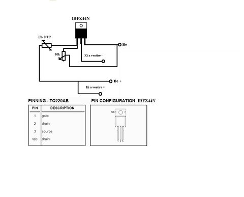

Üdv. Valami egyszerű hőfokfüggő ventilátor vezérlést szeretnék, van valakinek egy bevált kapcsolása? Van egy kompakt vizem vga kártyán ennek a hőfokfüggő vezérlését szeretném megoldani. Jelenleg ha játszanék előtte manuálisan feltolom a fordulatszámot. Ez egy kicsit khm kényelmetlen. Gondolnám, hogy a vga venticsatlkaozóról le tudnám venni a pwm jelet valahogy és azzal pwm ventit forgatni, nem merek belenyúlni, új ventik fogyasztása egyebek miatt nem bojgatnám. A vga ráadásul marha magasan tartja a hőfokokat. (nem egy langyos vga az r390), így ott is kellene változtatni kicsit a hőfok-rpm függésen.
A cpu-n is van egy kompakt víz, de annak a hőfokfüggését megcsinálja az alaplap. -

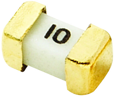

Hello,
Valaki ismeri az SMD biztosítékok jelzéseit?
Van itt egy, amin "10" van... Lenovo T410 töltőáramkörében található...

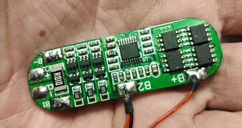

PHM
darvinya #74703 üzenetére
Röviden: nem.
Hosszabban: a 8254 egy cellavédő áramkör, emlékeim szerint
3, vagy 4 sorosan kötött lítium cellához.
Önmagában nem töltőáramkör, tehát a pakk töltéséhez neked kell
megoldani a töltési végfeszültség beállítását, a töltésvég detektálását,
a töltés lekapcsolását és az áramkorlátozást is.
A 8254 csak a balanszírozást, (bizonyos határok között) a durva túltöltést
a mélykisütést és a túláramot fogja megakadályozni. -
darvinya
Szerintetek 8254AA chip tud vezérelni töltést 3-as pakkot egyszerre?
