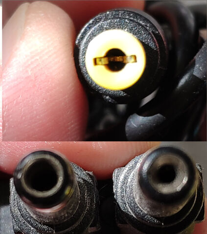

Van egy androidos boxom aminek lehet ki kellene cserélni a tápját.
Input AC 100-240V-0,5A 50/60Hz
Output DC 5V-2A
A csatlakoz külső átmérője 5,5 mm, belső átmérő kb. 2,5 mm, 10 mm hosszú.
Ez jó lehet helyette?
Vagy egy ilyen kábel és telefontöltő? -

Igy ra tudtam keresni, mindenhol kihangsulyozza a 24wattot vagy a max. 2ampert.
A 100 W tutira odavert neki.
Vagy megjavitod ezt a kettot, szetpattintva cserelni kene a kimeneti fetet, vagy veszel egy ujat es vagy lerelezed a kimenetet vagy agy egy fettel (nem Sebastian) megfejeled a kimenetet.Ha mindezek nem fognak tavsegitseggel menni, en Pest megye Pécelen lakok, szivesen es ingyen megoldom neked ha nem vagy messze es elhozod a motyokat.
Nem egy osszeg az uj, ha vasarolsz ilyet akkor tavsegitek is szivesen, hogyan tedd alkalmassa nagyobb teljesitmenyre.
Nem ordongosseg de nemi forrasztopaka ismeretet elvar a mutatvany. -

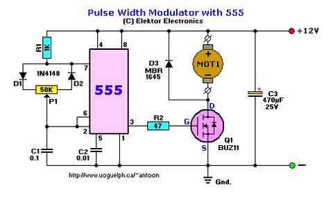

Kb. 600Ft-ból megvan, én nem nyákoztam hanem a potira pakoltam mindent vadszereléssel. Megfúrtam az elszívó melletti konyhabútor elemet, így közel van az elszívő kapcsolóihoz a poti valamint bekerült egy olyan világítós kapcsoló mint az elszívóé, így úgy néz ki mintha annak tartozéka lenne, egész pofás lett. Az elektronikára a bútoron belül egy borotvahabos spray kupak a mechanikus védelem.
4 éve dimmel egy 3 méteres szalagot a konyhapult alján.
A motor helyére van kötve a szalag értelemszerűen.

Konkrétan az angol tudásom meg logika kell csak csomó olyan dologhoz amit korábban egy valag IC-vel (555, opamp, logikai kapuk, ltc3780) meg tranzisztorokkal, egyéb komponensek soraival oldottam meg, akár több napnyi matekozás és kísérlet után, vagy még azután SE...
Eleve ez, hogy pár kód és egy potméter és kész a PWM, már wao kategória...
Valahogy sejtettem, de nem gondoltam, hogy ilyen egyszerű lesz...

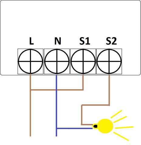

Koszonom a valaszt. Azert nem ertem, mert a boltban mondtam h 5,metert akarok kapcsolni, akkor miert adtak 24w os kapcsolot a 100w os fogyaztohoz. A zarlatba maradt azt jelenti hogy kuka?

Bizonyára pofon egyszerű, de még sem működik. Segítséget szeretnék az alábbi témában;
Ledcsíkot akarok felrakni a konyhai munkapult alá.
Vettem egyben tápot(120W), dimmert, szalagot (5 méter, 5*20W). a boltban a szalaghoz hozzáforrasztották a vezetéket, másik vége DC dugó. Másik oldal: Tápból kijön a 2 vezeték, aminek a végén szintén DC dugó. Ha a 2 DC dugót összedugom, akkor világít a ledcsík. Ha a dugókat rádugom a kapcsolóra, akkor viszont csak világít, de semmit sem reagál a kapcsolásra (mozgásérzékelésre). Gondoltam, hogy biztosan a kapcsoló (dimmer) a rossz. Elővettem egy másikat, de azzal is uezt produkálta. (Annak, hogy mindkettő hibás, nagyon kicsi az esély). Megnéztem a méretezéseket, dimerre az van írva, hogy max 24 W. Na mondom itt a gond, a led szalag méterenként 20W, ez meg összesen 24et visz el. Tesztnek levágtamegy 20 cm-es szalagot, kipróbálni azzal, hogy azt kapcsolja-e. Összerak, összedug, világít, de semmit sem reagál a kapcsolásra. (másik kapcsoló sem).
Mi lehet a gond?
Előre is köszönöm az ötleteket. -

sanzi89
fero02 #72423 üzenetére
A linken több típus is rendelhető, és én a következőt vettem, ez AC 110-220V:
Végül a titok nyitja a következő bekötés lett:
Én meg először úgy próbáltam, hogy L és N beköt hálózatra, S1 beköt fogyasztó L, S2 beköt fogyasztó N, így nem világított az izzó. S1 és S2 között mértem 1V feszültséget, amikor kapcsolnia kellett volna. Igen, ekkor csak egy multiméter volt rajta.
fero02
sanzi89 #72422 üzenetére
A linken látható termosztát 12V-os, nem 230V-os.
A termosztátok az esetek döntő többségében egy feszültségfüggetlen kontaktust adnak, mivel Te tetszőleges feszültséget is kapcsoltathatsz vele (pl 24, 48V, stb), így nem kell még egy segédrelét használni. Ez önmagában jól is van így. Az 1V, amit mértél az nem valós. Gondolom terhelés nélkül méreted. -
sanzi89
Lehet nagyon hülye kérdés, de azt hittem, hogy egyértelmű a dolog. Vettem egy ilyen 220V-os termosztátot. Hálózati feszültségről megtáplálom, aztán ha a hőfok miatt bekapcsol a termosztát, gondoltam a kimeneten is megjelenik a bemenet feszültsége. Ehhez képest 1V jelenik csak meg, gondolom ez csak egy jelfeszültség lenne.
Kérdésem, hogy ez egyértelmű mindenkinek - a termék oldalán nem találtam erre vonatkozó infót - és csak én vagyok újszülött? Vagy csak szar a termosztát. Köszi! -

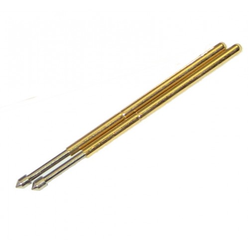

atlagenber #72412 üzenetére
Tesztertű, vagy mérőtű, a elektronikai gyártásnál használják a panelek tesztelésére..
Mérőtű?
atlagenber
Sziasztok! Pogo Pin-t szeretnék vásárolni de nem tudom mi a magyar neve, és hol tudok ilyet venni? Nem szeretnék egy hónapot várni rá Kínából.

tordaitibi #72409 üzenetére
Van rajta, 50-90% között lehet az erőt állítani megállás előtt, fázishasítással.
külön potija van POWER néven.Nem állítom meg, hanem kinyitom, kb 20 másodpercig nyit, majd megállás előtt 5 másodperc lassú menet, majd automata zárás és ugyan ez.
De van hogy a lassú menet a beállított érték, szépen szemmel láthatóan lassabb, de van hogy a lassú menet olyan, mint ha maxra (90%) lenne véve az erő.A poti lenne kontakt hibás? Van jó elektronikai tisztító spray itthon, be is fújom vele.
Pubszon #72393 üzenetére
Olyanra nem emlékszek hogy a lassításnál külön lehet nyomatékot állítani. Rég szereltem Roll-t de ilyen funkciót nem rémlik.
Ha ezt csinálja akkor valami vezérlő baja van.
Hacsak,
nem az van hogy a futásidőt nem jól, nem teljes cikluson állítottad be?
Ha nyitás közben félúton nyomsz egy stop-ot majd "be" akkor nem tudja pontosan hol áll és korán kezd lassítani, nem ezzel kevered?
Magát a nyomatékot nem úgy állítja vagy korlátozza hogy félfordulatra lassítja a motort. Megy az teljes grafttal és csak ha eléállsz, akkor lehet a nyomatékhatárolást érezni, ha sok akkor fellök, ha jó akkor megfogod a kaput és megáll, ha kevés akkor pici lefogásra is megáll.
Hogy ilyenkor ez visszanyit-e egy 10-15 centit azt nem tudom, a Nice igen.
A nyomatékhatárolásnak úgy ahogyan Te leírtad, semmi köze a lassításhoz, ez a lényeg. -

Csabesz666 #72406 üzenetére
Van belül egy feszültség kétszerező, ami egy 7824-esre megy.
Emiatt csak AC táp lesz neked jó, vagy meg kell oldani a 24V
plusz betáplálását. -

Csabesz666
Lompos48
Csabesz666 #72399 üzenetére
14V ac egyenirányítva és "csúcsra" szűrve 19,6V, amiből a híd 2 diódányit (1,2...1,4V) még lenyúl.

Csabesz666 #72400 üzenetére
- A 14V AC-ből kb 20V DC lesz.
