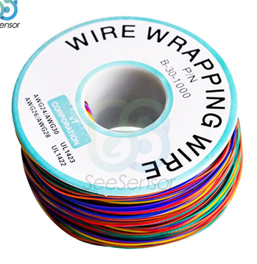

Az a kötöződrót kertészetbe, virágárusoknak való! Vasból készül, lehet, hogy horganyzott, de nehezen forrasztható. Inkább palackok befonására, való akárcsak a bányászdrót is...

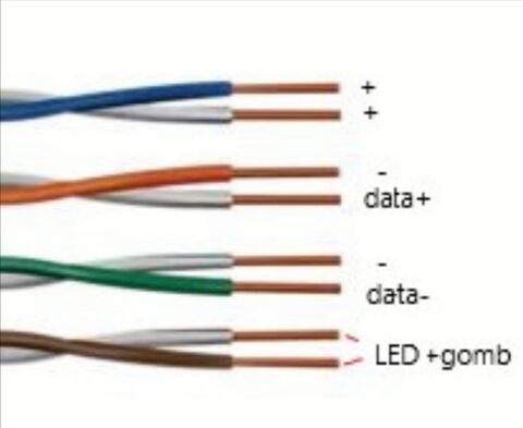

Ok, kösz riasztó kábelem már van, az enyém 6 eres.
Eleinte 4 eres az eredeti kamera kábel (ha jól emlékszem) utána van egy kapcsoló, ami a led világítás fényerejét szabályozza, és egy "snapshot" gomb, ezek után bővül ki 6 eresre. Az egyik extra ér gondolom a ledekhez megy.
Ha az s/ftp kábelt használom, akkor úgy a jobb ha a két adatkábelt külön (szigetelt) érpárba, vagy egyazon érpárba kötöm?

Golyobis
#74131
Én valami ilyesmit használnék az tuti. 2 vastag ér a tápfesznek, minél kisebb legyen a feszültségesés, és két vékonyabb ér az adatnak. Az egész 5.2 mm, szóval bőven belefér a kamerába. Szerintem a jelenlegi kábeled is az érduplázás miatt 6 eres, a tápfesz 2+2 eren megy, az adat meg a maradék kettőn. De az se lehet rossz megoldás amit a kolléga ajánlott, ezeket ki kell próbálni, megmondani nehéz, hogy biztosan működik e a dolog. Ezek a vezetékek általában PVC szigetelésűek kívülről, a vizet elviselik, a napfényben viszont öregednek hamar, azért van beltérre ajánlva.

5 méterrel adták alapból, sikerült kitolni 9-re (úgy hogy a felbontást harmadolni negyedelni kell, mert csak akkor kapok képet), most várok egyet kínából ami alapból 10m. Ha sikerülne 12-13 akkor már boldog lennék.
8.x mm a kamera tubusa, abba bele kellene férjen.
Ahogy nézem amit kolléga ajánlott, az s/ftp ígéretesnek hangzik, kétszeresen is szigetelt, és 8 eres, ami gondolom ugyan úgy elvégzi a 6 eres dolgát.
Webshopban találtam is néhány ilyesmit, de nem tudom hogy ezek alkalmasak-e egy kamera vezetékének, a többségükre az van írva hogy beltéri falba szerelendő, a kültéri típus is lehet hogy valami fixált telepítésre való. -

Innen is tudsz venni 6 eres árnyékolt vezetéket, de ha elég a 4 ér akkor van olyan is nekik. Ha vízhatlanná lehetne tenni azt az USB hosszabbítás az se jó? Arra is van megoldás, vagy annyira szűk helyeken használod? Az a baj a sima hisszabítással amit te tervezel, hogy nem igazán szereti az USB jelátvitel a nagy távolságokat. Ha mindenképp hosszabbítani akarsz válassz nagyobb keresztmetszetű vezetéket, hátha az segít. Amit linkeltem az 6x0.75 az szerintem elég jó kompromisszum, talán működhet nagyobb távolságra is. Ha elég a 4 ér akkor meg 4x1

#74112
Kösz a választ mindenkinek.
nem tudom hol lehet ilyen kábelt kapni, vagy egyáltalán milyen nevet írjak a keresőbe.
Találtam valamit ami hasonló, de nem 100%-ban.
Úgy látszik, hogy ebben még egy ilyen plusz burkolat nélküli rézdrót is megy, aminek nem ismerem a szerepét.
Aztán nem tudom hogy számít-e hogy pontosan melyik erekben mennek az adatok, és melyikben az áram vagy kitudja micsodák. Lehet hogy az adatkábelek párban tekerve vannak, és valami szinuszok kioltódnak vagy mi, mint az utp-nél.Kösz, ha tudod hol lehet kapni elmondanád kérlek?
Usb hosszabbító nem játszik, mert nem vízálló, és nedves (és szűk) könyezetben használnám.
Nem tudom hogy usb-e szerintem ez annál több eres.
