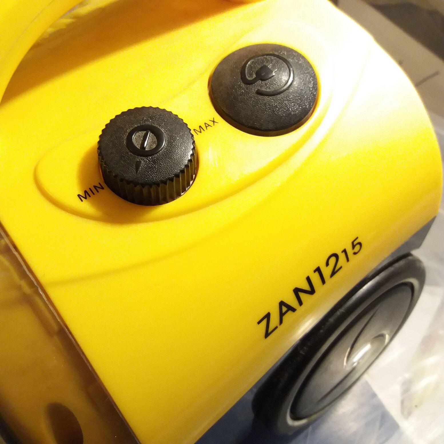

A számítások alapján.Holnap beszerzek egy 1uF-os, egy 470nF-os, és egy 0,5uF-os váltakozóáramú 230V-os kondenzátort.
Közben hívom a porszívószerelő haverokat. Ez a poti méretében pont f@xa lenne, de ezért nem herélem ki a kis ügyest.

Hibás ZANUSSI ZAN1215 típusú porszívót átveszek.

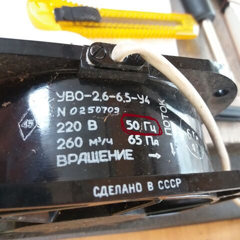

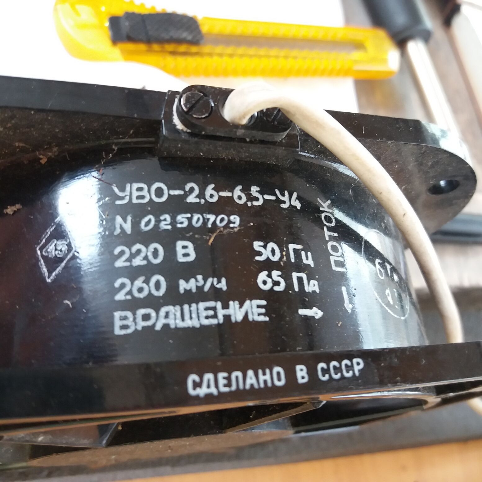

Reális a 0,26 - 0,27 Amper?

Előástam a múltból, ez tudja?
#73482 hódmaci
Ja, ja, a C-t én is felismertem.
De a ZS-t kevertem a H-val már nyócvanhétben is.

hódmaci #73479 üzenetére
Az a hálózati frekvencia lesz. [wikipédia russzijja]
Tehát 220 Volt (B = orosz V) 50 Hz azaz Гц.
Szerk:

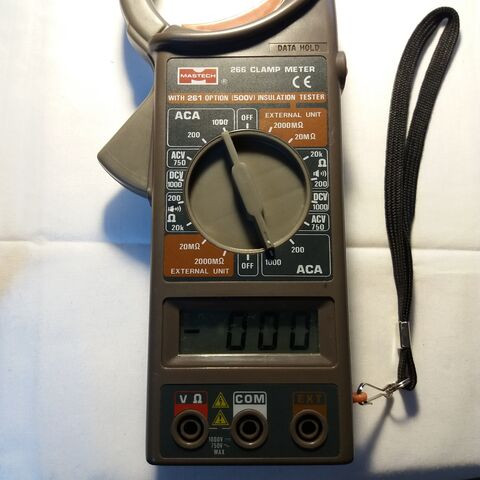

Ez a műszer alkalmatlan az általad akart mérésre.
Nem tud csak DC - áramot mérni. Neked AC ~ kell!Akkor nem kínozom tovább.

Ha minden igaz, az enyém méri:
Abban viszont nem vagyok biztos, hogy a fekete mérővezetéket jó helyre dugtam-e. [video]
Eastman #73473 üzenetére
Mert az egyszerűbb digit. multiméterek csak DC-t azaz egyenáramot képesek mérni.

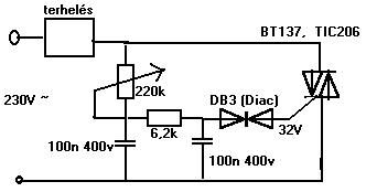

Ha van egy rossz porszívód, abból kitermelve a potis szabályzóegységet, egy próbát megér de ha nincs szerencséd, csodát ne várj.
Vagy működni fog, de 60-70%-nál kisebbre nem tanácsolom beállítani, vagy tekered lefelé és egyszer csak megáll, minden értékelhető fordulat csökkenés nélkül.Ha működik a porszívó szabályzó, akkor nyertél. Ha ilyened nincs, adhatok egyszerű fázishasítás elvén működő kapcsolási rajzot.

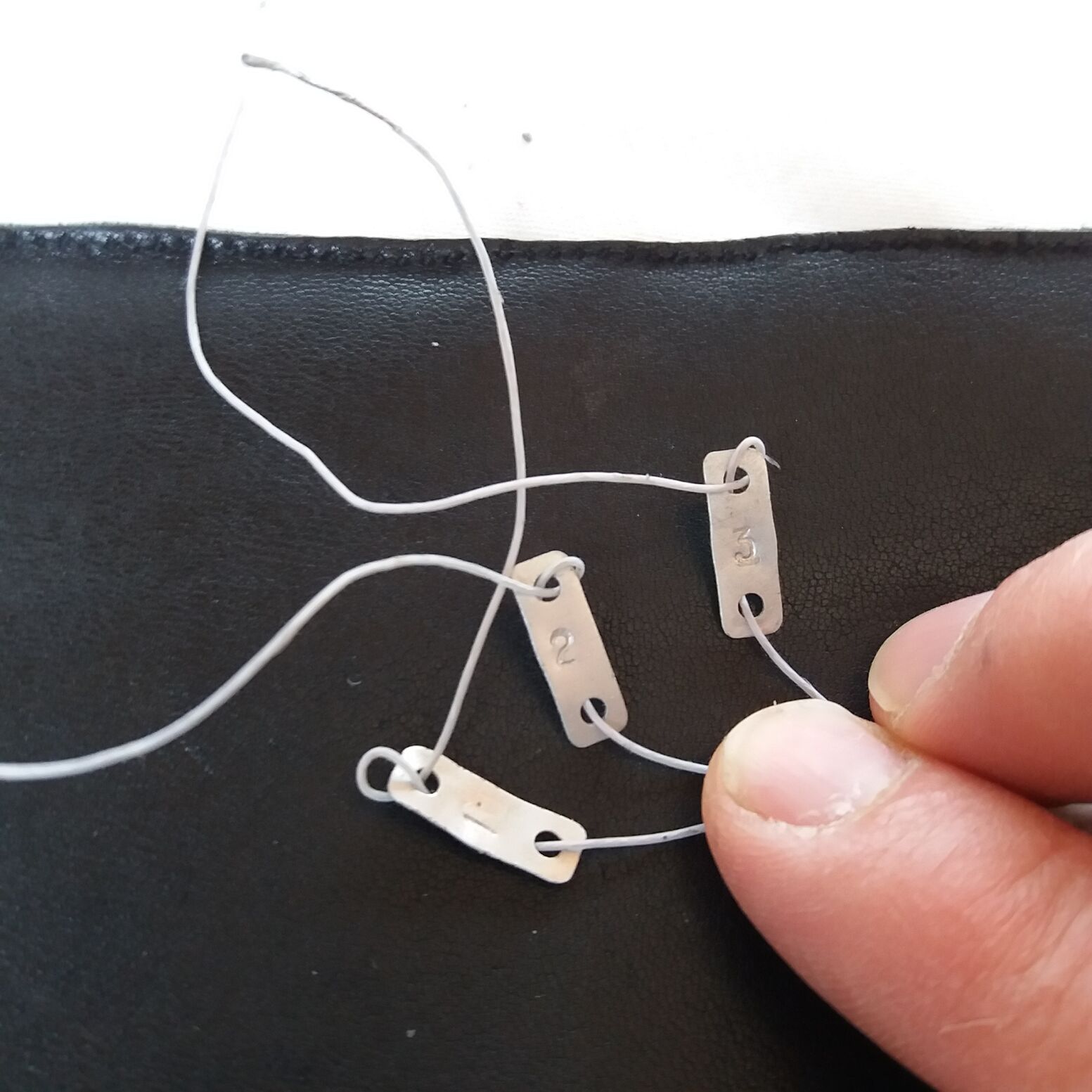

A multim a 10 Amperes méréshatárra állítva 0.00 A-t mutatott, tehát nem értelmezte a feladatot.
Rámértem a hálózati feszültségre; az 231 Volt.
Az I = U / R képlet alapján:
Az 1-2 vezeték között R=841 Ohm; azaz I = 0,274 A
a 2-3-as vezeték között R=860 Ohm; azaz I = 0,268 A
az 1-3-as vezeték között R=850 Ohm, azaz I = 0,271 A.Mindhárom bekötésnél felpörög a venti, ha meglököm.
Mekkora indítókondi kell neki?
Bónusz kérdés:
Szabályozhatom-e a fordulatszámot? Ha igen, holnap mit vásároljak hozzá?
Üdv: E.

Először a 230 voltot árammérőn keresztül rákötni az
1-2 majd a
2-3 majd
1-3 pontra és kézzel pörgesd meg a lapátot, a forgásirányba.
Ha mindegyik módon így szépen felpörög, ahol a legkisebb az áramfelvétele, azt kösd be fixre, a megmaradó pontot egy segédfázis kondenzátoron keresztül érintsd a fázis, majd a nulla pontra. Ahol a normális irányba indul el, az lesz a jó bekötés.
Ha csak 1 bekötési variációban tudod kézzel pörgésre bírni, akkor értelemszerűen az lesz a fix 230V és a kondit így próbálgasd a megmaradt kivezetésre.Ezt a fennti próbálgatást megjátszhatod kondi nélkül is, ha felpörög és nem zúg, nem megy egekig az áramfelvétele akkor eltolt pólusú motor, nincs szüksége fázistoló kondenzátorra. Ha így elindul, járasd és sűrűn ellenőrizd a melegedést. Ha nagyon forró akkor marad a kondenzátoros megoldás.
Nincs rajta teljesítmény adat? anélkül az üzemi áramfelvételből lehet saccolni a segédfázis kondenzátor végleges értékét.
Próbára akár egy fűnyíró kondenzátor is megteszi de ha túl nagy az értéke, akkor le fog égni a segédfázis tekercs előbb-utóbb, ezzel csak próbálni lehet.Ha így OK. akkor írd meg ha rajta van valahol a teljesítményét, vagy az áramfelvételt, ebből megmondom a segédfázis kondenzátor közelítő kapacitását.

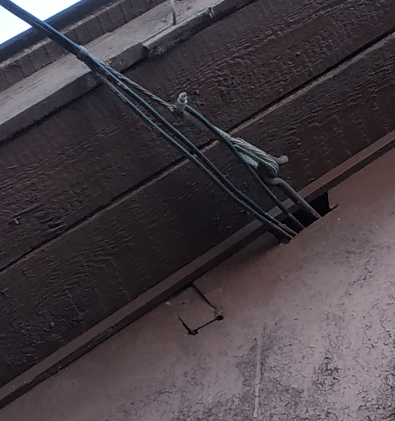

Pubszon #73464 üzenetére
Gondolom a szabály az ha nem önhordo a vezeték/kábel akkor szükséges a mechanikus függesztő huzal, ha pedig elektromos vezetőnek akarjuk használni, akkor acél magosnak alumínium kopennyel, kell lenni mint minimum.
Gondolom valahol ezt ne így csinálták, aztán jön a susmus mert nem tudják miért is történt ami történt. -

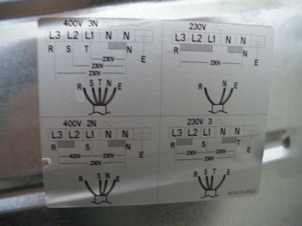

bot1978
tordaitibi #73432 üzenetére
Persze, adná magát, csak az alatt az éjszakai alatt nem lehet lekapcsolni. Ilyen régi menetes kerámia szar van alatta. Jó az oda, tökmindegy, úgy sem mér semmit csak az ilyenek szoktak a kezemben maradni. Ha nincs másik akkor abban a pillanatban elreped, ahogy elkezdem tekerni.
Inkább nem nyúltam hozzá, de délután egykor is volt fázis, szóval jó lesz ez, nem vezérelt ez, csak hát kettő van. Mindegy gyártó által támogatott hál Isten a 2 fázisú bekötés is.
A munkalap még nincs fenn, szóval csak a sütő tetejére tettem a főzőlapot tesztre és próbaképpen így 2 fázissal kötve a legnagyobb átmérőjűt (4db van rajta) feltekertem maxra a gombját és 3mp alatt olyan vörösre izzott, hogy utána nem győztem kivárni, hogy kihűljön végre, szóval van itt delej így is. Jó lesz ez kettővel.
Egyébkébként 3db 16A automata kismegszakító van az óra alatt és kiderült, hogy az a bazi vastag fekete kábel, amit a fogdmegek átvágtak az ablak mellett anno az meg a régi analóg telefon oszlopról jött, szóval ott nem qrták el a fázist hála az égnek. A szekrényben lesz valami elkötve. Azt meg most így egyelőre... hát úgy marad.
Ez a konyha összerakás... fú, kivett belőlem. Most így nagyon elegem van magamból és még vizet is kell szerelnem a mosogató gép miatt ahh, átok gégecsövek.
Jó lett a sütő az a lényeg. Köszönöm szépen a segítséget mindenkinek. -

darvinya #73450 üzenetére

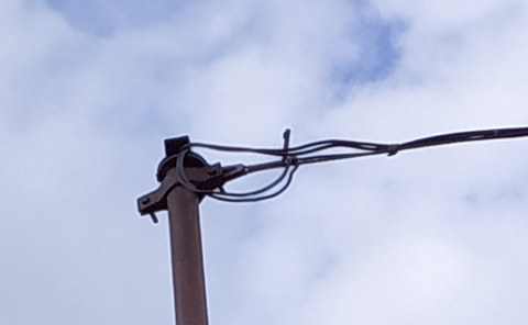

Ez az egesz egy hulyeseg.
A feszito alkalmas a bejovo nullahoz. A kozepe acel az ero felvetelere, a kulseje aluminium az aram miatt. Szigeteles nem kell, minek, ugyis semleges potencialon van. Tobb millio bekotes van ilyen. Tobbek kozott az en hazamon is amit 4 eve cserelt az Elmu.
A fogysztonak koze nincs ehhez. Az hogy minden fogyasztonak halozati villanyszerelesbol es jogbol doktoralnia kell, ezt az orbitalis baromsagot honnan veszed?Az oszloprol bejon 1 darab nulla ami egyben fold is. Ez igy parasztosan fogalmazva, a szakneve PEN vezeto, azaz egyesitett PE, vedovezezo es N azaz nullavezeto.
Ez a PEN vezeto agazik a bekotes UTAN kulon PE es N vezetore. Az N lesz a nulla, a PE a vedovezeto, foldeles. A bejovo PEN vezeto szabvany szerint mindenhol meg van tamogatva egy levert foldeloszondaval.
Ez utan agazik el a nulla es a fold, az hogy van EV. rele vagy nincs attol fuggoen, ezzel most ne bonyolitsuk. -
Neki kell tudni a szabályt, jegyzőkönyv van róla hogy ki volt a kivitelező, ha valami nem jó akkor csak én panaszkodhatok, mert nem én vagyok a felelős az esetleges szabálytalan bekötés miatt.
A jogszabály nem ismerete nem ad felmentést jogszabály alól.
Emiatt vehetik elő a kivitelezőt.
A plomba nem csak őket védi, hanem engem is. -

Pubszon
Szerintem sincs közöm az ő munkájuk miatt, lenne itt nagy balhé ha a fél városba kikötnék az áramot.

Pubszon #73443 üzenetére
Akkor lesz gond, mint írtam központból jönnek egész rendszert ellenőrizni.
Oszloptól óráig semmi közöd, elvileg, de neked kell kifizetni, és mivel elfogadtad a szabálytalanságot, így büntetés is rádhárul.
Ha meg papír sincs róla, akkor egyértelműen önkényes áram vételezésnek minősül.

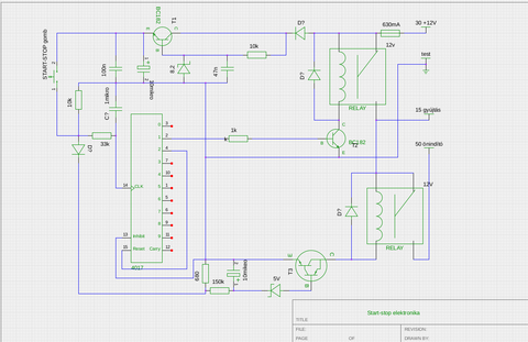

Ekészült a nyomógombos start-stop elektronikám, egy 20 éves Skoda Feliciát modernizáltam.
Teljesen saját kútfőből. többszöri kísérletezések eredménye.
1 darab záró (NO) nyomógombbal megvalósított funkciók:1 rövid nyomás: gyújtás, mint mikor a kulcsot gyújtás állásba fordítom. Szerepe javításoknál stb.
Még 1 rövid nyomás: gyújtás ki.
1 hosszú nyomás: gyújtás, majd 1 másodperc múlva automatikus önindítózás. Ez addig működik míg a gombot nyomom, a kulcs indítás analógiája.
Motor beindult, gomb elenged, üzemi állapot.
1 rövid vagy hosszú nyomás (mindegy) -gyújtás ki, motor leáll.Teszt alatt beépítve, eddig jól teszi a dolgát.
A nyomógomb nagyon pofás, egy enyhe kék fényű világító gyűrűvel ellátott, leddel megvilágított fém nyomógomb, mutatós is lett. -

bot1978
rednifegnar #73425 üzenetére
Bekötöttem 2 fázisra. Működik minden. Egyelőre nincs olyan gépem, ami igényelne 3 fázist, de most eszembe jutott, hogy a nyílászáró cserekor 3 éve valami vastag sok eres fekete fali kábelt sikeresen átvágtak és utána megcsinálták. Ez az emeleten volt. Ha most fog kiderülni, hogy a szekrényig 3 fázisból csak kettő jut el az oszlopról akkor a guta megüt, mert azóta már be is dryvitozták a házat.
Kimentem megnéztem az oszlopról 3 fekete kábel jön el a falig az acél feszítőn, szóval (#73420) tordaitibi-nek igaza lesz, hogy 3 fázisnak kéne itt lenni, csak nincs. Remélem csak a szekrényben lesz baj. Na, most azt is lehet miért szétbontani. De jó. Igazából nincs rá szükségem, de csak csökkenti az ingatlan értékét ha elqrták... bedilizek már ettől az átok felújítástól, hogy mindig van valami új probléma. Ennek sosincs vége, 4 éve szívok zsinórban és mindig van valami. Mindig. Akármibe fogok mindig kiderül valami. Nem hiszem el. -
pjen
Két külön fázist nem lehet közösíteni,csak fogyasztón keresztül.A bejövő kábel van rosszul bekötve.
rednifegnar

Üdv Uraim!
Adott egy 12 cm átmérőjű szovjet ventillátor:
...bakelit házban, nyilakkal jelölt forgásiránnyal és áramlásiránnyal (поток). Elszívásra szeretném használni. Elvileg 220 Voltos (220 B).
Három vezeték hagyja el a burkolatát, de gyanúsan kis átmérőjűek.
Számozva vannak:
Az 1-es és 2-es vezeték között 830 Ohmot mérek,
az 1-es és 3-as vezeték között 839 Ohmot,
a 2-es és 3-as vezeték között 850 Ohmot.Melyik vezetéket kössem a fázisra, és melyiket a nullára?
bot1978
tordaitibi #73420 üzenetére
Rámértem és ott a 407V most is a két fázis között. Ha vezérelt fázis lenne az egyik, akkor most az le lenne kapcsolva nem? Már 13:00 után mértem, délig meg már csak lekapcsolják az éjszakait.
Az a baj, hogy nem tudom mikor nincs biztosan vezérelt, mert állítólag több órás csúszások vannak amiatt, hogy nem törődnek a szolgáltatók a vezérléssel.Ha a szekrényben van a 3 fázis, akkor viszont ott vagyok, ahonnan indultam, hogy igazából nem értem, hogy 3 fázisvezetéken miért nem a 3 fázis húzta be, miért két szálon egyet meg egy harmadikon még egyet?
Van olyan sütő, ami csak 2 fázist tud enni? Ja várjál basszus azon a régi vackon gázos volt a főzőlap. Lehet, hogy azt be sem lehetett kötni 3-ra.. Persze ha már behúzom, akkor is a 3-at húzom be, max az egyiket nem kötöm rá. Nem nagyon értem. Ez zavar. Utálom amikor valami nincs rendben. Valahol valami gányolás lesz itt. -
pjen

bot1978 #73417 üzenetére
3 fázisod van, abból kettőt vittek a tűzhelyhez.
Ha az automata sor alatt van kedved kötözgetni, bekötheted a tűzhelyet teljesen 3 fázisra, ezzel elosztod a tűzhely terhelését korrekten és lehetőség lesz a teljes kihasználására, bár ez igen ritka eset hogy minden lap és a sütő is egyszerre megy, ez 10kW körüli terhelés.A nullákból elég 1 is, ez egy megrögzött félreértés évtizedek óta hogy azon a 3 fázis összege jön vissza, ezért baromi vastag nullákat építenek be, ezzel a tévhittel naponta találkozok. Nem lehet kiverni az emberek fejéből, meg kell nézni egy 3 fázisú vektordiagramot.
Az egyedülálló mérő az a vezérelt (éjszakai) lesz, valószínűsítem hogy nincs rá kötve semmi, azért ugyanaz a mérőállás évek óta.
Villanybojler, hőtárolós készülékek ezen vannak ha vannak.1x 25 amperom van, mit nem adnák egy ilyen bekötésért!
Én 10 éve költöztem a mostani kecóba és az összes 3 fázisú gépemet eladtam mert tokkal-vonóval, mérőhely szabványosítással, tetőbevezető cserével és hálózatfejlesztési hozzájárulással negyedmilla lenne az amit Te ajándékba kaptál.
Az 1927-be épült házon belüli teljes újravezetékelésről még szó se esett.
Így marad mert nincs rá félmillám. -

tordaitibi #73408 üzenetére
Keresztmetszetnövelés miatt lehet akkor csak külön szerelve mind a 3db fázisvezeték a kibontott dobozban. Gyanítottam.
Tehát ha igazad van, akkor az a két fázis vezeték, ami között nincs 400V sípolni fog, mert (ha máshol nem) az óránál össze lesz az kötve sorkapoccsal.
Szóval azt a kettőt kell használnom matrica szerint bal alul L3-L2-nek, így a sütőnél nem kell patkolni. Tudod a sütő sorkapocsán egy nagyon széles réz patkó közösíti a két nullát és ilyen patkóból nincs még egy nekem. Ezért akarom mindenáron felhasználni mindhárom fekete vezetéket, ha már itt van a dobozban. Szakszerűbben nézne ki, mint egy vezetékdarabbal patkolni.
Van a közelben egy konnektor egyébként, annak a védőföldjével rövidzár a dobozban lévő mindhárom föld vezeték, szóval normálisan meg van ez csinálva, csak én bizonytalanodtam el ezen a 3 fázison, mert mind a 3 végén külön sorkapocs van és ez zavart meg, de keresztmetszet növelés miatt végül is logikus, hogy külön szerelte. Ezt nem akartam megérteni, hogy minek húzná be ugyanazt kétszer, de akkor nincs itt semmi 3 fázis, így oké. -
bot1978 #73406 üzenetére
2 fázisod van, a kábel végén biztosan.
A sütő bekötési rajzán bal alsó a 2 fázisú bekötés, aszerint kössél,
a Te leírásod alapján L1 az egyik, L2-L3 közösíthető, az a másik fázis.
Nullák értelemszerűen, mindenképp kéne nézni egy védővezető tesztet, ha ÉV. reléd van akkor egy 25W izzó a fázis és a föld közé, ha nincs akkor minimum egy vasaló tesztelni. -
bot1978
Használtan vásárolt házikóban kibontottam egy fali dobozt és találtam benne 9 tömör eres réz vezetéket. A 3db fekete ér égeti a fázisceruzát, tehát színhelyes, mindhárom fázis. A három kék közösítve van, nyilván mind nulla, és van még szintén színhelyesen 3db védőföldem. Hurrá, csak ez vajon egy standard 3 fázisú kiállás ahol a fázisok el vannak tolva 120 fokkal? Fogalmam sincs, hogy tudom ezt vajon kideríteni?
A nullához képest egyenként 232V feszt mérek mindhárom fázisnál.
Egymáshoz képest, ha a 3 feketét elnevezem L1-L2-L3-nak, akkor L1-L2 között 407 V feszt mérek és L1-L3 között is 407 V, de L2-L3 között nincs, 0V feszt mérek. Soha nem használtam még 3 fázis, ennek így kell kinézni?
Egy sütőt szeretnék egyébként bekötni, amit többféleképpen lehet etetni, van a fenekén egy matrica ami így néz ki, csak azt nem tudom, hogy merhetem e 3 fázisként bekötni ezt a három feketét, tehát a bal felső szerint és ha igen ez esetben számít e, hogy melyik kettő között nincs 407V illetve hogy ezek 120 fokkal eltolt fázisok e egyáltalán vagy nem? -
