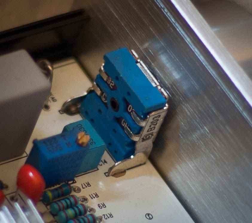

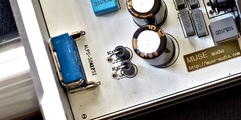

mpierre #72190 üzenetére
Tegnap én is nézelődtem, találtam pár képet, forrást, de már nem volt energiám bemásolni ide értelmezhető formában.
Csak tippelek
Van ez a kép ami az eredeti verzió lehet, mert amúgy a kínaiak is nyomják ezerrel...Itt van egy dátum 2011
Találtam egy katalógust amiben a 80. oldalon vannak az akkori ALPS potik, de van ott sok más gyártó is
- Mouser katalógus 2011
Ha jól látom az ALPS potiknál a gyári kód első számai mindig a poti beépítési szélessége
Ha megméred a tied akkor már lehet szűkíteni a keresést az ALPS potiknál.Persze képeket megnézve ezek a kis chippes, kis bordás változatok a kínai variánsok lehetnek, de engem a poti érdekelt inkább bennük.
kép [link] , kép2 [link] forrás link
A B203 se egy ALPS szám, valami kínai utángyártott cucc, elvileg ez 20k Ohm-os volna és 11mm-es, a nyákon az ALPS 50kx2 szerepel, ami szerintem amolyan gyártói szám, hogy mit is kell ide beépíteni 50kOhm-os dual potit ?..passzés egy másik találat ami már közelebb vitt a dologhoz
forrás
503C
Ha nem is ALPS, de már hasonlít
- BOURNS PTV/PTT Series - 12 mm Potentiometer
A pdf 5. lappján van egy táblázat "Standard Resistance Table" ahol a 503 kód-hoz a 50kOhm érték tartozik.és találtam még egy blogot ahol egy japán emberke fűrészelt, de úgy rendesen
blog linkItt írva vagyon az 50K-s poti
Ha hét lába van akkor lehet 14mm-es, mert ha jól látom 12 mm-ben nincs csak 6 lábas,
Az alps-nál is az 503 az 50kOhm kódja
RK14K12
AlpsAlpine rotary potentiometers listHa szétszeded a tied akkor

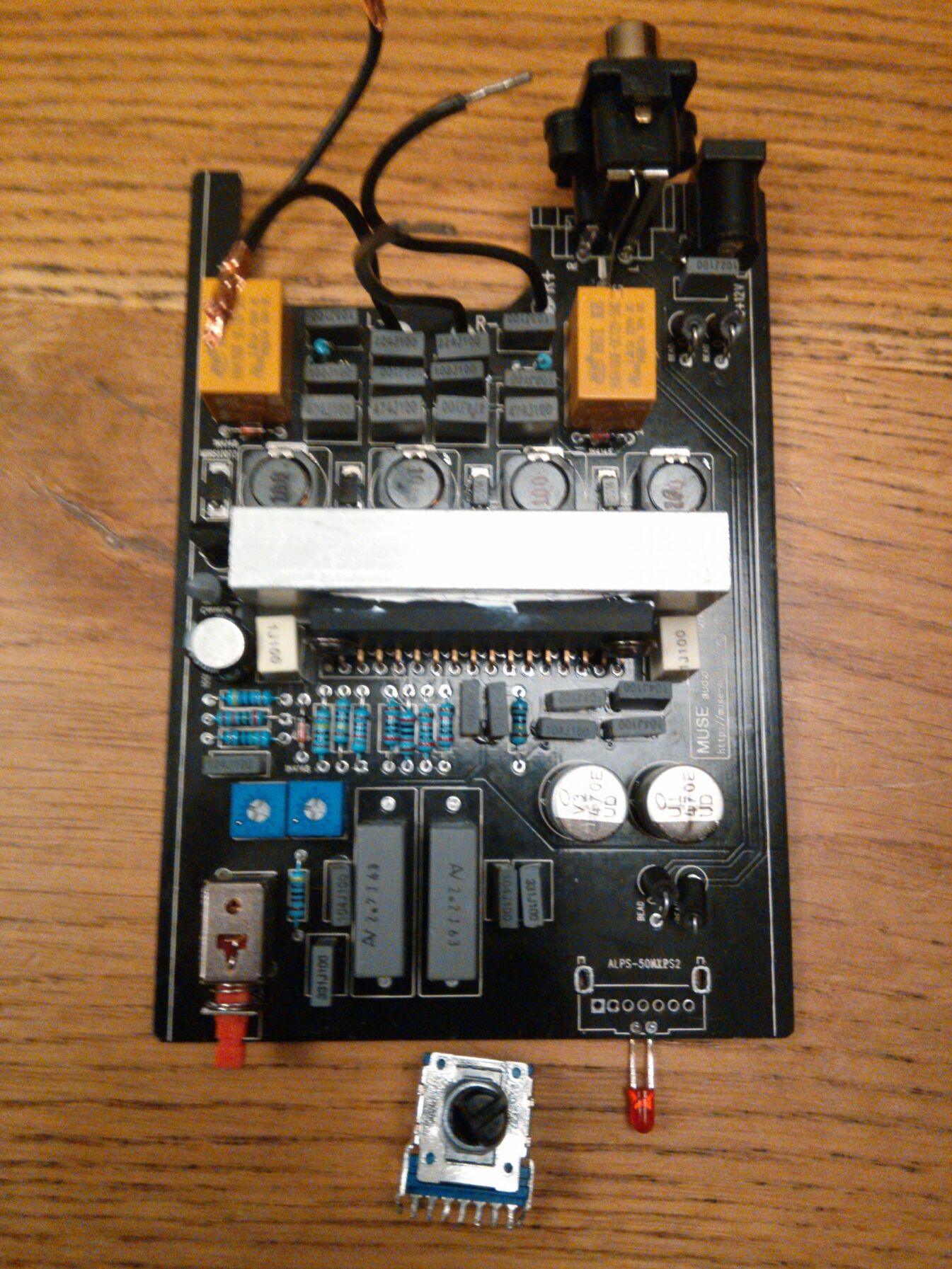

st3v3np3t3r #72195 üzenetére
Az adatlap (ami a nem totalgagyi hamisitvanyokat leszamitva elerheto) megmondja a max. toltoaram merteket.
Gyakorlatilag a nagyon miniatur cellakon kivul szinte mindegyiket lehet 1C korul inditani, erre legjobb pelda a mostani okoseszkozok, telefonok gyari ultragyors es villamtoltese. -
A panelra ranezve nem enkoderes digitalis a volume, akkor ez egy teljesen mezei poti aminek a hordozoja 1 reteg es ennek a ket oldalara van felvive az ellenallaspalya.
Nyakoldalrol dobnal egy fotot, a pogi es bovebb kornyzeterol?
Ha abszolut nem kapsz a tejutrendszerbe ilyet, ki lehet valtani elektromosan barmilyen dual potival de mechanikusan nem lesz jo sehogy, pl. ki kell kanelezni, nem fog elferni stb.
Ha kiforrasztod, pontos erteket lehet merni es azt is meg lehet mondani hogy lin. vagy log. karakterisztikaju.
Kismeretu helyettesitovel talan mechanikusan is meg lehet normalisan oldani a potlasat. -

mpierre
mpierre #72182 üzenetére
Azt is sikerült még kiderítenem, hogy a diyaudio.org-n egy srác már kiforrasztotta a potenciométert, így kiderült, hogy 7 lába van. (Vélhetően, mindegyik m20 ex2-t így szerelték, még akkor is, ha nem eredeti Muse termék.)
Sajnos sem ali-n, sem ebay-en nem találtam ilyen hangerőszabályzót. Ellenben 5 lábasat sokat...
Ennyi az összes infó, amit találtam az erőlködőről.... [link]
Szerk.: Alps A503 amit írnak. Alakul ez. Már csak találni kéne...

mpierre #72177 üzenetére
Amúgy mi az eszköz neve hátha van kapcsolási rajza valahol, ahol írnak valami konkrétumot.
Ezen az oldalon jól megfigyelhető, hogy ha 100k-ra állítod az értéket akkor alps 100kax2-re vált a neve, így megelőlegezve a bizalmat elvileg 50K Ohm lehet az értéke a tiednek, de ez nem 100%-k.
https://www.parts-express.com/alps-50kax2-50k-ohm-audio-taper-stereo-potentiometer-6mm-shaft--023-208 -

mpierre
Akadt némi problémám... Adott egy t-amp, aminek a hangerőszabályzója kehes lett. Részben én toltam el, de az idő is hozzátett. A lenti fotón látható - valószínűleg nem alps, de annak feliratozott - potenciométert kéne cserélnem. Ebből ki lehet találni, hogy ez mi és hol tudnék ilyet szerezni? (A felirat alapján totális zsákutca az egész, bármelyik elolvashatónak vélt betűkombinációra is keresek rá.)A fotót nem én lőttem, de a nálam lévő t-amp kb ugyanez, annyi különbséggel, hogy nem eredeti muse m20 ex2...
Szerk.: Remélem jó helyen keresek megoldást... vagy....

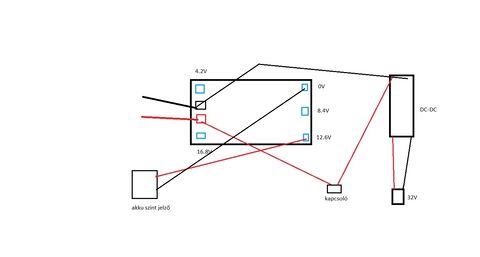

draco31
24v és 0.8A. De már rájöttem, hogy ez a kevés, mert most kapott egy 19V-os 3A-es laptop tápot, és szépen tölti felfelé a pakkot.
Ott tévedtem a dologgal, hogy amit korábban építettem pakkot, az csak 3 cellás volt, annak elég egy ilyen nyomtató táp, feltöltötte vele. Úgy látszik ennek több kell. -

draco31
st3v3np3t3r #72163 üzenetére
Csak rajzoltam, mert be van ragasztva meleg ragasztóval a cucc, de csak hogy ne essen ki, szóval szerelhető, de nem látszanának a vezetékek. Ami az akku szintet méri, azért nem a 4 cellát figyeli, mert nem jól rendeltem, nem 4 cellához, hanem háromhoz. Ennek van még egy nyomógombja a pozitív szálon, hogy ne menjen folyamatosan, csak gombnyomásra mutassa.
Szóval most az van, hogy üresen 32v-ot mutat a táp, de ha bedugom, akkor csak 9v-ot. Kifeküdt volna a tápegység valami miatt? -

draco31
st3v3np3t3r #72156 üzenetére
Nekem is volt már egy átalakításom, azzal nincs gond. Ugyan így csináltam ezt is.
16.8V-os volt az eredeti akkuja.
Új cellák, azt hiszem Samsung.
A táp, ami egy 32V-ot tudó nyomtató táp lett, az megy a DC-DC konverterre. Onnan a kijövő 16.4V lett beállítva. A cellák értelem szerűen lettek kötve az elektronikához.
A DC-DC és az akku elektronika közé pedig raktam egy kapcsolót, mert ha nem lenne, akkor visszafelé is ad áramot, így í konverter folyamatosan áram alatt volt.
Az elektronikán meg ugyan az a bemenet, mint a kimenet. -
draco31
Hello!
Az itt leírt alkatrészekkel épült egy akku. Most viszont ha a táp be van dugva, akkor leesik a feszültsége 9V környékére. Akkor nem bírja a tápegység? -
