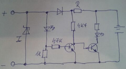

PHM
Batman2 #71189 üzenetére
Több problémát is látok a kapcsolásban:
1: Nincs túlfeszültség korlátozás, pedig hálózati táplálásnál ez hasznos.
Az előtéted ugyanis áramgenerátoros jellegű, ha megszűnik a terhelés,
annak kondipukkanás lehet a vége.
2: Kicsi a pufferkondenzátor kapacitása. Hány fehér ledet akarsz meghajtani?
3: Nem látom, hogyan töltődne az akkupakk. Vagy ez elemes lenne?
4: 2 tranzisztorral ezt szebben meg lehetne oldani.
Szerintem. -
Batman2
Üdvözlet mindenkinek !
Egy véswzvilágító lámpatestet szeretnék átalakítani fénycsövesről LEDesre, teljesen új elektronikával.
A következő kapcsolást készítettem el:
Ha a hálózat meglétét jelző piros LED-et beépítem, akkor a fehér, vészvilágíító LED nem laszik ki teljesen hálózati feszültség jelenlétében sem, a visszajelző piros LED nélkül igen.
A nyíllal jelzett diódát azért tettem bele, mert különben a visszajelző piros LED az elemekből a tranzisztoron átfolyó bázis áramtól is világít.
De mi a különbség, hogy a tranzisztor bázisát csak az ellenállás húzza földre, vagy plusz egy LED és ellenállás soros csoport is ?
Ha a világíító fehér LEDet és a tranzisztor sorrendjét felcserélem, a LED a pozitív ágban van, akkor nincs ilyen gond, vbiszont akkor sokkal kevesebb áram folyik át a tranzisztoron, nehéz meghajtani több LEDet.Előre is köszi !
Üdv. -

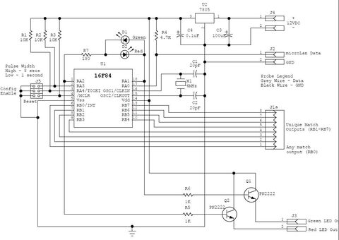

Erre asszem max. 7darab 1990 Dallas kulcs tanítható fel, neked megfelelne.
Nem bonyolult, ha tudsz pic-et írni. Valahol megvan a rátöltendő program is, elkérem ha kell. (nem én építettem és programoztam, ismerősömnél megy pár éve)
A Hestorébe van kész megoldás RFID olvasóra és kártyákra is ha nem akarsz molyolni. -
