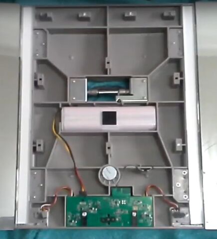

Van asszonynak egy túlárazott sminktükre ami az IoT eszmében készülve csak egy appon keresztül hajlandó a LED-ek fényerejét állítani. Hozzáteszem ez az egyetlen funkciója, ezért csatlakozik a WIFI-re.
Az app a világ legnagyobb szarja, semmihez soha nem akar kapcsolódni, a szenzor közepesen szar, néha működik, néha nem...
Az egész vállalhatatlan (főleg ennyi pénzért), de a nők meg vannak érte veszve (már van a nővérének is), de persze csináljam meg, hogy működjön. Mindegy, ne firtassuk.
Lévén baromi egyszerű belülről a felépítése, én kicserélném a belét egy arduino-ra ami a LED-et vezérli. A két függőleges plexi csík alatt 4-4 állítható színhőmérsékletű LED van egy szalagon, talán még látszik is a képen.
Annyiban trükkös, hogy lehet a LED fényerejét és a színhőmérsékletét is állítani.
Szóval szeretnék egy on/off kapcsolót a hátuljára, illetve kettő tekerőt, egyik a színhőmérsékletet módosítja másik pedig a fényerőt.
Így néz ki belülről:Amit szeretnék tőletek, hogy megerősítitek/kommentáljátok a bevásárló listámat.
1 db BMS az akku töltéséhez (a 3 vezeték az akkutól arra enged következtetni, hogy eleve BMS-hez van vezetékelve)
1 db Arduino nano
2 rotary encoder
power gomb ízlés szerinti típus
Kell-e nekem vajon DC-DC volt konverter 5V-hoz?

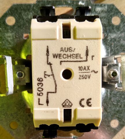

tordaitibi #71734 üzenetére
Igen avval csináltam de most kell még egy szál fázis a wifis kapcsolóhoz és bontani kellene. Ezért gondoltam erre a cserére.
Ha már téma ugyan arról a fázisról hozhatom a wifihez a cuflát? -

Beni2360
Sziasztok, volna egy banális kérdésem. Vettem ilyen csatlakozókat és nem tudom felhajtani a szárakat 90 fokban. Mi lenne a megoldása? Nálam még az az ókori kúpos műanyag csavaros megoldások vannak és egy két elosztó dobozban kellene + vezetéket lehoznom és gondoltam cserélem erre ott ahol szükséges.
