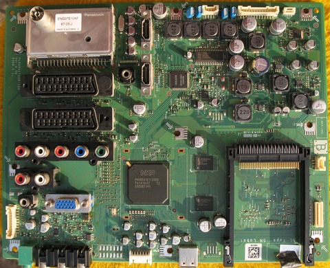

Egy 8 éves, Sony Bravia KDL32... TV-n rövid bemelegedés után az alábbi képhiba jelenik meg csak az alsó felében: [link]Jól sejtem, hogy ez az E5115AJBG memória hiba (FBGA forrasztási hiba) lenne ?
