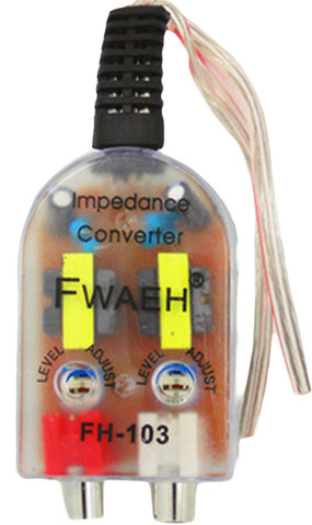

Kernel
erikke17 #57582 üzenetére
Az egy passzív, trafós eszköz, tehát a leírással ellentétben 12 V tápot sem igényel. Mivel a végfok földfüggetlen, hídkimenet, ezért szükséges a trafós, galvanikus leválasztás, ami a földhurkot is kivédi.
Viszont a végfok felé nem 4 Ω vagy hasonló terhelést képez, már csak azért sem, mert akkor azt a teljesítményt kellene elfűtenie, amit a végfok lead 4 Ω-on.
Talán 32 Ω nagyságrendben lehetne elképzelni, vagy több, ami mehet az eredeti hangszóróval párhuzamosan is.
Más kérdés, hogy maga a trafó is rontja a hangminőséget, a végfok kimenete is már tartalmaz torzítást, így azt viszed tovább.
De mélysugárzóhoz jó lehet, nem biztos, hogy feltűnik a különbség, egy normál vonalkimenethez képest.

Van egy E39-es BMW-m amiben egy gyári 6 hangszórós rendszer van amit már kiegészítettem multimédiális képességekkel egy Raspberry Pi3-al amin Openelec fut. Tolatókamera videó képek zene wifi DVB-T stb.minden ami kell
Viszont szeretnék egy kisebb mélyládát bele nem autóbontásra csak legyen mély mivel a 13cm-es hangszórók nem tudnak mélyre menni ellenben szépen szólnak.
A gyári rádiómodulon nincs RCA kimenet ugye valahogy varázsolni kéne rá egy ilyet rendeltem: [link]
Csak az a kérdés, hogy ha simán "lopok" jelet akkor az nem lesz baj a rádió végfokának? Nagyobb terhelést nem fog jelenteni neki vagy valami? Tehát menne a hátsó hangszóró meg ez lopna jelet erősítőnek a hátsó csatornákról.Ahogy nézem belsejében nem sok minden van ellenállás meg kondenzátor meg 2 trafó na meg 2 potméter.

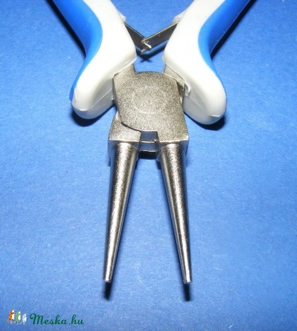

Érhüvelyvéget hozzá való spéci fogó nélkül mivel lehet biztonságosan krimpelni? Autós hangrendszer biztosítéktartójában lesz a vezeték a vezeték rögzítése közvetlenül csavaros.
