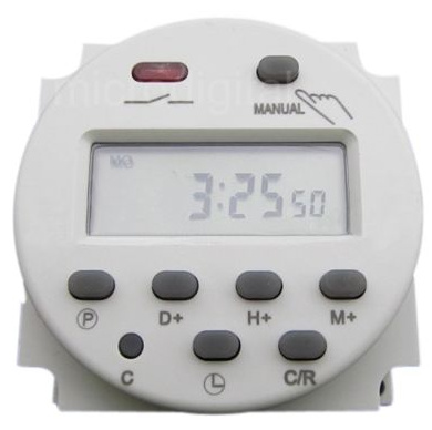

xxxjjjkkk
Kernel #56887 üzenetére
Az a baj, hogy a tetőn kéne megoldani, ahova csak a 12V megy fel, nem akarok 8 vezetéket felvinni, ahogy a 220at sem.
Én arra gondoltam(ha tudja), hogy pl 8 kor bekapcsol a táp időkapcsolója, vele egy szalag. És ahhoz képest x órára kapcsol fel, majd le, a 2., majd a 3. szalag is.
Kernel

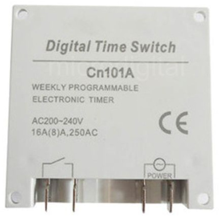

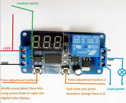

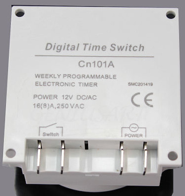

xxxjjjkkk #56884 üzenetére
Azokat én írtam, de csak ciklikus időzítés állítható be vele, tehát nincs belső órája, amihez kötődne az időpont.
Késleltetési idők vannak, amiből lehet T1 és T2 szakasz, ezeket lehet végtelen ciklusra is programozni. Azt nem lehet tudni, hogy mennyire pontos, van-e kvarc időalapja (a panelon nem látszik), így egy pontatlanság halmozódhat a napok múlásával, eltolódhat az idő:
https://www.aliexpress.com/item/-/32783708719.html
http://www.ebay.com/itm/272301579616Ennek van kétgombos változata is, de az csak késleltető, nem végteleníthető.
Legegyszerűbb lenne egy olcsó mikrovezérlő és három FET a kimenetre (nem kell relé), de ahhoz programot is kell írni.
A Cn101A időzítővel kapcsolatban talán nem árt tudni, hogy esetedben nem fontos 12V-ost keresni belőle, mert a táptól függetlenített a relékimenet (nem úgy, mint a konnektorba dugható fajtáknál). Ennyi erővel 230 V-ról is táplálhatod:
