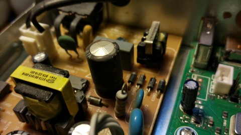

darvinya
Most úgy néz ki, hogy a Amiko Impulse-nak min. 2A táp kell.
Ezt most 2A-es USB-s telefon töltővel pótoltam.
De mikor lekapcsol(energia takarék miatt) a tár, akkor utána gondban van box és nem tudja visszakapcsolni.
Valószínű, hogy kevés a táp.?
Milyen olcsó megoldással lehetne rendes tápot kihozni?
Van itthon 200W-os AT PC tápjaim, de 12V-ot nem tudom semmivel terhelni, ezért nem gondoltam rá. -
darvinya
Lompos48 #54781 üzenetére
Igen, sajnos nagyon fáradt vagyok és már nehezen tudom a gondolatomat írásban megjeleníteni.
KöszönömAzért kérdeztem, mert vettem 1x Amiko Eco TC 200, és ezt cseréltettem Amiko Impulse T2/C-re.
Előbbin az A-Data CH94 500Gb USB tárat vitte.
Utóbbin ugyanez a tár csak kattog, ennél a gyártó és forgalmazó is azt mondta, hogy kell külső táp meghajtáshoz(ezt én kétlem, mert a készülék elvileg ugyanaz).
Csak USB Hub-on tudom megoldani a külső tápot, és ez így nem kifelyezetten külső táp.Zola007

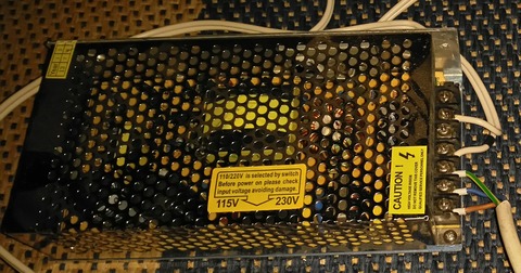

"x" mennyiségű 26650 tokozva és párhuzamosítva, 1db védelmes TP4056 tölti az összeset. Ez a blokk a rádió akku helyére kerül és ad majd vélhetően jókora futásidőt az eredeti állapothoz képest. -

Kernel #54726 üzenetére
Azt majd még ellenőrzöm, bár leginkább a búgása zavar, a cucc gumilábakon áll.
Van egy régebbi böszme trafó is, annak nincs gumilába, de tök csöndben van. Viszont érezni, hogy az alatta lévő szőnyeget rezgeti rendesen. Majd kicsit "megbökdösöm" hogy hátha valamelyik szál nagyon laza.
Csak attól félek, hogy a nagyon zümmögés hatására kidörzsöli a drót szigetelést valahol és abból egyszer csak zárlat lesz. -
Kernel
Toroidnál előfordul a vasmag morgása, zúgása, mivel a klasszikus trafóhoz képest nagyobb fluxussűrűségre veszik igénybe, ha jól tudom, ami kisebb belsőellenállást eredményez, vagyis stabilabb feszültséget, jobb hatásfokot. A primeren folyó nagyobb nyugalmi áram jobban rezegtetheti a meneteket is.
Ha eredetileg 220 V-ra készült, akkor még a 230 is rátesz egy kicsit.
Utólag ezzel már nem lehet mit kezdeni, gyártás közben esetleg.
Ribi
No összeforrasztottam a 2 szálat egy kis plusz rézzel, bezsugorcsöveztem, megdörzsölgettem az érintkező felületet és úgy tűnik működik.
A probléma, hogy búg elég hangosan. Próbáltam méricskélni és nem zárlatos, a drót nem zár sehol a házhoz.
Nem mai darab, szerintem vagy 15+ éves, de nem volt használatban. Gondolom a lakkozás is megfáradt rajta. Valami ötlet, hogy mit érdemes vele tenni? -

tvamos #54707 üzenetére
Igazad van,bár ezek igen jó hatásfokúak szoktak lenni 95% körül.Azért írtam nézze a bemeneti biztosítékot+ha a fogyi mérő W-ot is mutat akkor azt.Végül is a kimenet van megadva 12v-20A,ha egy 20A es bizti van a kimeneten az megmutatja a terhelési határt+a fogyasztókra rá van írva a fogyasztás. csak össze kell adni.
moha21
tvamos #54704 üzenetére
"Azt mondod, 12V, 20A a specifikáció. Akkor ne terheld tovább, mint 48W, akkor nem terheled túl."
12V * 20 A = 240 W elmáleti maximális kimeneti teljesítmény. Mivel gondolom a hatásfoka 100% alatt van ezért ennél valamivel többet vesz fel ilyenkor a hálózatról. Mivel senki nem tudja a hatásfokát ennek a tápnak így két lehetőség van:
1. vagy megméri a kimeneti áramot, ha az 20 A alatt van, akkor mondjuk oké.
2. Ha a fogyasztásmérője tudja rendesen mérni a kapcsoló üzemű tápokat rendesen, akkor belövi mondjuk 210-220W körülre a felvett teljesítményt, így marad kicsi tartalék.
tvamos
Előre is bocs az off-olasért!
Vettem tavaly karácsonyra 1x W/m-és LED szalagot. Sajnos a melegtől a kétoldalú ragszalag elenged, amivel gyárilag szállították. (Van, hogy az alu profilt, amire ragasztottam, van, hogy magát a LED szalagot.) Gondolom a hő miatt.
Kéne nekem valami frankó kétoldalú ragasztó, amivel visszaragaszthatnám. Lehetőleg nem ebay-es, hanem gyorsan beszerzhető.
Kösz a segítséget, előre is! -
tvamos
hzsolee #54699 üzenetére
De. A leadott teljesítményt elosztod a felvett teljesítménnyel. Természetesen nem egy konstans lesz, hanem a leadott teljesítmény függvénye. 0-ról induló görbe.
(#54703) hzsolee válasza pjen (#54702) üzenetére
