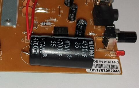

Sziasztok! Most jutottam oda hogy beszerezzem és beforrasszam a kondikat. Kimértem a feszültségeket, szerintem mindenhol rendben vannak, sehol se mértem kevesebb vagy null feszt. Lehet h agyhibás? Esetleg a hangfalakat és a mélyládát feltudom használni? elvileg 80+5x40W a max teljesítménye a szettnek, milyen/mekkora erősítőt kellene hozzájuk vennem h működjenek? Jófogáson/piacokon próbálkozzak? Mekkora tételek ezek?

válasz ZTE_luky #79363 üzenetére
Amikor a kondi lent kifolyik, az nem így szokott kinézni, általában egyik lábat ki is rohasztja, ki is eshet. Itt a képen is látszik, hogy a huzalláb töve tiszta, nem korrodált.
Minden további nélkül előfordulhat, hogy a kondenzátor vagy hibátlan, vagy ha csökkent kapacitású is, de attól még működne tovább. A KA378R33 3,3 V-os disszipatív stabilizátor viszont bele tud fáradni idővel a magas hőmérsékletű munkába, amitől csökken leadott feszültség vagy időszakos hibákkal is szívathat. Előbb jól mérhető, utóbbi szívás.
Mivel 3,3 V a processzor tápja, lehet összefüggés a hibával. A bezöldült huzalt pedig azért érdemes cserélni, hogy ne rohadjon tovább. Többit, ahol csak a felületileg támadta be, olajos tisztítás is megoldja.
Ezek a kondenzátorok nem impulzusterhelésnek vannak kitéve, ami azt belülről fűti, szétnyomatja. Itt csak kívülről kapja a hőt, ezért fordul elő sok esetben, hogy semmi baja. Más esetben mégis, úgyhogy ez nem 100 %.
A sárga ragasztó hihetetlen hülye találmány, mint a bezöldült huzal is mutatja, még savas korróziót is képes okozni. Legszebb, amikor tápegységben 350 V volt közé kerül és ott húz át a feszültség, a ragasztónál, ami eredetileg szigetel ugyan, de az évek során beszenesedik.
Manapság már kerülik is a használatát, jobb cégek. Egyébként nem fontos leragasztani a kondenzátort, aminek főleg a gyártásnál van szerepe, hogy ne essen ki a panelból, még a forrasztás előtt, illetve hullámfürdő közben.
Utána esetleges vibrációs hatások, vagy a forrasztás meglazulása ellen védhet ugyan a ragasztó, de reálisan gondolkodva, te azt nem rázod ki onnan és lábait is kicsit széthajtva forrasztva, az életben többet úgyse jön ki onnan.
Ha ugyanúgy lerakod tövig, ahogy gyárilag volt, a kockázat elég "nagy": lehet, hogy 10-15 év múlva szedheted szét "megint".
Megjegyzem, az FBS a Gumiámhoz hasonlóan ecetsavas vulkanizációval működik, fémeket korrodálhatja, noha teljes száradás után távozik belőle elvileg az ecetsav, de alatta maradhat nyomokban.
Ebből viszont savmentes változatot szoktak használni a gyártók, amikor panelon ilyet látunk, hogy szilikongumival rögzítenek valamit.
[ Szerkesztve ]
válasz ZTE_luky #79358 üzenetére
Az a kondi nagyon rossz helyen van ott, körmöst kellene adni a PCB tervezőjének, hogy két forró hűtőborda közé tervezte be az elkót Nem kell méregetni különösképpen semmit, az a kondi biztosan rossz, úgyhogy azt cserélned kell.
Az új kondit úgy forraszd be, hogy ne ültesd rá a PCB-re, hanem hagyd hosszúra a lábait és a kondit felfelé irányítva, fektetve helyezd el. A mechanikai rögzítését egy borsónyi FBS pasztával old meg.
A kondit valahogy így helyezd el:
Jól mondja doki, azt a kondit mindenképp cseréld, nem tűnik ragasztónak ami mellette van, az inkább elektrolit. Én a hozzá "tartozó" stab kockát is cserélném, vagy a 3,3V vagy az 5V-hoz tartozik ez a kondi. Már csak azért is, mert ezek a stab kockák elég érdekesen tudnak viselkedni bizonyos esetekben, sima műszerrel mérve minden ok, közben meg mégse, és jönnek a furcsaságok a működésben.

válasz ZTE_luky #79355 üzenetére
Noha a kondenzátorok rögzítésére használt ragasztó is képes befeketedni a melegtől, sőt még szenesedni is, ami már gond, mert a szén vezet, de az is lehet, hogy alul kifolyt az elektrolit.
A kondenzátor mindenképpen ellenőrizendő, szükség esetén cserélendő, illetve tisztítani is kell azt a részt.

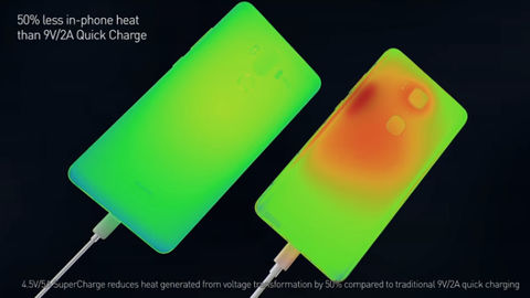

válasz ZTE_luky #64054 üzenetére
amelyik nem támogatja a huawei QC-ot annak is csak 2A-t fog leadni ugye?
Qualcomm Quick Charge és Huawei Supercharge (Smart Charging Protocol / SCP) más műfaj.
A QC feszültséget emel, vagyis a távvezetékek elvét követi (nagyobb feszültség, kisebb áram, kevesebb veszteség a vezeték ellenállásán), illetve esetünkben az USB-csatlakozó terhelhetőségének is van korlátja, ami így részben megkerülhető.
Viszont később rájöttek, hogy a telefonban pl. a 9 V-ot lekonvertáló áramkörnek is van bizonyos vesztesége, ami növeli a belső hőmérsékletet, ezáltal ráfűt az akkura is, emiatt a töltőáramból kell visszavenni valamennyit. Így töltés közben nem használható ki az akku teljes terhelhetősége:
Ezért a Huawei SuperCharge más utat követ. A vezetékek és csatlakozók terhelhetőségét 5 A-ig növelik, a feszültséget viszont 5V alá csökkentik.
Szinte már nem is a telefon szabályozza a töltést, ha töltő kimenetén van mondjuk 4,5 V, mire az akkuhoz jut, lesz belőle 4,2 V.
Mindkét rendszernél processzoros kommunikáció van a dugasztáp és a telefon között. A QC valamivel egyszerűbb (feszültségszintekkel kommunikál), az SCP digitálisan.
A hagyományos 5 V-os rendszereknél a dugasztáp az adatvonalon tájékoztatja a telefont a terhelhetőségről (rövidzáras / ellenállásosztós trükkök). Ezek bármivel leterhelhetők, "buta" eszköz lévén a dugasztáp nem is tudja, hogy mit kapcsolnak rá. Csak a saját max. áramkorlátját figyeli (mint a legtöbb tápegység), a felvett áramot pedig a táplált eszköz határozza meg.

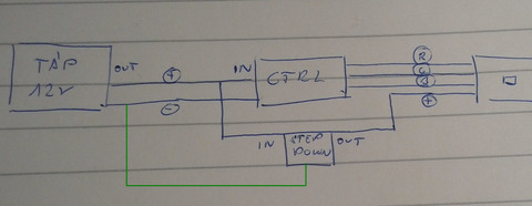

válasz ZTE_luky #60111 üzenetére
Osztóként kell bekötni, vezetéket is el lehet vágni. A potméter értékének ilyenkor annyi jelentősége van, hogy illeszkedjen a forráshoz és a terheléshez is nagyjából.
A két követelmény ugyanis ellentmond. Ha nem akarom terhelni a forrást, ahhoz minél nagyobb ellenállás kellene, de ha túl nagy, akkor viszont a terhelés elhúzza, nem fog normálisan szabályozni.
Ezt egy hazai üzletben kapható trimmerrel is ki lehetne próbálni, emiatt nem érdemes kínai csomagra várni.

válasz ZTE_luky #60106 üzenetére
Kezdetnek valamilyen néhányszor 10 kΩ, 100 kΩ potmétert lehetne bekötni próbára, akár bontott anyagból. Vagy trimmert. Ára nem vészes, de van sokféle, nem néztem mostanában.

válasz ZTE_luky #60088 üzenetére
Ellenállásokkal, potméterrel vagy trimmerrel. De nem ártana ismerni a vezérlő bemeneti impedanciáját, vagy anélkül is lehet próbálkozni valamilyen potméterrel, ami van kéznél.

válasz ZTE_luky #56580 üzenetére
A linken megadott 200W 8A nem azt jelenti, hogy elvinne egy 200W 12V-os szalagot, mert az már 16A lenne.
A panelon lévő XL4016 tud 8A kimenőáramot. Ha beállítják 25V-ra a kimenetet, akkor lenne 200W. Potméter vagy trimmer a működés szempontjából mindegy.
Egyébként azt sem árt tudni, hogy a LED-szalag DC-szabályzása esetén elég szűk a tartomány, a nyitófeszültségek miatt. Például fehér LED-nél (mivel 3 db van sorba kötve) 9V alatt rohamosan csökken a fény, 8V-on már szinte semmi. RGB-nél annak megfelelően. Az alsó határon a szórási egyenetlenségek is jobban kiütközhetnek.
[ Szerkesztve ]
Ahol trollok hangja többet ér, ahol a kiskirály, mint kutyával beszél? A fórum szakmai támogatását befejeztem.
Kernel
válasz ZTE_luky #56578 üzenetére
Ha feltételezzük, hogy ez a valós teljesítmény, az 17 A lenne, tehát a 2 A-os konverter nem rúg labdába.
De a valós teljesítmény inkább kevesebb szokott lenni, maga a szalag ellenállása is áramcsökkentő hatású, valamint a zenei kivezérlés sem egyenlő általában a full teljesítménnyel.
Arra is kell gondolni, hogy a step down konverter alapból ejt egy kis feszültséget, tehát nem is lehet 12V-ra felszabályozni. Emiatt is csökken a max. lehetséges áram.
Így az sem kizárt, hogy egy 10 A-os konverter is elvinné, de nem is garantálható.
Szóba jöhetne egyébként a 12 V betáp PWM-dimmerrel való csökkentése, de a szabályzó kimenete is PWM (ahol GND-re kapcsolgatnak a FET-ek), a kettő találkozásából kiszámíthatatlan interferencia keletkezhetne, ezért nem írtam ezt a lehetőséget.

válasz ZTE_luky #56576 üzenetére
Attól függ, mennyi áramra van szükség, mennyi szalag van, kijelzős modul pedig nem fontos, noha nem is árt.
A bekötés jó úgy, természetesen a modul GND / negatív pontját is be kell kötni:
Kernel
válasz ZTE_luky #56570 üzenetére
Nem alkalmazható, mert az áramot sem bírná, továbbá a közös ágon, illetve ellenálláson az áramok keverednének, ezáltal a színek meghajtása is.
Magát a 12V-ot lehetne csökkenteni. A LED-szalag közös pozitívját lekötni a vezérlőről:
Átkötni egy megfelelő terhelhetőségű step down konverter kimenetére, aminek a bemenetére menne a 12V betáp.
