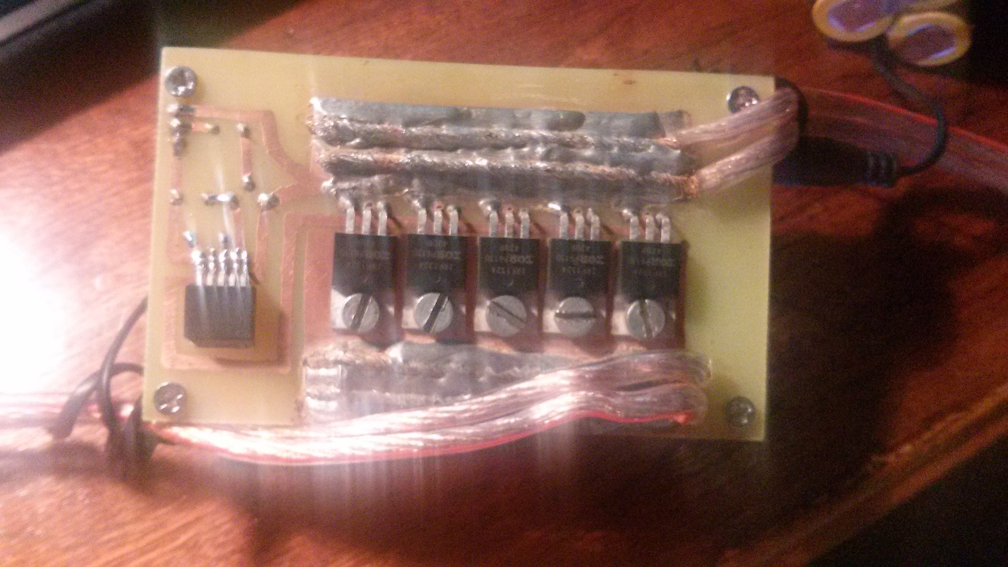

Kernel
szabifotos #57155 üzenetére
Az azonos bemeneti és kimeneti pontokat össze lehet kötni, de ettől nem lesz több áram, ha a napelem túl keveset ad, beesik 5 V alá a feszültség.
Dugasztápról azért ment jobban, mert az jobban tartotta az 5V-ot.
Tönkremehet attól is, ha terhelés nélkül marad, emiatt a napelem feszültsége feljebb szalad, de nem tudom, annál mennyi a terheletlen feszültség.
Másik a túlmelegedés, amire szintén érzékeny.
szabifotos
Kernel #57145 üzenetére
Szóval nem is bírna nagyobbat.. értem!
"A napelem feszültsége nem stabil..." De mivel 5V-os panelek ezért max 5V van rajtuk, annál csak kevesebb lehet ha kevésbé süt a nap,szóval a fesz.-szel nincs gond ha jól gondolom...Egyébként pont most nézem, hogy valami hibádzik a panellel mert behalt rajta a led... Akkor valószínű a nagy bemeneti áram tette tönkre?!
Csak simán kössem párhuzamba két panel bemenetét? A kimeneteket is párhuzamosítsam, vagy ezt hogy kell elképzelni a gyakorlatban?

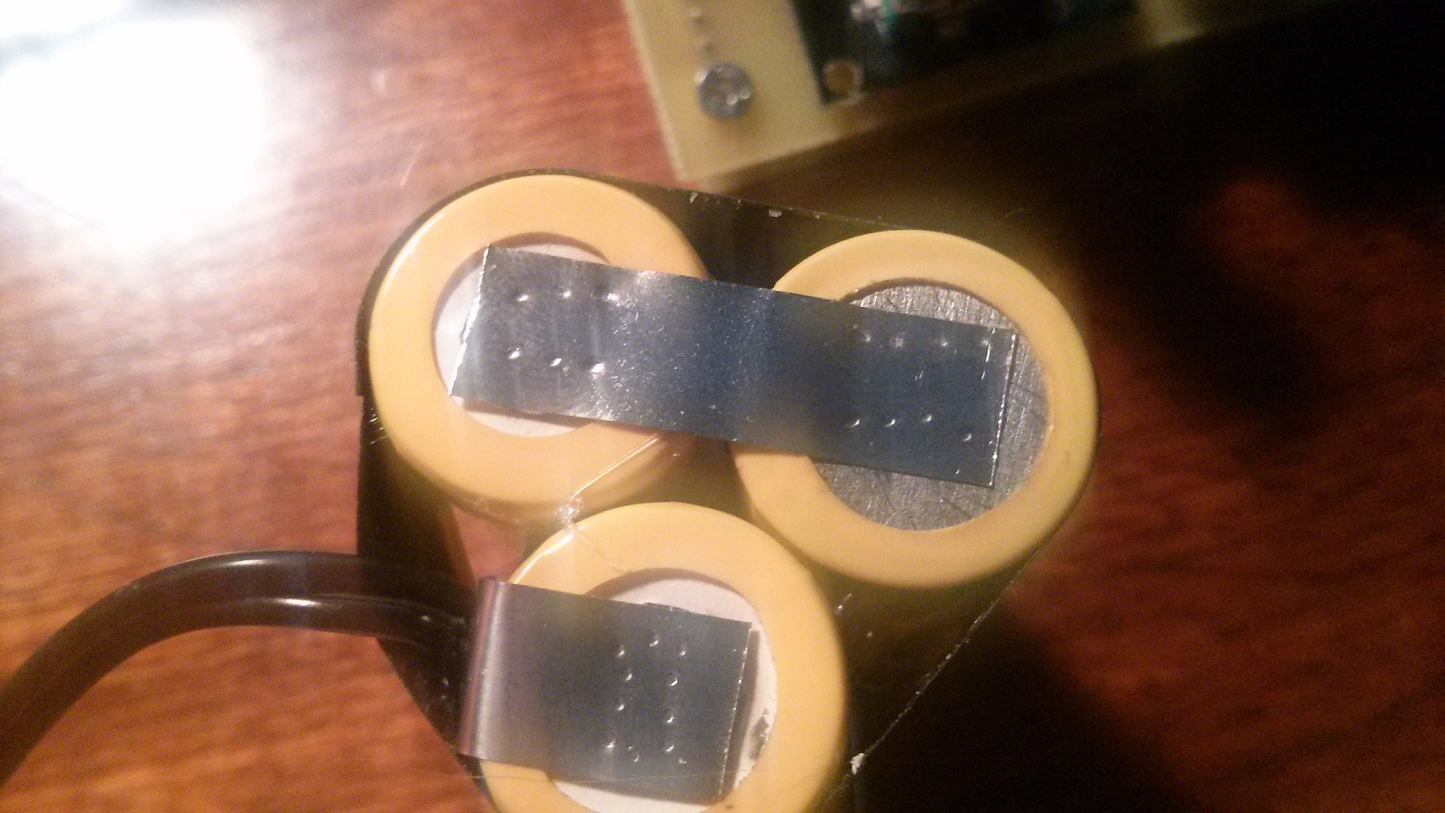

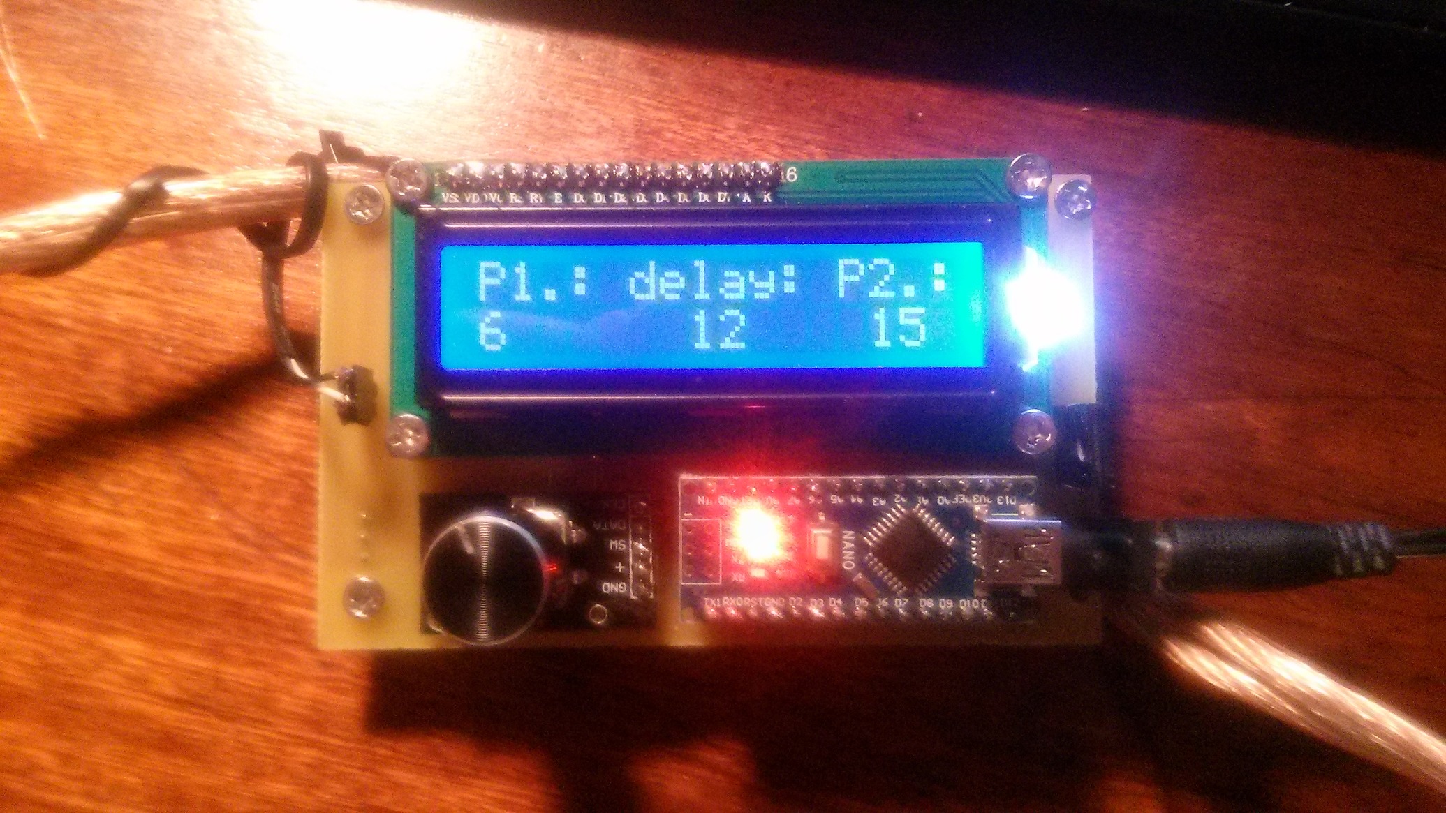

gyenesmartin
Régebben írtam, hogyha az arduinos ponthegesztőt elfogadják az egyetemen projektfeladatnak akkor megépítem.
Néhány kép róla:
Kép, hogy hegeszt:
Ha valaki szeretne ilyet építeni az megkereshet privátban. -

szabifotos #57141 üzenetére
Azzal az ellenállással lehet beállítani az IC töltőáramát, a 122 jelzésű vagyis 1,2 kΩ értékkel a maximális 1 A áramra beállítva forgalmazzák ezeket a panelokat.
Nagyobb értékre nem szabad, egyébként is könnyen tönkre lehet tenni, és a bemeneti feszültséggel is vigyázni kell. 8 V-nál több nem lehet, de az is áramfüggő, hogy mennyit bír, számolni kell a disszipációval is.
A napelem feszültsége nem stabil, azt sem szabadna rákötni, legalább egy Zener-diódás korlátozó kellene a bemenetre.
A TP4056 párhuzamosításával lehet növelni az áramot egyébként.

szabifotos
TP4056-tal töltök egy több párhuzamos cellából álló pakkot, napelemről. 10db ilyen napelem van párhuzamosan ami ugye papírforma szerint max. 5V 1,6A, bár nem mértem le, de szerintem kevesebb mert dugasztápról sokkal gyorsabban tölt.
Hogyan tudom a töltőáramot növelni? Egyáltalán érdemes-e? Ha leforrasztanám a modulról az R3 ellenállást ellenállást akkor működne a dolog? Lehet baj belőle?
