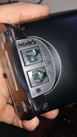

Van egy ilyen Sencor vezeték nélküli vonalas telefon szett. A tápellátás valami POE verzió, de telefon kábelen, talán rj11. Lényeg, hogy a telefon csatlakozóval kellene megtáplálni, de fogalmam sincs milyen bekötéssel. A feszültség valószinűleg AC9V mert a szett többi részéhez olyan adapter tartozik, de ez sem 100%.
Van valakinek rajz hozzá?

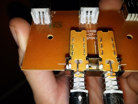

OK! Szétszedtem, így néz ki.

Nincs még szétszedve. Nekem olyan van, amit linkeltem, 3600W-s. Genius topicban ajánlottak titeket, hátha tudtok segíteni.
Köszi draco31! Ott is lábkiosztás cseréről írnak. Ezért lenne jó találni valakit, aki már csinált ilyet.
