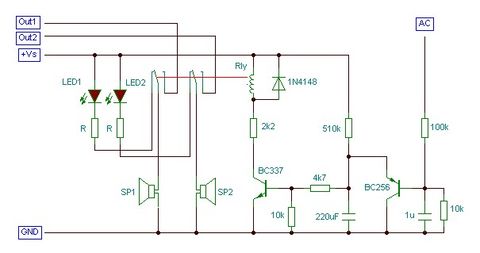

Az AC-t azt honnan veszed le? Nálam középmegcsapolásos trafó van. A BC256-os meríti ki a 220u-t, ha megszűnik az AC és ezzel a bázisa alacsonyabb potenciálra kerül, mint az emittere. Nálam egy diódán keresztül kellene odakötni az egyik, vagy 1-1 diódán keresztül mindkét AC ágat?

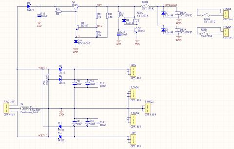

Igen, a GND ágas biztit én sem gondoltam komolyan. Mondjuk annak a trafónak a primerjén van bizti, lehet ide nem is kell semmi. Sőt, az erősítő panelok + és - tápágaiban úgy is van bizti, szóval ide nem teszek.
A delay meg jah, nem gondoltam át eléggé a kondi kérdését. Átterveztem ilyenre:
Az az IC érdekes amit mutattál. Nálam mondjuk csak a delay része lenne használva, az egyéb funkciói nem annyira. Jókora elkóban végződik az erősítő, ami ad neki bizonyos fokú védelmet.

Működhet, de hirtelen visszakapcsoláskor a C12-ben maradó töltés miatt kisebb lesz a késleltetés, illetve ezen a kondin csak a B-E feszültség kis tartományában mozog a feszültség (0 --> 0,75 V), ami nem szokványos megoldás, néhány problémát vethet fel.
A GND-ág / középcsapolás biztosítékkal történő megszakítása viszont egyáltalán nem szokás, illetve káros lehet (DC-elcsúszás, ha megszakad). A két szélső AC-ágba kell a biztosíték, illetve olyan is van, hogy ezek elmaradnak, de akkor diódazárlat esetén a primer biztosítéknak kell kiolvadni.
Egyébként eBay-en uPC1237-re rákeresve van komplett megoldás is, vagy félkész panel, vagy IC önmagában is.

Újabb tápos kérdés. Igyekeztem csinálni koppanásgátlót, ráépítve a tápra.
Véleményetek szerint ez így jó? Az az elképzelés, hogy beindul a felső táp, az x másodperc múlva behúzza az RE1. relét, ami aztán a két másikat is. Mikor kikapcsol az erősítő, akkor meg szinte azonnal elbont az RE1, vele együtt meg a többi.

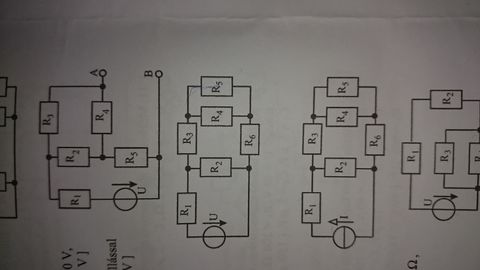

üdv egy diódát kimérek multiméterrel és nem zárlatos akkor elméletileg az jó vagy lehet más hibája is? erről van szó [link]
bandi0000
Gergosz2 #57838 üzenetére
az eredeti képre írtam, annál is ballról a 2. áramkörhöz, amit írtál az is jó, legalább leellenőriztem magam, az már akkor érthető, csak még a 2. áramkörnél van kis kavar
bandi0000
Kernel #57836 üzenetére
sajnálom hogy csalódást okoztam
gondoltam hogy itt komolyabb dolgokkal foglalkoztok, csak fel kell készülnöm a ZH-ra, viszont ha nem jön ki a zeredmény akkor máshogy nem tudom magam ellenőrizni

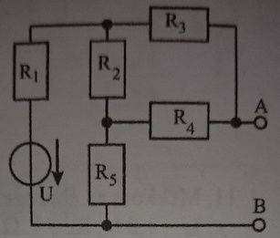

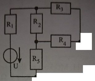

gyakorlatilag a 2. áramkört úgy kéne néznem/kezelnem hogy
Feszültségosztásról van szó a feladatban, az meg ugye soros elemek között megy
először el kell osztanom a feszültséget az 1-es és az összes többi között, mert az a kérdés, hogy mennyi feszültség esik az R4-re, ehhez ki kell számolnom a többi eredőjét, azt meg úgy nézem hogy:
4-5 párhuzamos, és innentől úgy nézem mintha az 5-ös benne se lenne, ezzel a 3-as soros, ez után a 4-es tűnik el, ezzel a 6 os párhuzamos vagy soros?!? de ezzel az egésszel a 2 párhuzamos
Megpróbálok valami anyagokat keresni a neten hátha van valami egyszerűbb magyarázat ezekre, mert maguk a fesz/áram/kirchhoff stb nem lenne bonyolult csak ezeket kellene valahogy átlátni

bandi0000 #57835 üzenetére
...a felsőnél zavar hogy nem zárt az áramkör
Attól függ, mi a kérdés az A-B pontra vonatkozóan? Osztásviszony?
Mert az U tápforrás ugyanúgy adott, ahhoz képest nézve mi a különbség az alábbi kettő között? Semmi:
Itt a soros R3-R4 eredőjével kell kezdeni.
az alatta lévőt meg úgy számoltam, hogy az 1 párhuzamos
Ott az R1 soros a többivel, de nem azzal kell kezdeni, hanem a párhuzamos R4-R5 eredőjével. Egyébként én nem pont erre gondoltam, amikor írtad:
...suliba villanyból kicsit megakadtam, mert a bonyolultabb áramkörökbe nem látom hogy melyik ellenenállás van sorba és melyik párhuzamosan kötve

bandi0000
CPT.Pirk #57830 üzenetére
köszönöm, igazából a felső kettővel van gondom, a felsőnél zavar hogy nem zárt az áramkör, az alatta lévőt meg úgy számoltam, hogy az 1 párhuzamos a 23456 al, a 45 párhuzamos, ezzel soros a 3, ezzel soros a 6 és ezzel a 2 párhuzamos?

bandi0000
Kernel #57827 üzenetére
igen csak az itt a baj, hogy nem én rajzolom, hanem kész feladatok vannak, van egy megoldás, ami kiderült hogy vagy jó vagy nem jó, szóval... igazából azt nem tudom hogy nézzem, legutolsótól a legelsőig, vagy legelsőtől a legutolsóig, vagy számozottan haladjak felfele lefele, mert lehet én nézek be valamit, de valamelyiket mintha ahány féle képen nézem annyi fajta jönne ki, holott csak 1 a jó

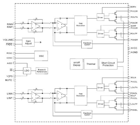

szabifotos #57825 üzenetére

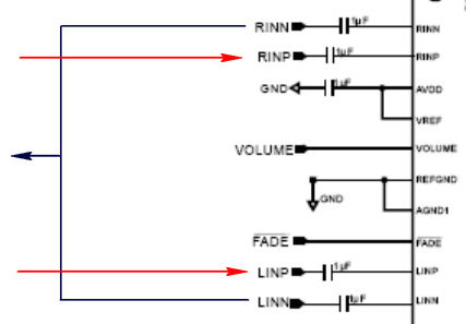

Ferritgyűrű nem erre való, az jóval a hallható tartomány felett fejti ki a hatását.
A földhurokleválasztó szükségessége abból is érzékelhető, hogy az erősítő bemenetét leválasztva a földhurok megszűnik. De ez még nem garantálja, hogy leválasztóval jó is lesz.
Ha a két egységet külön tápra kötöd és a zavar megszűnik, az már jelent valamit. Ez lehet egy másik akku, vagy bármilyen független tápegység, próbára.
A PAM8610-nek van egyébként olyan változata, ami kihasználja a differenciális bemenet előnyét is:
http://www.ebay.com/itm/401054606429
Tehát ki van vezetve mind a négy bemenet pont. Nem mindegyik ilyen sajnos. Pedig ezt nem csak autóban, számítógépnél stb. is ki lehet használni:
Annyi a lényeg, hogy a bemeneteket a jelforrás kimenetéhez kell testelni, így a végfok azt tekinti referenciának, ahhoz képest fog erősíteni. A földhurok hatása pedig semlegesítődik, mert az azon folyó áramok nem szólnak bele a hasznos jelbe.
A modul sajátossága még, hogy egy mono potmétert tartalmaz, ami az IC hangerőszabályzó lábára csatlakozik. Erre is van ellenpélda, ahol egy sztereó potméter látszik némelyik modulon. Lehet, hogy ez jobb minőségű, mint az elektronikus szabályzó, de ezen a szinten valószínűleg fel sem tűnik a különbség.
(#57826) bandi0000
Erről szól a rajzolvasási készség, ami idővel fejlődik, minél többet nézegeted.

sziasztok
nem tudom mennyire tartozik ide, de hátha...
suliba villanyból kicsit megakadtam, mert a bonyolultabb áramkörökbe nem látom hogy melyik ellenenállás van sorba és melyik párhuzamosan kötve, erre nem tudtok esetleg valami trükköt? vagy ilyen nincs? -

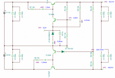

Rászántam magam, hogy megcsinálom az erősítőm tápját normális nyákra, mert egyre rosszabb állapotban van és kontakt hibákkal küzdök.
Ez nagyjából az eredeti táp a bemeneti áramkörök számára, dupla hibaerősítős megoldás. Kicsit egyszerűsítettem rajta. A kérdésem az, hogy erről így mi a véleményetek, tennétek-e még valahova valamit. Mondjuk a kimenetre már lehet nem kell annyi kondi.
Még fog kapni öngyógyuló biztit a kimenetre.

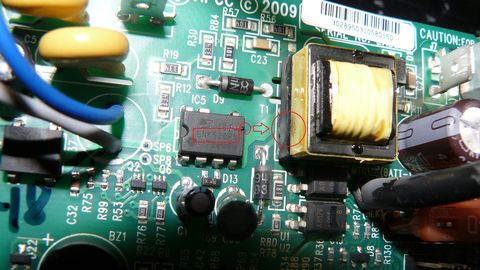

Kondenzátorok elhasználódása miatt szokott tönkremenni az IC, főleg a mellette lévő kis kondik miatt, illetve abból is az egyik. A kapacitás csökkenése ilyenkor kimutatható, vagy cserélheted vaktában is, ha nincs kapacitásmérő.
Mérni persze azért jobb, mert akkor már lehet sejteni, hogy mi okozta az egészet.
A szekunder kondik miatt kevésbé száll el, de nem lehetetlen, vagy olyan is lehetséges, hogy a kis kondi hibája miatt elkezd nőni a kimeneti feszültség és az okoz további károkat. Nem csak a tápegységben, hanem azon kívül is.
A zárlat miatt viszont kiéghet más is a primerkörben. A trafónak nem szokott baja lenni, mert a kapcsolófrekvencia miatt ezek csak pár menetes, aránylag vastag huzalból készült tekercsek, ami szinte nem is tud elromlani. Nyilván lehetnek kivételek, de az esély kicsi.
Kapható egyébként 2 dollárért, még sok is:

Szereztem egy APC 700ES UPS-t, ami félig működik, de félig nem. Működik, mert ha rákötök egy 12V-os aksit, akkor működik mint szünetmentes tápegység. Viszont ha bedugom akkor nem tölti az aksit, bár visszakapcsol szépen hálózati üzemmódba. Ezek után szétszedtem kutakodni, és találtam némi füstnyomot, és halott púpos, leszakadt lábú kondikat összesen 3db-ot, de ami még érdekesebb az egy LNK520PN feliratú IC, ami jól láthatóan kifújta a füstöt. Mellette található egy pici tekercs(trafo?), amin látszódik a füstnyom:
nem vagyok nagy szaki hogy mit kell kicserélni, illetve tippem sincs mi történt vele, talán zárlatos lett az IC, és vitte a kondikat? Vagy a kondik mentek szét, és azok vitték az IC-t? Arra gondoltam, hogy kicserélem a kondikat és az IC-t, bár utóbbit nemigen találni itthon, külföldről pedig több ezer forint. Valaki járt már ugyan ebben a cipőben, vagy esetleg tudna segíteni mit lehetne tenni?
