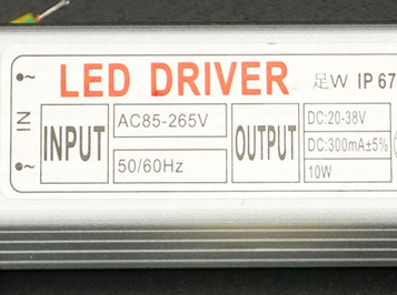

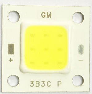

Output 20-38 V:
10 W COB LED klasszikusan 3x3 soros-párhuzamos kapcsolásban szokott lenni, alábinál erre utal mellesleg a 3B3C jelzés:
Fehér power LED esetén darabonként kb. 3,5V és áganként 300 mA, ami összesen 900 mA és kb. 10,5 V ennek szorzata 9,45 W.
Lényeges hogy az áramgenerátoros driver mindig az áramot stabilizálja pontos értékre, a feszültség a fogyasztón múlik. Ebben az esetben a LED-ek határolják be, saját nyitófeszültségük szerint, követve a hőfokváltozást is. Az ideális áramgenerátor a feszültséget végtelen tartományban szabályozza, gyakorlatban nyilván van egy határ, azt tüntetik fel az eszközön.
De mi van akkor, ha a fenti driverhez olyan LED-et mellékelnek, amiben az összes chip soros kötésben szerepel?
9x3,5V = 31,5V és 300 mA áramot kell ráadni a sorra. UI szorzat így is 9,45 W.

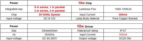

Valaki nem tudja hogy ez a két dolog hogyan lesz egymással kompatibilis? [link]
Led input voltage: DC 9-12V
Led driver input voltage: DC20-38vCsak azért kérdezem mert nekem van(volt mert kiégett a led benne) egy ledes reflektorom és abban is egy ugyan ilyen led driver van és valószínűsítem hogy az a led is max 12v-ot bír ki.

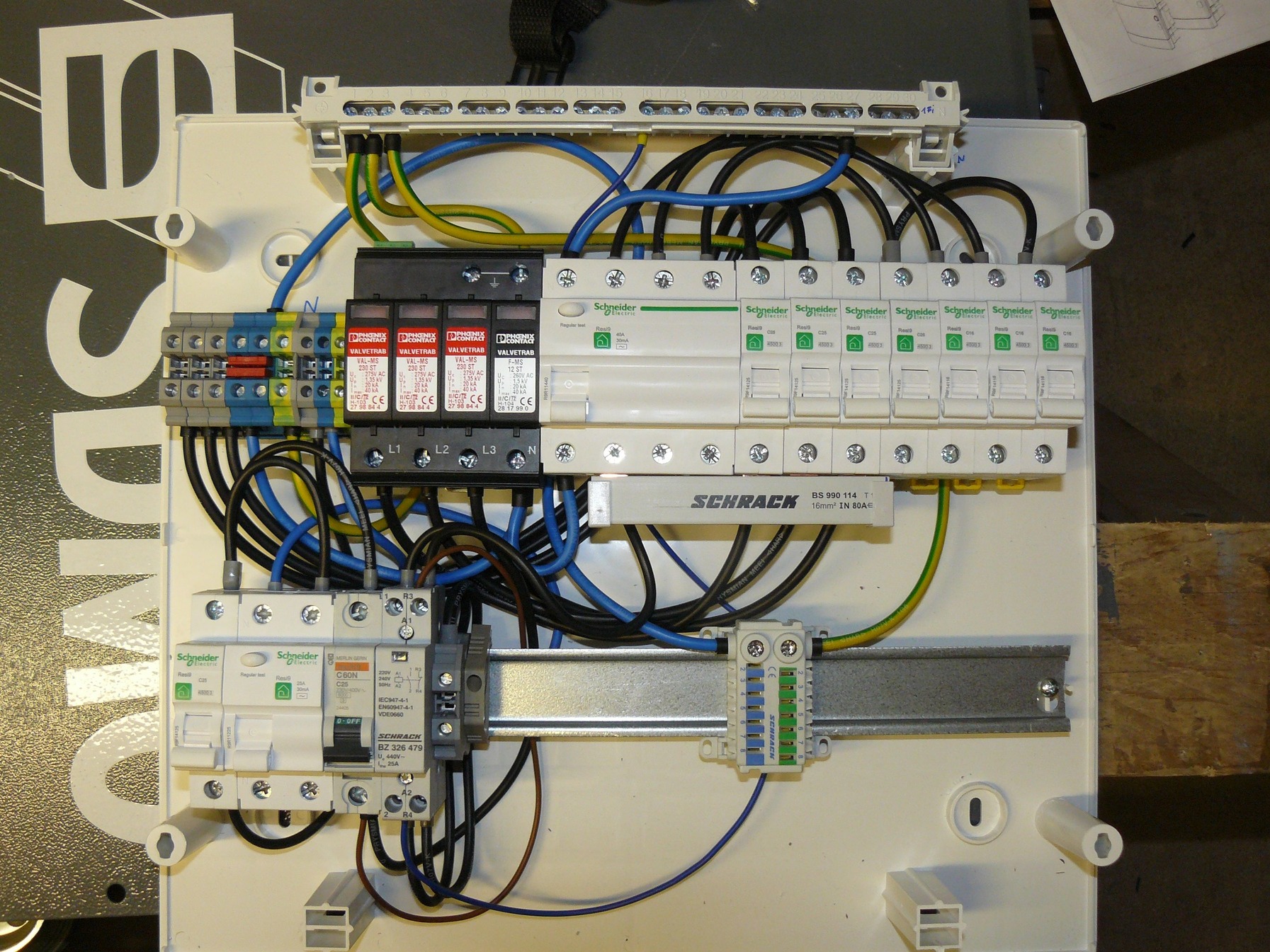

Villámvédelemre sajnos nincs 100% megoldás. Ahogy növekszik a védelem hatásfoka, úgy növekszik exponenciálisan a ráfordított összeg, és egy kiskapu mindig marad.
Pl. a közvetlen villámáram levezetés aránylag olcsón megoldható, a másodlagos hatás ellen sokkal nehezebb és drágább védekezni. Ezek a villámvédelmi potenciál kiegyenlítés, belső villámvédelem, elektromágneses árnyékolás, túlfeszültség védelem, külső hálózatokról (elektromos hálózatról, tv koax, telefon, stb) a túlfeszültség bejutásának megakadályozása.
Értelemszerűen itt van egy ésszerű határ, pl. ha a lakásodban az összes elektromos készülék értéke 500.000Ft, akkor nem fogsz 2millióért védelmeket kiépíteni, faraday kalitkába zárni a laptopodat. Egy szerverteremnél ahol a védendő objektum 10-100 millás nagyságrendbe esik, ott reális a néhány millás beruházás.A villámcsapás erejére egy saját példa.
Ahol dolgozok, komoly vagyonvédelmi rendszerek vannak kiépítve.
Nyáron belevágott a villám egy fém tartóoszlopba, amelyikre a biztonsági rendszer egyik külső kamerája van felszerelve.
A villámcsapás tönkretette a kamerát, a dvr-t, másik 2 kamerát, a monitorszobába az egyik monitort, és elszállt egy16 portos switch. Ezek az eszközök fizikailag 50-100 méterre voltak egymástól legalább. -

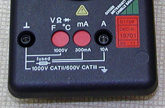

Pont tegnap cseréltem elemet a műszeremben!Az egy dolog hogy hány V-ot mérsz,nem az a lényeg!
9,13V volt a "rossz" elemben,amit kicseréltem. De terhelve 3mA-t tudott leadni...Amit betettem helyette,
az meg 17mA-t tudott terhelve. Amúgy nekem is van ilyen műszerem ami kúszik felfelé,az enyém rossz...
Viszont Ampert meg lehet mérni vele,nem az egész műszer rossz. -

crissprivat
Kernel #55811 üzenetére
Metrahit-nél is két biztosíték van. Szóval a 12,5 jelzés az amper lesz a kis biztosítéknál? Nem hiszem,mert akkor minek oda a 16A-es?
A 10A kábeldugasznál van a 16A védelem,a 300mA dugasznál meg a kis biztosíték. De az hány A-es lehet,mert 12,5A tuti nem,mert az értelmetlen. Az enyém más,mint amit linkeltél. Még mindig nem értem,sajnálom
Használhatom ezt a biztosítékot,amím nem veszek bele valót,vagy inkább nem? Nem akarom elrontani a voltcraftot. -

Kernel
crissprivat #55810 üzenetére
crissprivat
Hali.
Multiméterbe való kerámia biztosítékról szeretnék infót gyüjteni. Az egyik ilyen biztosítékot sikerült kivágatnom a mérömben (voltcraft vc-175),mivel figyelmetlen voltam.
Nekem 6FF-1 500mA 600V bizti kell. Találtam otthon egy régebbi méröbe méretben ugyan olyat,de nincs rajta se áram,se feszültség türéshatár felirat. Csak ennyi : FF12,5/500G
Keresgéltem a neten,hogy milyen értéket jelenthet,de nem találtam semmi hasznos infót. Ez a biztosíték egy metrahit 15 ös készülékben volt.
Tudna nekem segíteni valaki,hogy mit is jelentenek ezek a feliratok a biztosítékon és használhatnám e a mostani mérömben?
Köszi. -
