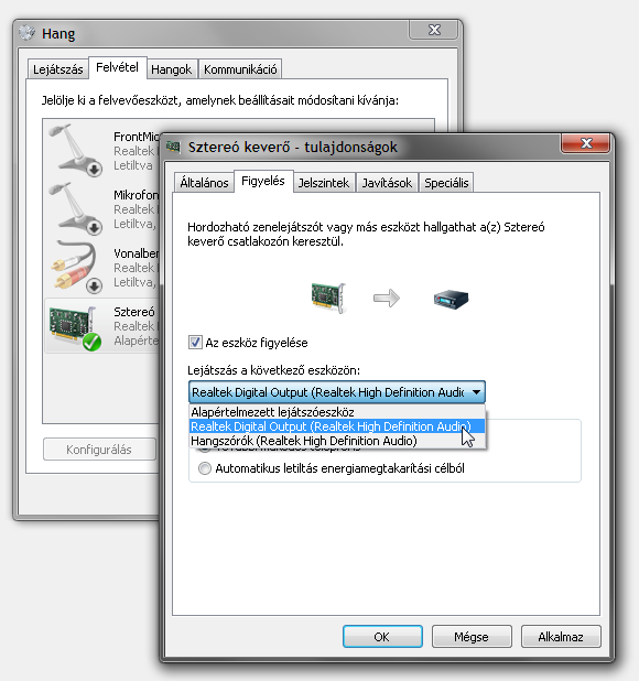

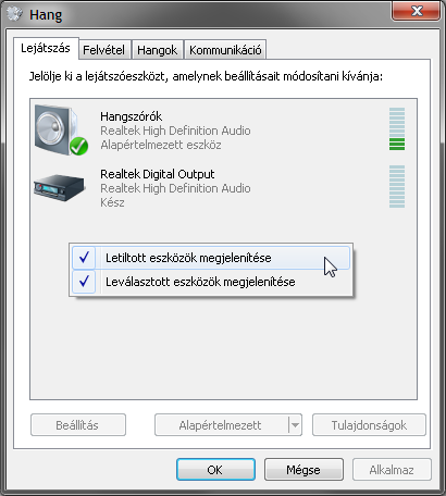

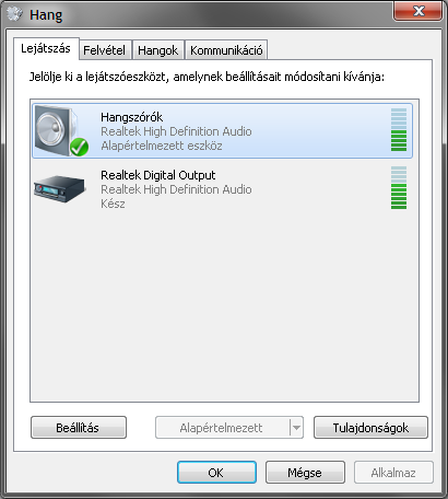

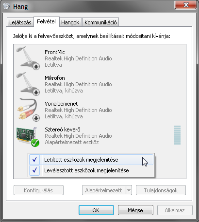

Az Acer laposomnál a leválasztás helyett kiválasztás van, amikor a fejhallgatóhoz bedugom a 2+1-es hangrendszer 3,5-es jack dugóját. Ezután szoftveresen választhatok, hogy melyik szóljon. De mégis csak az erősítőn szól, amíg csatlakoztatva. Olyankor a beépített csak sistereg. Fene se érti. Lehet, hogy valami nincs rendben a csatlakozóval.
Kernel
kjani18 #39591 üzenetére
Nincs most fejhallgatóm, de az elvileg úgyis csak a hangszórót választaná le, amikor bedugom, így esetleg egy hangszóró + HDMI példán keresztül tudnék egy lehetőséget. Nem Gigabyte specifikus, csak simán Windows.
Tehát itt még csak a hangszóró szól:
Engedélyezem a keverőt, beállítom figyelésre:
Szól mindkettő:
