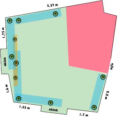

Patice #89781 üzenetére
Megnézem ezt a lehetőséget akkor és meglátjuk mi sül ki belőle. Állvány lesz szinte biztos, nem akarom furkálni a falat amiatt, meg egyébként sem szeretem a fixált dolgokat... Hátsó surroundok bőven elférnek a kanapé mögött, azzal nem lesz gond. Hát igen,
-ni is öröm a szobában jelenleg... majd csinálok könyves polcokat, meg ezt azt.

Bazunga #89776 üzenetére
Az ilyen szabálytalan alakú szobák talán jobbak is a kapott hang szempontjából, de a csupasz falfelületek miatt nálad is sok visszhang lesz. Ezzel kezdened kell majd valamit --> hangcsillapító anyagok, táblák, faliszőnyeg, szobanövények, függöny --> ha van, akkor asszonyt vond be ebbe!
Én itt nem eröltetném a 7.1-et, inkább 5.1-et látok megvalósíthatóbbnak: a bal oldali ablaknál lehetne a TV, center két oldalán a frontok, így lenne elég hely az oldalfalaktól is, két oldalt (alul, felül) pedig lenne hely a két oldalsónak, vagy a falon, de állványon jobb lenne szvsz., hogy egy képzeletbeli körvonalon legyenek a dobozok nagyjából.

Kérnék egy kis segítséget. A képen a zöld terület játszik egy 7.1-es rendszer elhelyezésére, és nem nagyon tudom eldönteni melyik oldalról lenne legcélszerűbb kiindulni. A kék, illetve a sárga csík jelzik a lehetőségeket. Ha a nagy falra teszem (5 méteres), akkor délután oda süt a Napocska, mondjuk van függöny. Ablakok elé fogalmam sincs mennyire lenne célszerű, az egyik front kerülne valamelyik ablak elé az biztos vagy esetleg az oldalsó ablakot veszem középpontnak, de akkor az ott kb felejetős lesz kinyitni. Plusz az alsó ablakkal szemben lenne egy 5 méteres csupasz falfelület mögöttem, amivel kezdeni kellene valamit. Az ajtó felőli fal meg szűkös a surroundoknak érzésem szerint. A piros területen van egy cserépkályha, azon a részen nem lehet körbe pakolni a dolgokat, meg hát az ajtóban sem szeretnék ülni

Norbi 72
#75912448 #89708 üzenetére
Uppssz,Conan..hogyan lehet ilyen nevet adni azoknak a tejfeles dobozoknak..
(#89710) Patice Már elsőre láttam,hogy nem lesz könnyű mutatvány,de sok verzió nincs.Kicsit szélesen lesznek a frontok, az tény.Bár az is megoldás,amit írsz,a frontokat a szekrény elé rakni,de ha nem használod,oldalra betolni a sarokba.
Patice
Norbi 72 #89707 üzenetére
Ahogy olvastam 5,5 x 3,5 m-es a szoba. Bútorzat alapból 3,9 széles, szóval csak a hosszabb oldalra fér el.
Még ha a szekrényt szét is lehet húzni (kétlem, vagy asszony beleszól), akkor is túl távol lesznek a frontok egymástól. Nagy nehezen esetleg az egyenlő oldalú háromszög összehozható, de akkor meg a hallgatási pont a szemközti falra tolt ülőalkalmatosság kell legyen.
Erről meg tudjuk, hogy nem jó a hang szempontjából.
De mint írtam, ez az elrendezés, ez a bútor, meg az egész nappalis elképzelésbe (szvsz.) nem illik bele a mozi. A szekrénysort is akkor már úgy kellett volna kiválasztani.
(Saját kecó beszerzése közben én is vázoltam asszonynak az igényeimet a nappalit illetően. Lett belőle egy kis vita.
Csabroncka
allein #89701 üzenetére
Most írok logout-on egy cikket, a fóliázott farost bútorok áthalkításáról, pontosabban az én esetemben egy IKEA-s BESTA szekrény átalakításáról. Itt elsősorban a készülékek szellőzésével kapcsolatban lesz az átalakítás, szerintem vasárnapra kész leszek vele majd belinkelem.
A center hangsugárzót vagy a TV alá teszed (remélhetőleg elég magas a szekrény alsó része) vagy a TV fölé. Itt nagyon nem tudsz mit csinálni, a hangszórón legyen puha filc láb vagy tüske, ebben az esetben ez kompromisszum. A frontokat minél messzebb a hátsó falaktól és a szekrénytől!
Norbi 72
Patice #89703 üzenetére
Ha a jobboldali szekrényt egy 40 centivel arréb lehet tolni,oda,és a sub helyére lehet rakni a frontokat.A subot meg a bal front mellé,vagy oldalra.Elég kompromisszumos,de még mindig jobb a Canon csicsergőknél...
(#89702) devil-k A vasat a tv melletti bal oldalra,marad felette hely szellőzni.
De egy 50-es plazma magasságban épphogy elfér,azt ki kell húzni,hogy agy kicsit szellőzzön.
Patice
Ilyen szekrénysorral szerintem nincs mese. Frontok (ha állványos, ha álló) a szekrénysor elé + center egy center állvánnyal (egyénileg készítendő) középre TV alá.
Ezeket a bútorokat nem úgy tervezték, hogy házimozi kompatibilis legyen. Vagy max. bögreszettet rárakhatsz, annak úgy is mindegy hol van.
Vagy még marad a hangállvány kategória.
