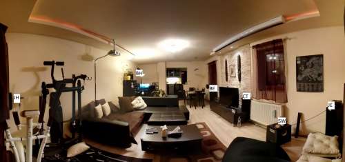

sgery: Ezzel az elrendezéssel nem csak a mélyekkel lehet baj.
Szerintem nagyon messze vannak egymástól a frontok és a hátterek is, a falra van tolva a 2 első, a kanapé sincs jó helyen. A 2 háttér nincs egyforma magasságban (a bal oldali előtt egy virág van?
), a center is fura nekem.
dunkel
A hátsó falra tolt kanapén ülve nem lesznek jók a mélyek bármilyen szubot veszel.
A JE hangfalat el kellene húzni a faltól ha rá van tolva, ez nem látszik a képen. Tippre kb. olyan távra legyen a centertől mint a BE, ha a center középen van.

sgery
Van egy kis időm foglalkozni a hifimmel ezért írok most
Szóval mióta elkészült a kocsimba is a hifi azóta jöttem rá, hogy az jobban szól. De főleg a mély ami tisztább ott, a közép és magas az továbbra is a házi hifin a best. Szóval a legnagyobb gondom a méllyel van.
Ez lenne a rendszer:
Erősítő: Yamaha RX-V659
Fornt: Quadral QLX185
SW: Yamaha YST-SW515
A közép és a center kisebb quadral qlx-ek.
Itt egy kép a szobáról és az elhelyezésről.Mi a vélemény? Hogy tudnék a mélyen javítani? Mostani SW kuka és vmi zártat a helyére?
Vagy felesleges javítgatni, kuka az egész és új rendszer? Az 5.1 annyira nem izgat, sok filmet nézek de annyira nem zavar, ha nincs térhatás, főleg hogy a hátsó hangszórók inkább oldalt vannak..
Ha a sw-t letiltom és a frontra küldöm a mélyet az se dob sokat, picit tisztább de kevés és nagy hangerőn már nem is szép.Meghajtás pc-ről megy illetve NAS-ról. Asus xonar u7 a jel átadója coax kábelen digitálisan, míg a nas-ról optikán jön a hang. Tudom, hogy nem a csúcsok csúcsa, nekem ez már bőven elég meghajtásra.
