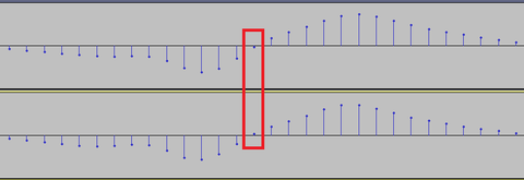

Volt itt minden probléma, amire hivatkoztam:
- a lejátszások közt változott a szünet hossza, amit ő nem kezelt
- a mintavételezés nem ugyanazokon a pontokon történt, amit ő nem kezelt
- a zajjal szintén érdemes számolni, mivel a te korrigált eredményeden is csak azt hallaniMinden hibára utólagos megoldást adtam, és azok alapján az ő felvételeivel végeztem el az összehasonlítást, pontosan úgy, ahogy azt nálad is tettem. Mindkét eset azt hozta ki, hogy a kábelek nem változtattak a hangképen. Ha a módszerben kételkedsz, adj csak olyan fájlt, amibe belenyúltál, én pedig megmondom, hogy pontosan mit tettél vele.
Egyértelműen látszik a leírtakból, hogy ha egy felvételben változnak az időközök két hang közt, és az eredendő késleltetéssel sem foglalkoznak, akkor a különbség egy zengő verziója lesz az eredeti felvételnek. Az is lett. Vagy a te kábeleid olyan különlegesek, hogy a zengést veszik el a hangból? Hallottunk már itt igazán jókat, de ilyet még nem.
Józan paraszti ésszel a zaj random szám, és ha egy randomból kivonsz egy randomot, akkor annak esélye, hogy az 0 lesz, a lehetséges értékek számának reciproka. Az ilyet ki is próbálhatod, mielőtt leírod, felveszel két zajt, kivonod, ott marad, sőt, annak is van esélye, hogy hangosabb lesz. Zajnál azonos az összeadás és kivonás értékkészlete.

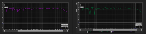

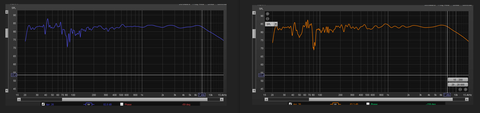

Viszont a crossover pont megválasztásával nem jutok dűlőre, egészen furán viselkedik. Tudok ezzel valamit kezdeni? Miért kapok ekkora beesést a crossovernél?
Melyiket választanátok a kettő közül?
A másik, ami érdekes, hogy a balnál szinte alig érződik a crossover váltás, míg a jobb oldalin egyből látszik.

A megismételhetetlen mérésekhez kapcsolódóan:
ezt Void készítette és egyetlen pontban egy ránézésre is elhanyagolható eltéri pontot vélt felfedezni amibe rögtön belkapaszkodott hogy ez alapján összehasonlíhatatlanok a mérések. Ne márAlphamooncam közeltéri mérést végzett és gyakorlatilag a 2 mérés megegyezik.

Ne haragudj Void de Alphamooncam mérésére írt bírálatod kicsit vicces és erőltetett. Nem vagyok atomfizikus de ha jól értem akkor millisecundumos ilesztési problémára és mikrofon zajra hivatkozol?
Ne már!Egyértelműen látszik Alphamooncam mérésén, hogy a 2 mérés különbségéből zenei hanganyag maradt. Az ránézésre sem zaj. Ezt neked kellene tudni a legjobban.
Józan paraszti ésszel: ha van is zaj, akkor annak mindkettő felvételen lennie kell és a felvételek egymásból való kivonásával a zajnak is el kell tűnnie mert csak a 2 felvétel közti különbség maradhat meg. Az pedig nem lehet zaj. -

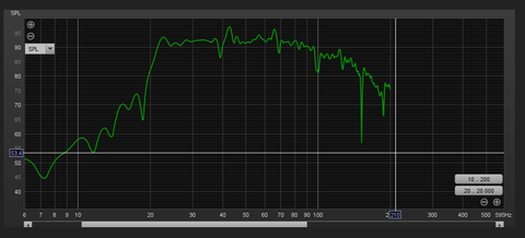

Másik, hogy a legjobb a 2 szub frekvenciaját össze lőni?
Most ha egyesével méregettem, a pozíciók lehetséges helyével játszva, kaptam viszonylag elfogadható f.menetet.(beszakadás nélkül).
Viszont mihelyst egyszerre mértem, ahol a 2 szub kiemelése találkozott, kaptam 60db beszakadáat több ponton.Jobb lenne egyszerre mérni, és mozgassam a pozíciókat, vagy marad a késleltetéssel való játszadozás?

Én azt csináltam, hogy kiküldtem 30-40-50-60-70-80-90-100hz-es jelet és Db mérővel feltártam azokat a részeket amik a legkritikusabbak. A két oszlop közötti rész, a mellette lévő sarok és konyhapult feletti sarok. Szóval rakok annyi panelt amennyit tudok és mérek.
-Hátfalra 4 Db 120x63-as megy
-Basszus csapda a oszlopok közé és sarokba.
-3 db kép oldalfalra és szemközti falra.
-A konyhapult feletti részre meg végig panelok.Ha nem változtat a helyzeten, akkor veszett fejsze nyele az egész. Túl optimista nem vagyok, szerintem ideálisat nem fogom elérni, hanem javítani tudok a jelenlegi helyzeten.
Legvégső esetben még a plafonra rakok, de az engedélyeztetése elakadt. Szóval max a 2. lépcsőben lesz a plafonon, de elsőnek mérnem kell.Egy dolgot nem mértem még meg. Mi van ha leengedem a vetítő vászont, változik-e a helyzet, akkora felületnek is kell, hogy valami hatása legyen.
