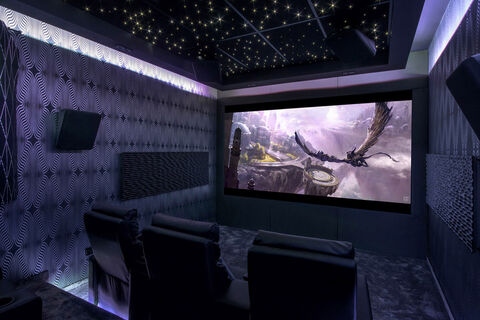

VoidXs #178955 üzenetére
Jobban?
Többnyire fából látok ilyeneket, főleg ahol számít a dizájn is. -

python1 #178947 üzenetére
Nincs megfordítva, ennek ilyen a formája, mert arra lett tervezve, hogy magasan legyen. Nem tudod úgy állítani, hogy a mély legyen alul, mert nem egyenes a teteje, ott vannak a csatlakozók. Ettől függetlenül a linkelt moziban például egyáltalán nem érzem, hogy gond lenne az elhelyezéssel.

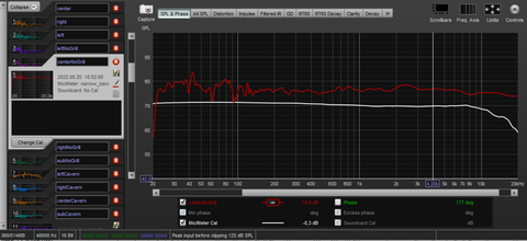

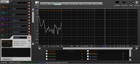

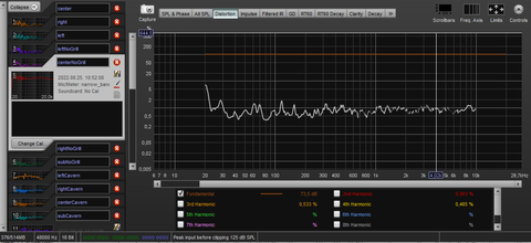

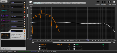

Új drivereket kaptak az LCR-ek, most helyére került az a hiányzó 3-4dB 1,5kHz-től, tulajdonképpen eddig is megvolt, csak az energia hiányzott.
Cavern szépen rendbetette, de hiányzott abból a tartományból a valós energia, mintha "fantom" hangok lettek volna a helyén.
Konklúzió, a Cavern mindenre is képes, de kell hozzá a jó alapanyag, különben csak egy szép csolimázunk lesz, valós értékek nélkül. -

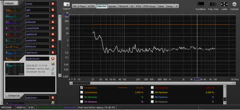

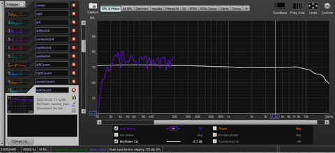

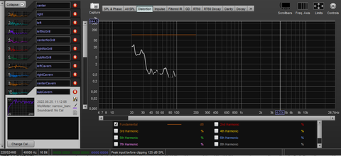

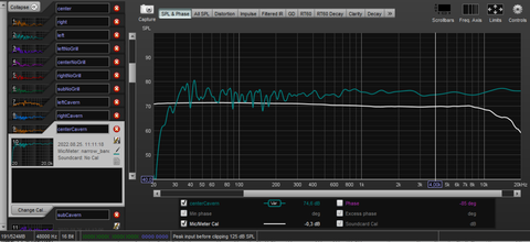

skippper #178923 üzenetére
Én ezeken nem látom, hogy a fázis jobban megegyezne, mindkettő jól van illesztve. Ami lyukakat látsz az Audyssey-ben, az az IIR szűrés fázishibája, míg a Cavern FIR, így a fázisba nem túr bele. Mérés után egyébként kiírja a késleltetéseket és relatív távolságokat. Ezeket át tudod vinni, de nem segít, mert a Cavern 0.01 ms pontosat exportál, az Audyssey nem tud befogadni ilyet.

Játszottam egy sort végre az UMIK-al, Cavern vs Audyssey összehasonlításban. Majd kipróbálom úgy is, hogy megegyező target curve-re húzom őket, egyelőre a két "default" beállításnál maradtam (Room Curve Cavernben és Reference, MRC nélkül, 5db-es Dynamic EQ-val Audysseyn). Ebben a dúrván megtoltt sub az Audysseyn nagyon szembetűnő, de a frekimenet többi részén szinte megegyező értékeket kaptam, a torzítás is hasonló lett mindkettőnél (0.5-1% között). Ami viszont egyértelműen sokkal szebb volt a Cavernes verzióban az az, hogy néhány nagyobb beesést teljesen eltüntetett, illetve a fázis megegyezése a hangsugárzók között sokkal jobb lett.
@Void: tudok valahogy olyat csinálni, hogy Cavernnel kiszámíttatom, hogy milyen távolságot kell beírnom az Audysseybe, hogy ugyanazt a fázist kapjam, mint a Cavernes EQ?
