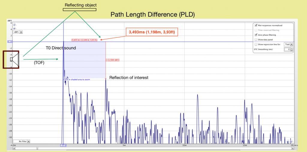

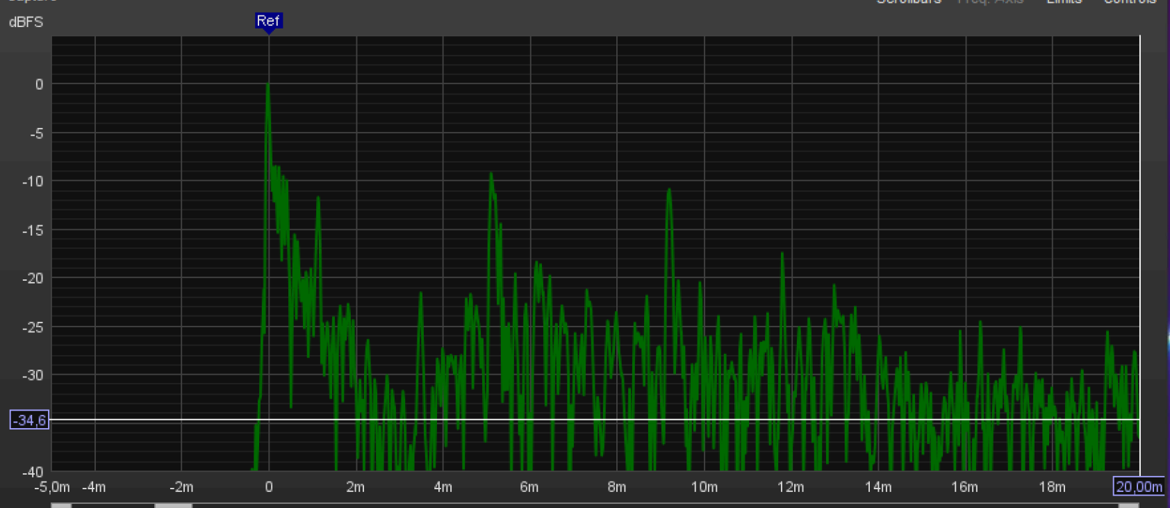

A kis szoba fogalma RT60 szempontjából (olvasmányaim alapján, majd kijavítanak az okosabbak, ha nem így van) kb. 100m^2 és ami alatta van, ott túlságosan dominálni fognak az elsődleges visszaverődések és fals/máshogy értelmezendő adatot kapsz (ezért jobb az ETC ilyenkor, azzal pontosan látod a korai visszaverődéseket, ami ezeknél a szobáknál a fontosabb tényező)
skippper
Az első csúcs amikor közvetlenül elérte a hang a mikrofont, a többi csúcs pedig sorban a visszaverődésekből érkező ismétlődések. Skálán látszik, hogy milyen későn ért oda, abból meg a hangsebességből kimatekozhatod, hogy milyen messze van a visszaverődési pont, aztán kezelheted. A visszaverődési pontok hangerő-különbségéből kiolvashatod, hogy mennyire hangos a visszaverődés, Nálad 20ms-en belül estek a visszaverődések 15dB-t, ez teljesen jó.
