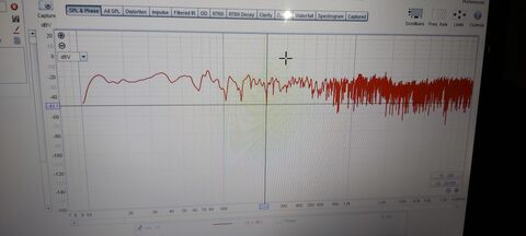

Láma kérdés!Amikor a mélyláda bemérése történik a Rew-vel akkor a teszt hang direktben megy a miniDSP-be, vagy az erősítőn keresztűl történik?
Ha az erősítőn keresztül akkor akkor HDMI-n keresztül mehet mondjuk egy front bemenetről a teszt hang?
A laptopon (hangkártya oldalon) kell valamit átállítani?
Megnéztem néhány videót, de erre nem nagyon térnek ki, csak a diagramokkra, stb.Tudom hogy kezdő a kérdés, de ha már áldozok rá, akkor jó lenne valamit kihozni belőle.
Az építő válaszokat előre is köszönöm.

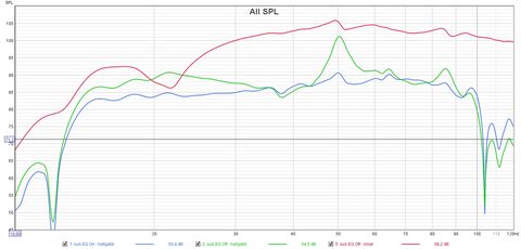

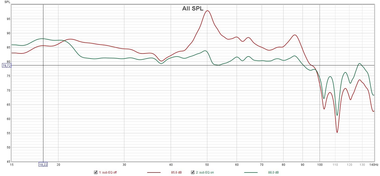

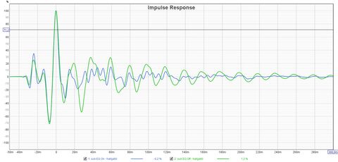

2db zárt 15" ulti és 2 db XTZ SUB 1X12 Edge.
Azt nézem, hogy a postok nagy részében már 12-15Hz-től plafonon van a görbe. Még ha nem állítok be alsó vágást is a minidsp-n, akkor is nekem kb 21Hz-től van a plafon. Szóval ez a 12-15Hz-től plafon nem tudom hogy lehet, nálam tuti nem lehet megcsinálni. A másik, hogy a reflex dobozok nagy része kb 20-30Hz-re van hangolva. Maga a hangsugárzó meg önerőből hogy tol 12-15Hz-en akkorát, hogy a görbe a plafonon legyen, vagy a room gain tol ekkorát ? -
VoidXs #179673 üzenetére

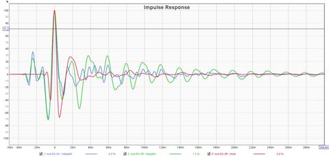

például akkor nálam mit lehet levonni a látottakból?
Amúgy nagyon köszi (mindenkinek is) a segítséget és a türelmetVégre összeállt a rendszer, szubnak is meglett a jelenlegi berendezés szerinti legjobb helye, sajnos a 103 Hz körüli eléggé csúnya beszakadással egyelőre nem tudok mit kezdeni, de ami késik, nem múlik. Majd még váltásokat akarom összemérni, hogy ott is minden rendben van e.
(Panel nappali, 18nm, XTZ 12.17 edge - PC cavern) -

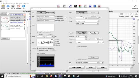

SUB láda, mozi bemérő mikrofon s rew használata. Szerintetek a 40Hz es 80Hz as behullast szoba vagy láda okozza? [kép]
Válaszokat előre is köszönöm. -

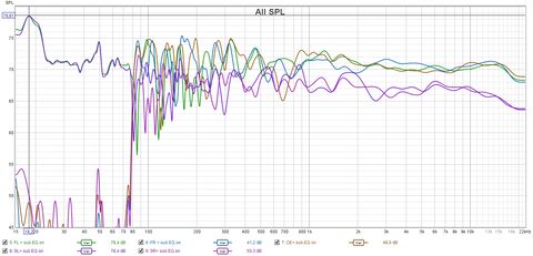

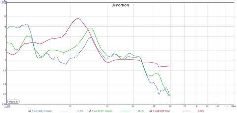

VoidXs #179608 üzenetére

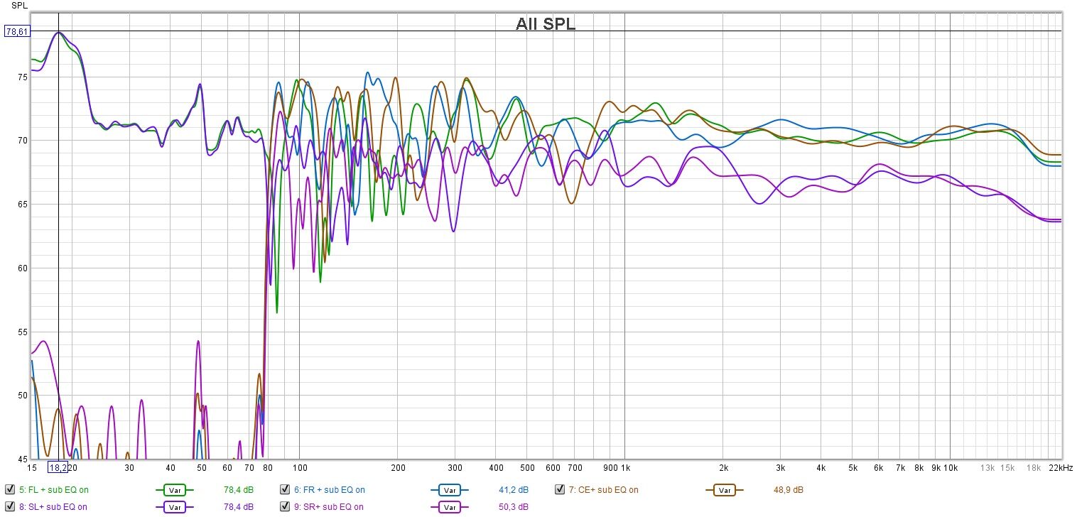

átrendezéssel, be- / kiforgatással érdemben javítható ez vagy akkor marad a B opció?
További problémám, hogy a FR, Ce, SR csatornák nem kapnak lfe jelet, ellenben a FL és SL rendben megkapja.
A másik, hogy EQ után az XTZ sub iszonyú port zajos lett. OK, extrém példa, de az Edge of Tomorrow nyitójelenete botrányos így, pedig előtte rendesen adta. Ha meg Denon CLA menüben visszaveszek az LFE jelszintből, akkor kb eltűnik a basszus. Amennyiben EqApo-ban beállítok mondjuk egy 18-20 Hz-es HPF-et, akkor az mennyire cseszi el a fázist?
Nem is értem miért szaladok bele ennyi basszba -

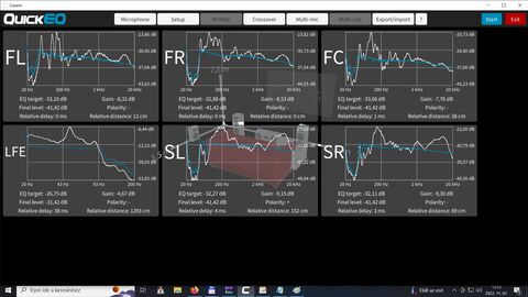

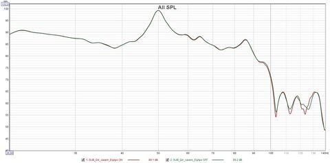

ez sajnos megint több sebből vérzik, de már kezdem igazán cikinek érezni a dolgot

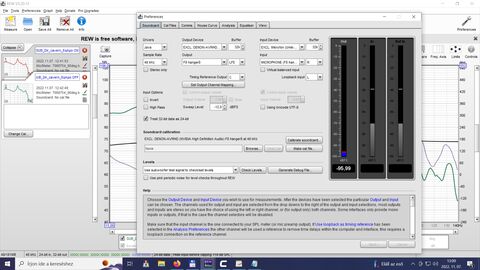

Közel vagyok, hogy feladjam... pedig nem gondolnám, hogy technikai analfabéta lennék vagy helikopter, de ez most már kicsinál. És szerintem valahol biztos egy "pipán" múlik az egész ..
- Friss windows, gyakorlatilag csak az audiós dolgok vannak telepítve.
- Denon 4500H alap helyzetre állítva, audyssey aplikációval bemérve, jelszintek REW-ben visszaellenőrizve, PC bemeneten direct-re állítva.
-legfrissebb Cavern, crossover bypass mert a többi bemenet miatt AVR-re bízom, 3 ponton mérve, EqApo-ba betöltve, lfe-hez nézve gain minden csatornán egységesen 0-ra hozva.
Rew-ben visszamérve viszont semmi különbség nincs EqApo be- / kikapcsolt állapotához képest. (Denon OSD-n bemenő jel PCM )Kérdés: Mit rontok már megint el?

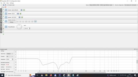

ha Cavern-ben mérés előtt kiválasztottam, akkor export után miként kell ezt EqApo-ban alkalmazni?
#Correct polarities
Copy: L=-1.0*L R=-1.0*R C=-1.0*C SUB=-1.0*SUB SR=-1.0*SR
