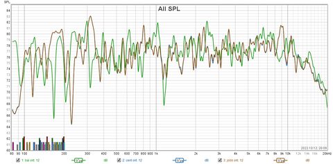

Ez a mostani mérés meglepett, csak a front szekció, denon eq 3 ponton mérve, minden egyéb kikapcsolva. Az bak első nagyon nem szimpi, a center és a jobb első gyakorlatilag ugyan úgy szól. PC korrekció segítene ezen? Holnap vissza pakolom a Quadral szettet, bemérem és rew.Alapból fura kicsit ez a Jamo. Papíron az érzékenysége ugyan az mint a Quadral Ascent 80Le és mind a kettő 4 Ohm-osnak van mondva, de a Jamo-val a Denon 4500H -t mégis jobban ki kell tekerni.

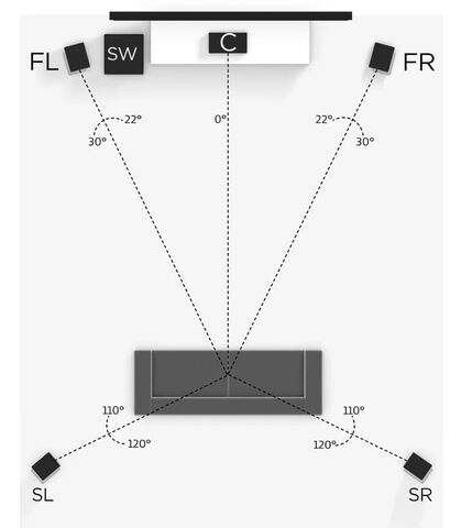

Ha megnézed a Dolby ajánlást, a kép szélén vannak azok. Igazából két lehetőséged van: ha a pontos tér számít, a kép mellé teszed, mert így pont onnan hallani mindent, ahol a képen lennie kell. Ha a zenei élmény számít, akkor jöhetnek a szögek, hiszen az az ideális. Ha mindkettő kell, akkor kénytelen vagy úgy elhelyezni egy akkora TV-t/vásznat, hogy a széle pont jó szögben legyen.
Atmos óta amúgy teljesen máshogy akarták (külön megadott képmérettel, szoba sarkába tett hangszórókkal), erre a formátum fel is készült, csak a stúdiók szartak rá, és maradt minden szuboptimális, ha nem egy vászon a teljes front falad.

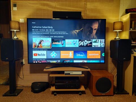

Van egyfajta gyártói ajánlás és van az én próbálgatásaimból adódó tapasztalat. Természetesen egy és ugyanazon helyen próbáltam falon és beforgatva is és ezt a tapasztalatomat osztottam meg veletek, jelen esetben, hogy a d500-asoknál semmi hangzásbeli különbség nem volt hallható.
De, hogy mégis legyen valami különbség, beforgatva ritka hülyén néz ki a falon -
Tudom, egyéni ízlés, mérés és gyakorlati tapasztalat, de LCR rendszerben (jelent esetben Jamo D500 front szekció) a bal és jobb frontot érdemes kissé a hallgatói pozícióba forgatni vagy hagyjam inkább a falon, gyártói ajánlás szerint.
A centert talapzatra raktam és enyhén megdöntöttem az irányomba, valamint kijjebb húztam, hogy az első síkja egy vonalba essen a TV-vel. -
