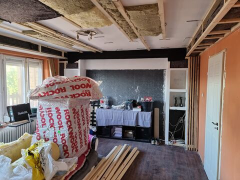

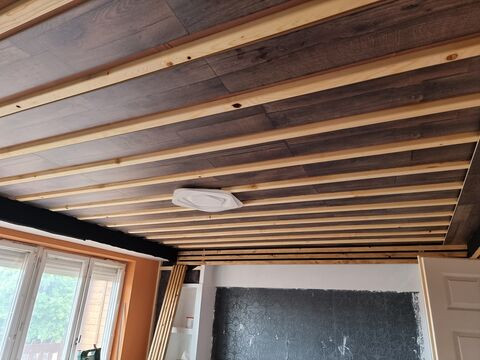

Én is kíváncsi leszek. Ebbe most nagyon sokat beletettem ugyhogy remélem lesz eredménye. Eddig sok pénzt égettem el technikára de nem tudták megmutatni a tudásukat a szoba miatt.
Most a vetítésre is gondoltam, ezért is lett sötétebb a plafon és méregzöld a falak. A médiafal polcai között ereszkedik le a vászon, így azoknak a belső felét sötétszürkére festettem mert az lesz az elsődleges fényvisszaverő pont a vászonra. Úgyhogy most képben is minőség javulást várok.
A hátsó falak még panelezést igényelnek, ott mondjuk lesz egy könyvespolc, azon a projektor és felette némi panel plusz szivacs basstuscsapda a plafon sarkában. A padló linóleum jellegű régóta így az eleve jobb hang szempontjából és lesz vastag plüss szőnyeg is.Illetve ez eddig egy nyitott folyosós szoba volt, most berakattam egy ajtót így zárt térré vált végre.

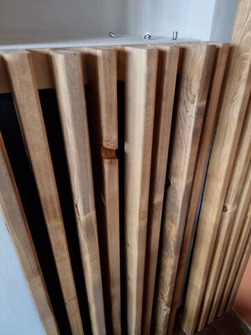

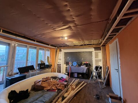

Az nem de most nem kevés pénzt és energiát teszek bele. 1,5 hónapja csak a nappalin dolgozom. Jövő héten jön fapaci is beméri és megmondja hogy még milyen panelt hova kellene tenni.
Így áll:
A polcok körül 50 cm mélyen kőzetgyapottal van töltve, filccel fedve és lécekkel takarva. A lécek így nem gátolják a hang bejutását és diffúzorként is működnek. A leugró álmennyezet ugyanígy van megoldva. -

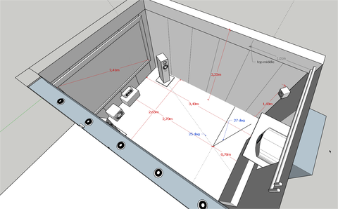

Állítgatni/próbálgatni csak úgy tudnék, ha a mennyezetre valami sínt fúrnék fel, amiben tudnám csúsztatni a hangal konzolját. Elég macera. Szerintem felrakom 80 fokra, és kész.Tegnap belehallgattam MI: Rouge Nationbe (ez volt kéznél atmosos lemez), nagyritkán szólalt meg valami felső sávon, néha kis dirr-durr, kötelező helikopter, némi szirénázás. Persze lehet más filmnél több mindent kevernek felfele.
De az is lehet, hogy több felső hangfallal több minden kerülne felülre, mert ha jól értem itt már nem dedikált sávok vannak, hanem 'térben elhelyezett objektumok' amik épp a kiépítéstől függően kerülnek oda ahova.
