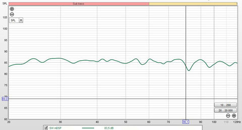

Tamoo
Na erőtvettem már magamon, aztán bekötöttem a sima legolcsóbb miniDSP-t kipróbálni. Szépen kivasalta. Egy darabig majd így használom próbaképpen. 6 filtert kapott a 10ből.
Ez csak a Klipsch, az Ultit meg se próbálom rákötni, nagyon kevés ez a 0.9V-os kimenő jelszint, a Klipsch-et is fel kellett csavarnom rendesen, hogy kompenzáljam.
81Hz környékén azért van egy szép nagy állóhullám, torzítást is megdobja rendesen, de azt most nem mutogatom. Majd játszok még vele máskor. Lehet ott kicsit túltoltam. -

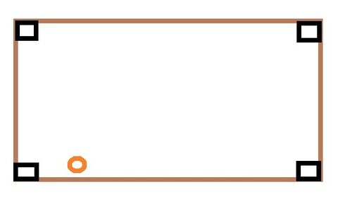

Melorin
A kisszekrények nem kellenek oda, csak azért vannak mert nélkülük alacsonyan lennének a frontok. Én a sub tetejére tenném legszívesebben az egyiket. De ha a sub középen lehet akusztikai szempontból, akkor jó helyen vannak azok is.
A 12" monolith-val az a baj, hogy 60cm mély, így még ha a falnak is tolnám, kilógna az eleje a szoba közepéigNa jó, nem a szoba közepéig, csak a 2 fekete "sziromig" ami a képen is látható. Az meg hogy néz már ki?!

-KP-
Melorin #173829 üzenetére
Két kisszekrényt tedd fel a falra. Máris van hely a szuboknak. Még a frontjaid is felteheted a falra, és mehet eléjük a motoros vászon
Egyébként valid és működő megoldás lehetne nálad 4 darab DIY zárt szub a szobád 4 felső sarkába. A felső sarok ugyanúgy sarok, mint az alsó. Hangnyomásban is bőven elég lenne, és 4 szub egyenletesebb mélyet is tolna a szobádba, mint 1.
