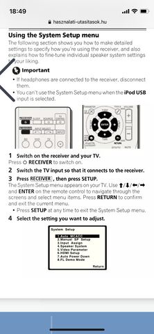

Balu64
Még valami : a tv hdmi 2.1-es . Vegyek 3 db 2.1-es nagy sebességű kábelt ? Lefelé kompatibilisnak kéne lennie.
Balu64
Esetleg lépésről lépesre v.ki letudná írni az összekötés folyamatát ? Az erősítő Pioneer 924, a tv LG OLED55BX3LB.
Balu64
Nem fogalmaztam jól. Az erősítőn nem jön át a kép csak hang. Ha a pc vagy a b.lejátszó közvetlenül a tv-re van kötve akkor van kép és hang.Ha az erősítőre akkor csak hang.Optikán tudok hangot átvinni .Viszont ha átállítom hdmire csak hang van. És az ARC is működik. Mi a szűz Máriát kell beállítani ahhoz , hogy megjelenjen a képernyőmenü ?
Balu64
BBéci #172640 üzenetére
Elvileg a csatlakoztatások jók. A képernyőmenü nélkül nagyon macerás a beállítás .A hdmi bemenetnek main-en kell állnia. De elvileg azok is jók. A tv alaplap cserén esett át. Valószínű az erősítő a ludas. Bár előző gazdája állítja, hogy nála jó volt. Igaz én is azt mondanám. Köszi a választ.
Balu64
Sziasztok ! Ugyanaz a problémám mint Gabi 8906-nak. Nem tudom összehozni a Pioneer 923-ast hogy képet is adjon. Nem találtam magyar nyelvű használatit hozzá. Hang az van kép nincs. A tv egy LG OLED55BX3LB. Az a fura , hogy közvetlenül a tv-be kötve a pc , a lejátszó működik csak az erősítőn keresztül nem. Lehet én vagyok a "béna". Ha valaki segítene előre is köszönöm.
Gabi 8906
Vásároltam használtan egy Pioneer vsx 921-es erősítőt. Nem tudom kezelni, neten néztem hozzá magyar használati útmutatót. Sajnos nem találtam hozzá. Esetleg ha valakinek van ilyen erősítő a birtokában használatival, kérem ne tartsa magában.
Ui: Nem tudom össze hozni hogy lássam az erősítő menüjét a tévén, és hogy optikai hang kábelről szóljon a tv/pc hangja.(HDMI-t használja hangnak..)
Előre is köszönöm. -

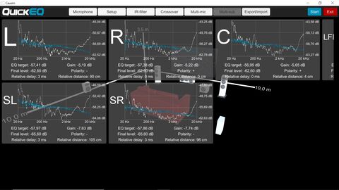

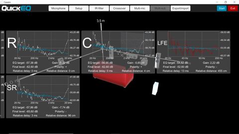

dobobazsy
VoidXs #172605 üzenetére
sikerült elmentenem és visszatöltenem a görbéket, de a többpontos mérésnél nem jön vissza a 3 mért pozíció
az "export measurement signal" gombot nyomtam. valami mást is kéne még?

VoidXs
dobobazsy #172604 üzenetére
Igen, bármit módosíthatsz utólag. Javaslom, hogy mentsd el a mérést, és akkor később visszatöltve bármikor bármit változtathatsz, ha nem tetszik. Többpontos mérésnél minden pontot menteni kell, hogy később visszatölthesd őket más sorrendben vagy néhányat kihagyva, nincs minden mentése opció.
A hangkártya hibái nem számítanak, mivel az lenne a korrekció célja, hogy a teljes rendszert, beleértve az operációs rendszert, hangkártyát, kábeli veszteségeket, előfokot, végfokot, hangszórót, és a szobát is korrigálja. Az Audyssey mikrofon már problémás. A kis műanyag nem tudom, mennyire flat, de az APM-1-re már azt mondom, hogy jó kalibrációs fájl nélkül is, mértem már vele mozit, amikor kölcsönbe adtam az UMIK-ot, és nagyon tetszett.
Az AVR DAC-t nem tudom, mennyire lehet kikerülni. Valahol tényleg ezt csinálja a pure direct, de sokan minimum a hangerőszabályzás miatt visszavezetik az AVR szoftverébe a hangot, mert nem tettek a jelútba digit potit.
dobobazsy
összegyűlt néhány kérdés bennem a bemérős EQ-zással kísérletezés közben.
Cavernben ha csinálok egy mérést pl. 3 pozícióban, utána próbálkozhatok a crossover és egyéb beállításokkal anélkül, hogy újra mérnék? csak átállítom amit akarok, és újra exportálom?
befolyásolnak a gagyi hangkártyák a korrekció pontosságán? érdemes lenne egy valamire való hangkártyára beruházni belépőszinten, Denon-Audyssey mikrofonnal? például egy Sound Blaster Z hozhatna javulást? jack csatlakozókon keresztül is mehetne a dolog? az AVR-em DAC-ja nekem dinamikátlan, legalábbis a külső DAC-om után annak tűnik, ezért gondolkodom az AVR DAC-jának a kikerülésén.
