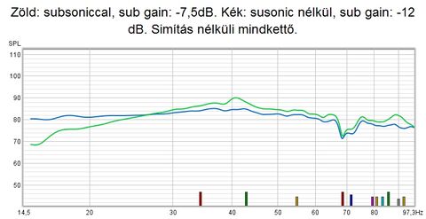

A markáns beszakadások zöme a visszaverődésekből adódik, amikor az adott frekvencián a direkt hullámot kioltja a visszaverődött hullám.
Azért nem érdemes ezt EQ-val piszkálni, mert amennyivel erősíted az eredeti (direkt) hullámot, annyival fog erősödni a visszavert is, és végeredményben semmivel nem leszel előrébb, de:
- a +6 dB-es erősítés miatt csökken a dinamikatartományod (mert ugye vissza kell venni a csatorn(ák)a max hangerejét, hogy ne torzítson be a +6 dB erősítés)
- Ha nem sikerül beletrafálni a pontos frekibe (1 Hz a pontosság) , akkor csak a torzítás nő
- Zabáltatod a sub teljesítménytartalékát, pedig hatása elenyésző.
Tehát ezeket a beszakadásokat NE EQ-val, hanem akusztikai kezeléssel orvosold inkább!
Tapasztalatom alapján sokkal érdemesebb a szobageometriából adódó sajátmódusok frekijénél csillapítás alkalmazása. A szub is hálás lesz érte, mert lesz tartaléka, és a hangzást is hatékonyabban tudod korrigálni.
68 Hz-es beszakadást, ha jól számolom, akkor egy kb. 120 cm-re lévő fal visszaverődése okozza. -

A subsonic filter annyit csinál, hogy a legalsó EQ pont alatt egy oktávon keresztül csökkent 24 dB-t. A legalsó EQ pont az, ahol már a célgörbét nem tudja max 6 dB-s erősítéssel elérni, nálad ez lesz a gondja. Flatben simán kihúzná 20 Hz-ig, ekkor utólag Equalizer APO-ból is rá tudod tenni a Harman görbét. 20 Hz alatt egyáltalán nem mér a Cavern, tehát a subsonic legjobb esetben 20 Hz-től kezd csökkenteni 10-ig.

Talán jó a feltevésem, hogy mérek kikapcsolt EQ APO-val a subra és amelyik freki határnál nem éri el az SPL a 75dB értéket (ennyivel szoktam mérni), azt nem is erősítem tovább sem egyedi görbe betöltésben, sem manuális belenyúlással.
Korábbi (subsonic nélküli -kék színű görbe) Front Left EQ mérés mellé tettem, ahol a beállított hangerő azonos volt, csak a sub gaint emeltem a subsonicos mérésnél (zöld színű görbe) 4,5dB értékkel azért, hogy közel egyforma értéket vonjon le a csatornák hangerejéből.
Mindkét esetben egyedi (Harman görbe) alapján történt az EQ a Cavern segítségével, AVR-en 80Hz crossover van beállítva.
68,4Hz-nél a beszakadás gondolom a kezeletlen kis méretű szoba (15m2) miatt van. -
