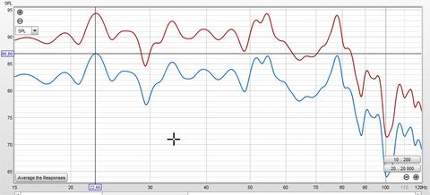

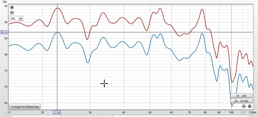

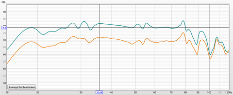

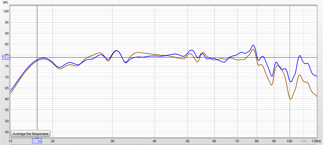

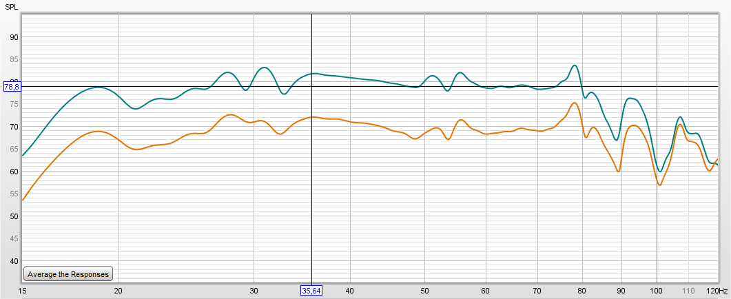

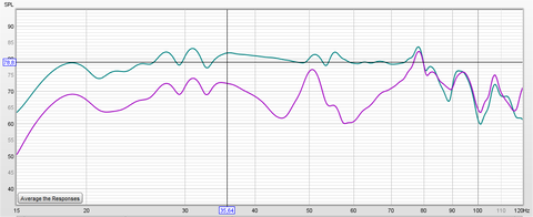

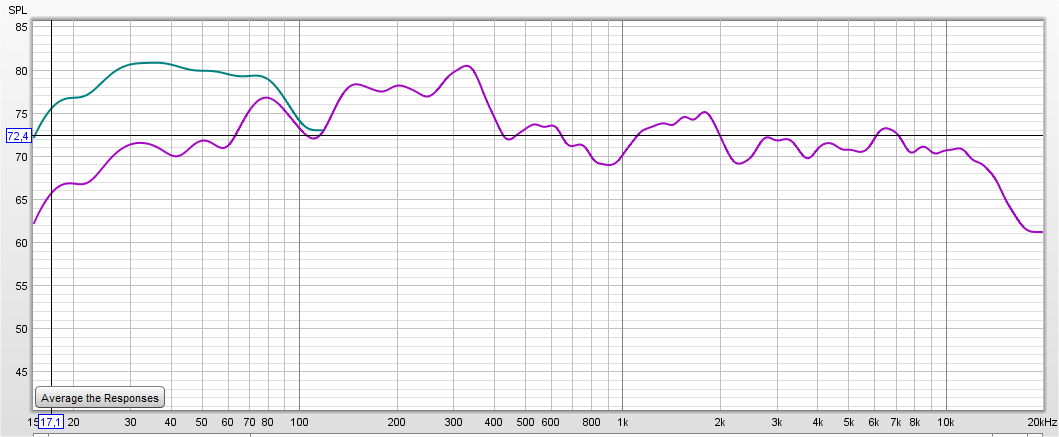

nekifutottam megint audyssey-nek. Jobban odafigyeltem a mérési pontokra, nem tettem őket 50-60 cm-nél távolabb egymástól, illetve a fő hallgatási ponttól.
Hát az eredmény más lett, de semmivel sem jobb, inkább már rosszabb

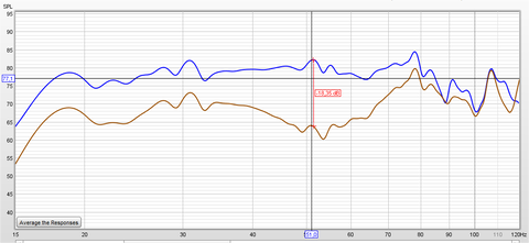

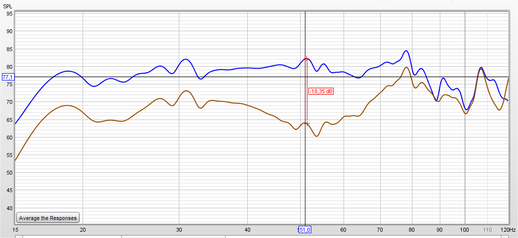

a zöldes vonal tehát önmagában a sub, a lila pedig a front left, 80Hz-es crossover bass mgmt-tel (front right ábra nagyon hasonlóan néz ki)
Kíváncsi voltam mi van, ha a frontok crossoverét felveszem 250Hz-re, és természetesen az lett, ami várható volt:
lehet megpróbálkozom fordított sorrenddel. Audyssey aztán minidsp. Meg persze majd az audyssey app-pal

Tamoo #172260 üzenetére
nincs simítás egyik linkelt ábrámon sem, kivétel a 172257-ben linkelten. Ott azért, hogy jobban lássam két sugárzó szintjét. Mert amúgy már 150Hz felett elég durván "recés" kezd lenni a front. Nem is tudom, hogy azon lehet-e / kell-e változtatni.
Ezért sem értem VoidXs ábráját, hogy olyat hogy...Én most csak az alját nézegetem. -

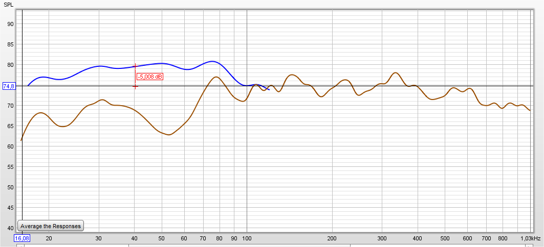

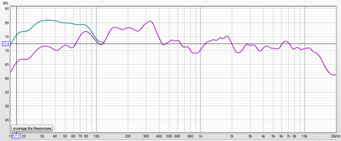

és a másik dolog ami nagyon fura lett az az egymáshoz képesti szintek.
Ez ugyanaz a mérés, mint fent, csak 1kHz-ig látszik.
barna vonal mutatja a front left mérést 15Hz-1kHz, kék pedig az LFE.
próbáltam kb belőni a fekete vonallal az átlagot, ehhez képest csak +5dB az LFE, de persze enélkül is látszik, hogy 80Hz alatt kb -5dB a szub hangnyomása.Ezt sem értem hogy hozta össze. Lehet volt valami zaj mérés közben, nem tudom.
Amúgy annyira halkan pöccenti meg a mérőjellel a szubot, hogy nem is értem hogy tud ez mérni, fura nekem hogy az ilyen halk...
Bezzeg a többi speakerre kirakott sweep akkorákat szól... -

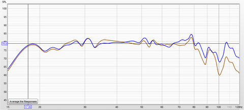

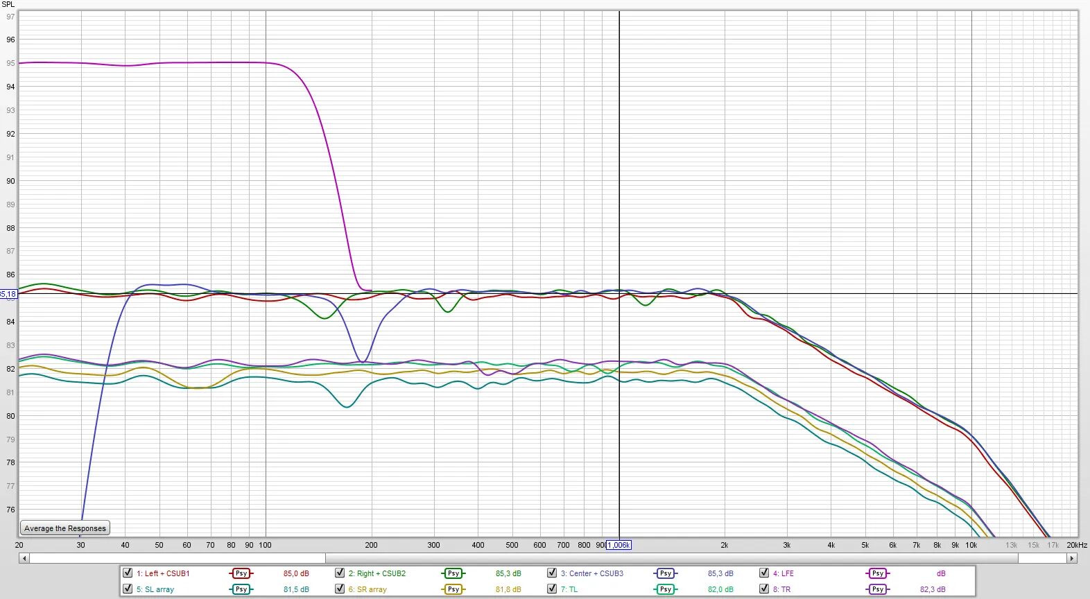

ne teljen el a mai nap rew mérés nélkül
bekötöttem a minidsp-t pb1000pro elé. Egész jól sikerült beállítani, egy helyen kellett egy kis gain, de van tartalék.
Ezután ráeresztettem audyssey-t. Sokat nem kezdett vele, csak a felső tartományon emelt még valamit, de szerintem ez így rendben van. (barna előtte, kék utána)Ezután megmértem, hogy milyen ugyanez a tartomány ha a kimenet nem az LFE, hanem a front left. crossover 80Hz.
Ahogy azt itt tőletek megtanultam, a bass mgmt-tel subra kevert tartalom -10dB-s az LFEhez képest, ez szépen látszik is.
De miért "horpad be" ilyenkor a jelzett részen? (kék LFE, barna front left subbal)
Arról lehet szó, hogy itt még azért szól a front is (40Hz-en -12dB-vel), és pont úgy jön ki, hogy a front és sub egymás ellen dolgozik a hallgatói pontban?És az egész amúgy tökmindegy, mert az ilyen frekvenciákat már úgyis LFEre keverik?

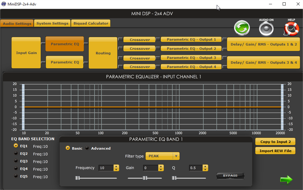

az zavart meg, hogy írtam a #172214-ben, hogy van olyan plugin, ami 6ot tud (MiniDSP_2wayAdv) és azt keresem, hogy megvan-e valakinek esetleg.és erre írtad ezt válaszul: “2x5-öt tudsz állítani az Advanced-ben is. Bemenetnél ötöt, kimenetnél ötöt”
Dudee
Tamoo #172215 üzenetére
mivel több helyen azt láttam, hogy 6, ezért lett nekem gyanús hogy nálam is csak 5 látszik.
De ha megnézed a másik pluginnal, ott már 6 van a leírásban is:
[link]és a képen is:
[link]és még egy mondás is valahonnan:
"there are a couple of different plugins that can be used with a 2x4. One of them will allow 5 filters per section, the other will allow 6." -

Vettem használtan egy miniDSP 2x4-et, megnézem jutok-e vele valamire.
Aztán el is akadtam.Kellene elvileg ehhez egy plugin. Node melyik?
Amit szeretnék az annyi, hogy a REWes mérésből előállt EQ paramétereket le tudjam tölteni, 1 darab subhoz.Ha jól látom én nem tudok csak úgy plugin letölteni, az talán a termékkel jött, vagy hogy van ez?
(a "melyik"re azt hiszem megvan a válasz: "For subwoofer applications, we usually recommend the use of the 2x4 Advanced plugin")
köszi szépen!
