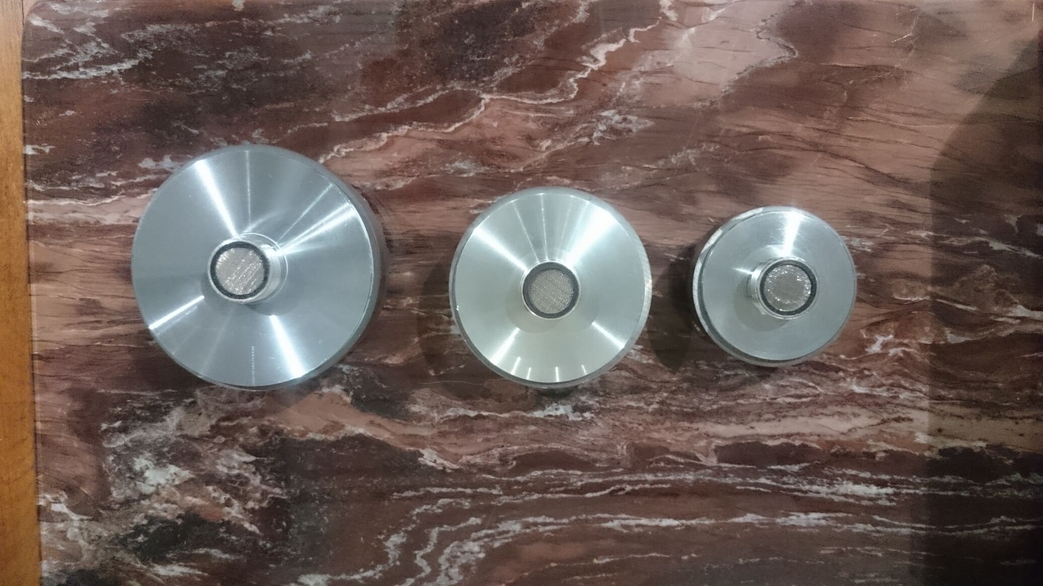

Evolúció folytatódik, Bbéci tiszteletére magyar fordításban, nyomókamrás magasnyomó evolúciós fejlődése (legnagyobb magasnyomóban 52mm titán dóm rezegteti majd a szoba levegőjét), és szép új tölcsérek is érkeztek hozzájuk. Újra kell terveznem és építenem az összes hangsugárzót, de most teljesen betartva a jó hangdobozépítés szabályait.
Majd jelentkezem képekkel, mérésekkel némi élménybeszámolóval. -
