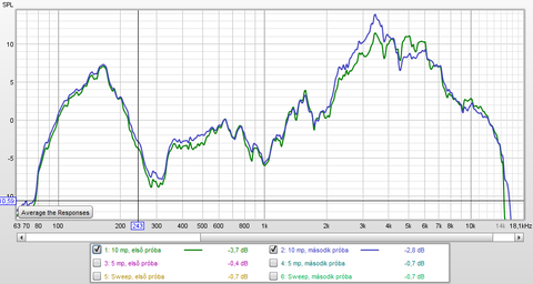

Na szóval, kedves alphamooncam, elkészült az új Cavern, ami zenével is tud mérni, innen le lehet tölteni, és a te elméletednek nagyon nem kecsegtetők az első eredmények.
Először is nagyon jól ki kell választanod a zenét, hogy a mérés ne legyen zajos (fontos, hogy sok hangszer legyen sok hangon), másrészt a hosszára is figyelni kell. A cucc alapból vág belőle egy kicsit, de csak technikai okokból. Én 5 és 10 másodperces részlettel próbáltam ki, utóbbinál már hatalmas volt a zaj. Az is hozzátartozik, hogy egy laptoppal próbáltam csak, hogy ne keltsem fel a fél szomszédságot, és így is sikerült kínosan azonos eredményt összehozni. Ha ráereszteném a mozira, azonnal megdőlne a hipotézised, de ezt az örömöt meghagyom neked, ugyanis ha magad látod ezt, nagyobbat üt.
Tutorial: Setup/advanced alatt az arbitrary signal-t be kell tölteni. A tallózót érdemes kivinni oldalra, mert ha kattintasz benne, a mögötte lévő opciókat is átállítja. Ezt most nincs kedvem javítani, van jobb dolgom. Export alatt az Export curve opció menti el a görbét, amit REW-be is be tudsz tölteni.

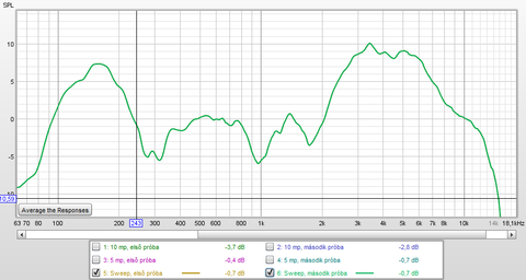

Először elmondom képen, miért olyan jó a sweep: ezen a zajos rendszeren is tökéletesen megismételhető, a két görbe egy és ugyanaz, nem ok nélkül mérünk vele mindig:

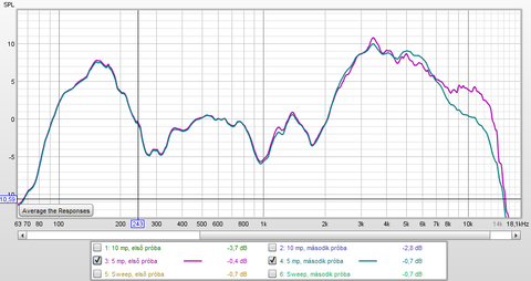

Aztán jöjjön az első próba zenével, 5 másodperc anyaggal, valamelyest hasonlók, de azért már látszik a zaj, és elég rossz. Ez ugyanaz a mérés, nem mozdult se mikrofon, se semmi:
10 másodpercnyi zenénél már abszolút értékelhetetlen és megismételhetetlen a zaj miatt:

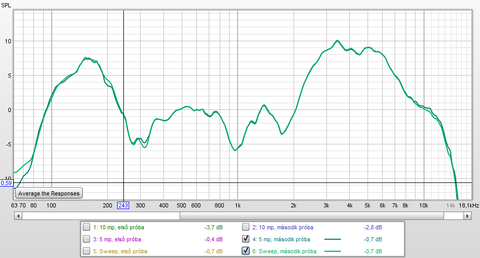

Inkább nézzük meg, hogy hasonul az egyik 5 másodperces részlet a sweephez:
Csak nem szinte tökéletesen ugyanazok?
Ki gondolta volna, hogy ha egy képlet eredménye a mérőjeltől független, akkor ugyanaz jön ki?

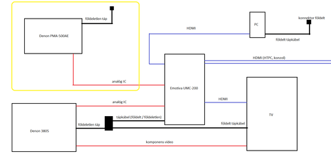

MasterMark
VoidXs #173526 üzenetére
Nekem ez még mindig nem tiszta, hogy hogy kerül át akkor.
Rajzoltam egy ilyet gyorsan:
A sárga rész ideiglenesen volt bekötve, a zaj ugyanúgy volt mindkét erősítőnél.
Na most itt mindkét Denon földeletlen, ugye duplán szigetelt, csak két érintkezője van a tápcsatlakozónak mindkettőnél.
Az Emotiva földje szerintem csak a házra van kötve, de ugye azt elvágtam és akkor se változott szóval vehetjük ezt is földeletlennek.A PC és a TV van földelve rendesen. A zaj ugye a komponens kábelen ment át, ahonnan az analóg IC-k továbbvitték gondolom mindenhova.
Na most itt hogy kerül a PC cpu/vga coilwhineja át egyik helyről a másikra?
Csak egy fázis van, a PC konnektorja külön kismegszakitó, a többi ugyanarról a fali konnektorról jön.Ha jól értem amit mondasz, akkor a PC-nél normális hogy zajozza a földet. De hogy kerül a földről vissza a komponens bemenetére a tévének?
szerk.: Föld alatt itt mindenhol a védőföldet értem.

Először is azt fontos megjegyezni, hogy valójában 3 dolgot is földnek hívunk:
- A konnektoron a föld csak egy vastagabb drót a nullának, és a kósza áramnak egy kis ellenállású elvezető csatorna.
- Eszközön belül a hasznos áramkör szemszögéből a nullát hívjuk földnek.
- A szonda a nulla és a föld, mint talaj kapcsolata, hogy ha statikus töltés van az elektromos hálózatodon, az oda távozzon.Esetedben az első pont okozza a problémát, ugyanis a zaj valójában kósza áram, amit a CPU minden fémen indukál. Normális esetben a földelés feladata, hogy ha pl. a gépházat feltölti ez az elektromos tér, akkor vezesse el a töltéseket. Ez addig nem gond, ameddig az áram egyetlen útja a nullába vezet, de eszközök közti kábelen sokszor a föld a tényleges föld, nem pedig a nulla, mint azt a második pont írja. Ha egyik oldalon a föld a föld, a másikon pedig a nulla, már kész is a baj, mert például az AVR-ed nulláját a zajos földdel teszed egyenlővé, vagyis nem a hang és a semmi különbségét erősíti, hanem a hang és a CPU zaj különbségét.

De miért gondolod, hogy zenével mást mérnél mint egy sweep-el?
alphamooncam
alphamooncam #173517 üzenetére
Megmondom mi a bajom a mérőjelekkel.
A mérő zajok ( fehér, barna, rózsa akármi ) meg hiába használják az "összes"/számos frekvenciát egyszerre azt változó intenzitással teszik.
A sinus és a sweep egyszólamú, míg a zenében szimultán több hangszer, meg vokál meg minden együtt szólal meg a felharmónikusaikkal együtt.
Azt vajon hogy lehetne megmérni, hogy a megjelenő frekvenciák egymáshoz képest hogy alakulnak hangnyomás, felfutás, kitartás, lecsengés, paraméterek, illetve együtt és külön-külön mennyi torzítás lép fel, mert nem tartom elképzelhetetlennek, hogy ez lenne a kulcs annak megértésére, hogy miért mérünk mást, mint amit hallunk.

MasterMark
MasterMark #173516 üzenetére
Bocsánat ( / elnézést
) úgy tűnik mégis én vagyok hülye.
Elindulva ezen a földelés vonalon elkezdtem mindent széthúzni aminek köze van a földhöz. Amikor a tévét kihúztam a konnektorból, akkor megszűnt ez a coil whine. TV vissza, kihúztam a HDMI kábelt a tévéből, a zaj viszont maradt. Rájöttem hogy a Denon ami most csak végfokként van használva rá van kötve a tévére egy komponens kábellel analóg módon, hogy lássam a setup képét. Kihúztam a komponens kábeleket és megszűnt a zaj.
Vissza a földelt kábel a prociba, nincs zaj. Komponens kábelt odaérintem, van zaj.
Gyanítom az analóg videórész a tévében nincs úgy leválasztva mint a HDMI, mert a HDMI-n nem megy vissza zaj.Nem teljesen értem hogy ez a zaj hogy kerülhet a földre főleg így. Szokásos földhurok meg ilyenek ugye mély brumm vagy hümmögést okoznak ezért erre nem gondoltam.
Köszi a segítséget skippper & VoidXs

Jó lenne egy ilyen mérést élőben látni, gyakorlott valakitől, mert értem (?) amit mondasz, de így nem tudok képletesen sem "belekötni"
Nem mintha kötözködni akarnék, de a kétség mindíg ott van.
Szóval nem jutottunk előbbre, elméletileg lehetséges zenével mérni, csak senki sem csinálja, és rá kell hogy hagyatkozzak másvalakinek, pontosabban egyvalakinek a véleményére, ami akár jó eséllyel hiteles is lehet... szép.
MasterMark
VoidXs #173514 üzenetére
Kivágtam a föld kábelt, természetesen semmi nem változott. Itt egy új felvétel, itt mozgatom az egeret hogy változzon: [onedrive hangfájl link] (Ez már a földelés nélküli kábellel.)
Gyakorlatilag a coil whine átmegy a HDMI kábelen és a hangszóróból hallom.

VoidXs
MasterMark #173487 üzenetére
Másra nem tud rárakódni, a föld az egyetlen analóg kapcsolat a kettő közt.
